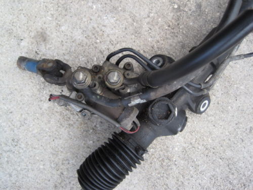

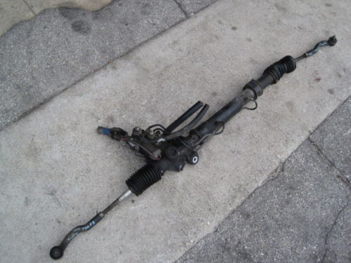

|- - kas_den   У кого есть фото, где фишка находиться? Русский ...   16.11.2010, 16:13
- - IQ200   надеюсь фото поможет?   17.11.2010, 6:14
- - White   От это спасибо   17.11.2010, 10:30
