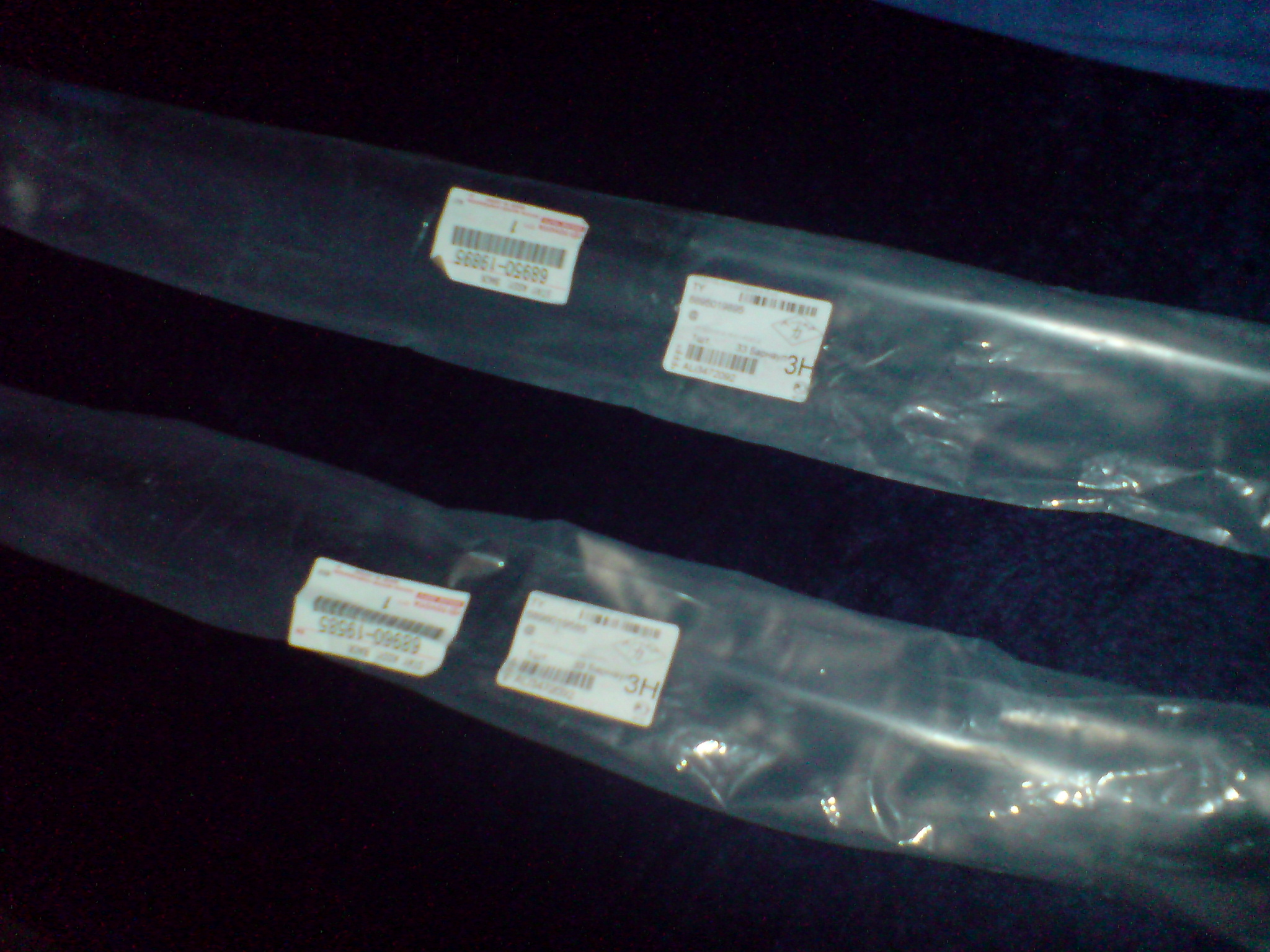

Ну собственно и мне пора создавать бортовик. Сегодня мне пришёл первый ништячок... хоть и стоковый.
"Амортизатор двери задка (газовый)", хотел конечно поставить "пневмо" от лексуса, но узнав что это будет стоить 60 000+ доводка до ума, глупая идея отошла сама собой. мля какой ужас я тогда задумывал...

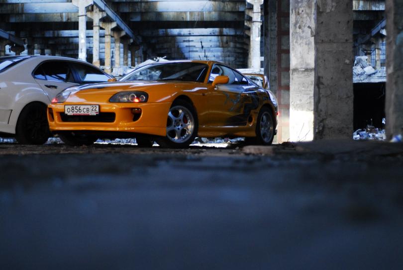

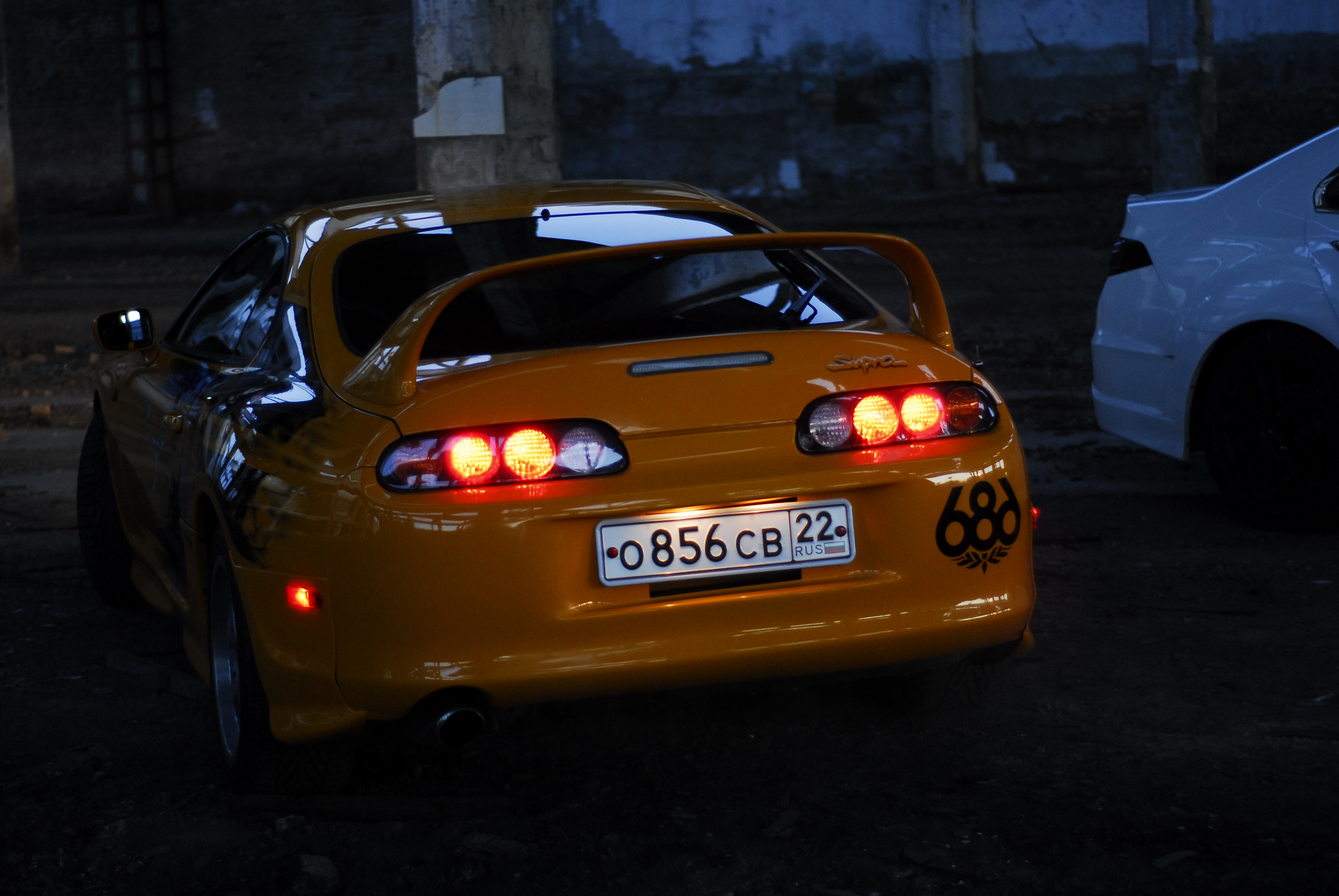

Выложу пару фоток "какая она сейчас есть"

Цвет крутой.
А 686? Это же сноуборд шмотки =)

686 шмотки? О_о я думал что фирма изготавливающая сноуборды...

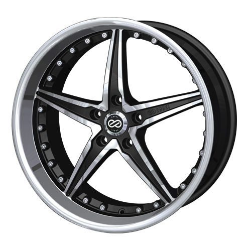

вот собственно что я жду...

Какой размер, вылеты?

R18 ширина 8 и 9 вылет 40, сзади подоконник будет шире, что доставляет)
сообщение 20.11.2010, 13:04
Тогда всё ок, под стандартные арки. У меня 8 и 9 с вылетами +32, ничего не задевает, но запаса уже практически нет.

насколько я понимаю мне ещё к ним проставки алюминивые надо? вылет же 45 на Супре?
сообщение 21.11.2010, 11:11
У сток колес на 17 вылет +50

Нормально будет, у меня зад +38. Интересно такие аморы выдержат заднюю дверь с вэйлсайдовским сполером? А то мне рукой держать дверь приходится, когда открываю. Довольно тяжелая! smile.gif

когда заказывал, было две версии with spoiler и NA.
хотя вэил сайд 30 кг весит) как вариант купить с "соболя" дешево, сердито и тру колхоз)

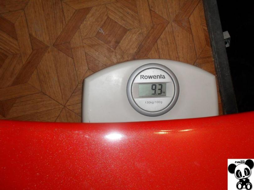

И это взвешивалась реплика, оригинал легче.

Bakki оригинал без верхней полки около 4 кг сам взвешивал свой ради интереса

Если что - тем меньше число +Х на вылете, тем дальше от тормозных дисков. То есть по сравнению с +50, +38 будет ближе к арке, то есть проставки не нужны будут, колесо наоборот чуть вылезет.
