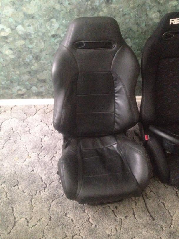

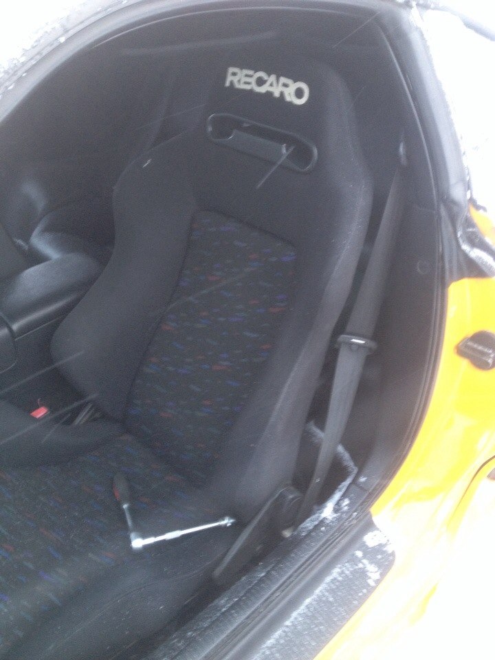

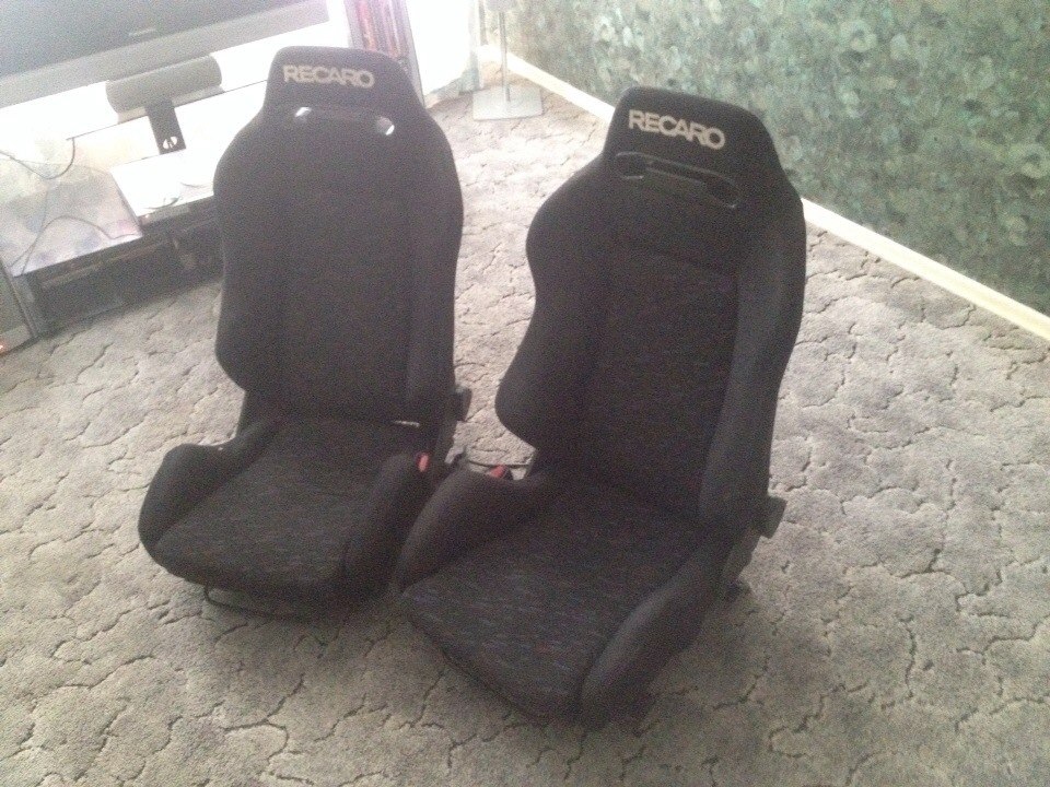

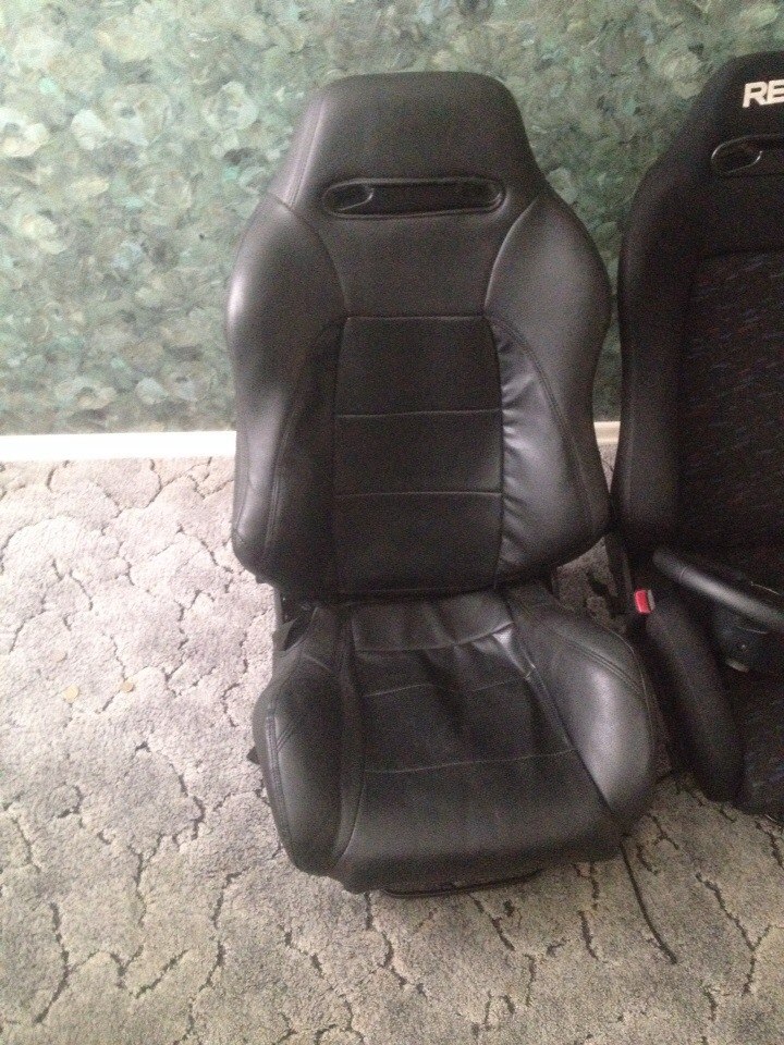

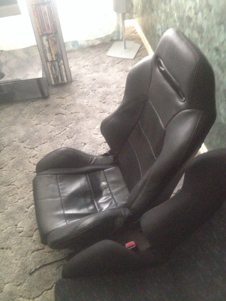

Ну вот пришла весна, открываю машину, а там материализовались два сидения Recaro SR3. и КОЖАНЫЙ ЧЕХОЛ! С GTE колдовства не получилось ph34r.gif

да ну как тебе сказать... у нас её тоже особо нет)
[attachment=50979:Uv-HUvLQT0A.jpg]
сообщение 1.3.2014, 23:01
Сообщение #299
Это легендарный "чехол рекаро" и соседней ветки =)
сообщение 1.3.2014, 23:33
Сообщение #300
Чехол - атас. Можно было сэкономить и взять кривую китайскую подделку под Рекаро. Эффект был бы тем же. Они и без чехлов так выглядят smile.gif
