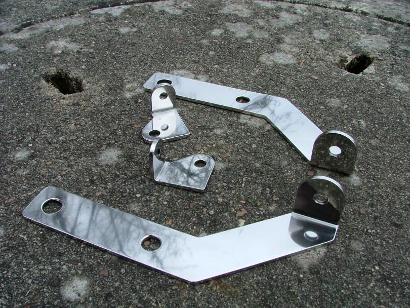

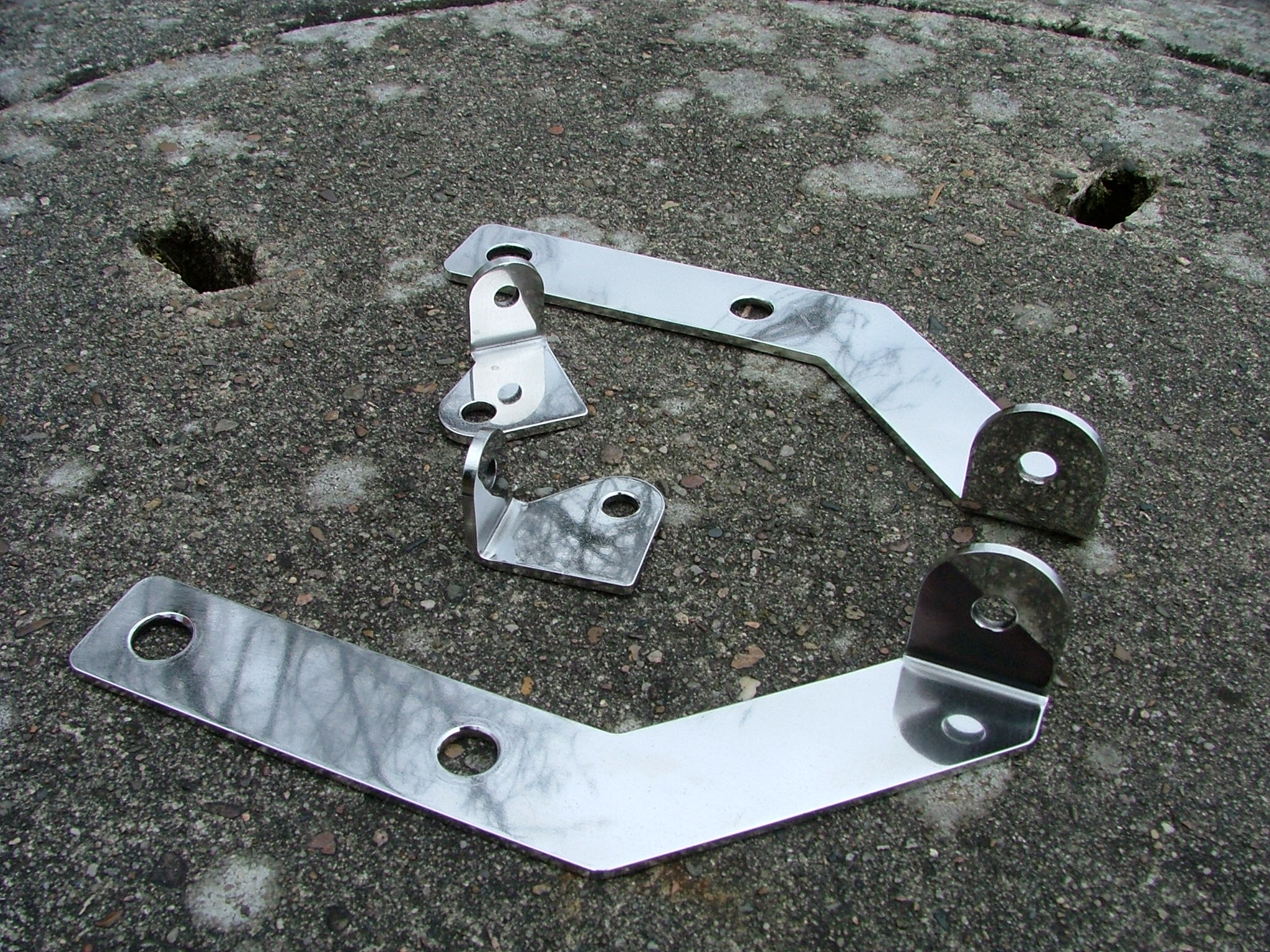

Вот ТУТ такое практикуют. Может кто нибудь такое замутить на Супру?
ИМХО Удобно.
сообщение 26.11.2010, 10:33
Были как на фото точнее они до сих пор стоят .
Сталь 3 .. согнул как на рисунке..потмо горелкой и в масло и нефига не заколяется.. в итоге купил амортизаторы на капот от 10 так они дубовые кое как закрыл стал открывать капот и по привычке потянул его рукой вверх верхние длинные крепежи загнулись т.е порнография гибующаяся надо либо из толстого металла либо калить в заводских условиях как следует илбо Нержавейка и потолще!
А так изготовить то проблем нет..
