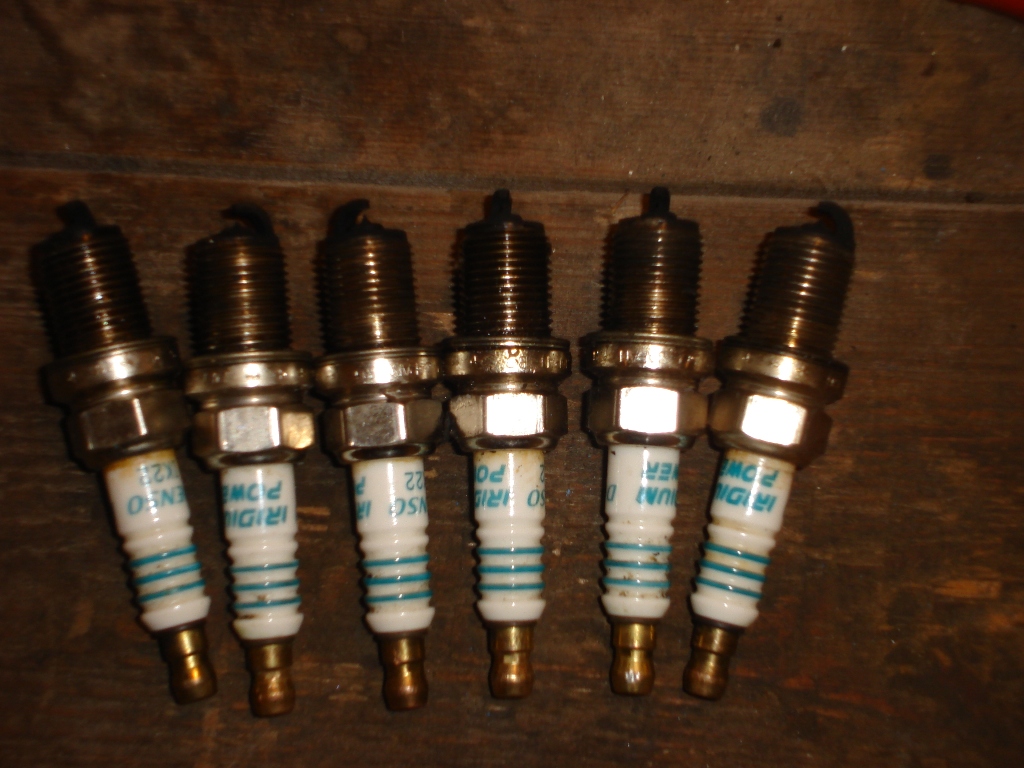

Добравшись до гаража затолкали машину, включил тепловую пушечку и стали греть радиатор, потом помпу, поддон, на все провсе ушло часа 2. Сняли акум, поставили другой, настал момент истины, очень хотелось услышать работу мотора и звук который издает банкаsmile.gif Нажимаем кнопку бр-бр-бр, крутит но не схватывает, еще раз бр-бр-бр, не завелась. Выкручиваем свечку, свечи залиты, изолятор пробит, на резьбе свечи масло и масляный налет в свечном колодце, свеча DENSO IK22 семерка. Вкрутили свечу обратно и пошли домой с мыслью что для начала надо поменять свечки, маслосъемные колпачки и прокладку клапанной крышки.

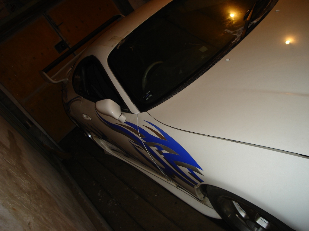

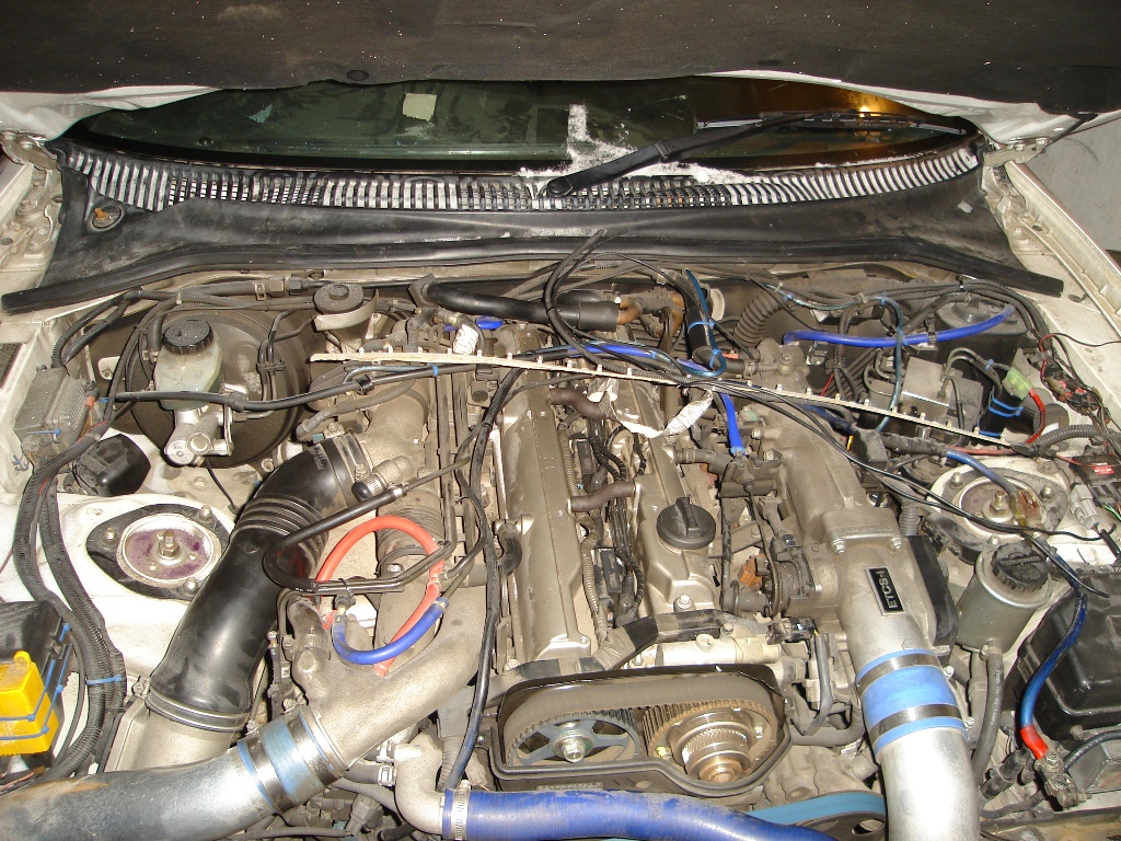

Т.К. машина не заводится и стоит в гараже то фото авто целиком сделать проблематично, нафотал в гараже кусочкамиsmile.gif
на выходных надеюсь завести, выкатить и сделать полноценные фото
вот такой винил наклеен

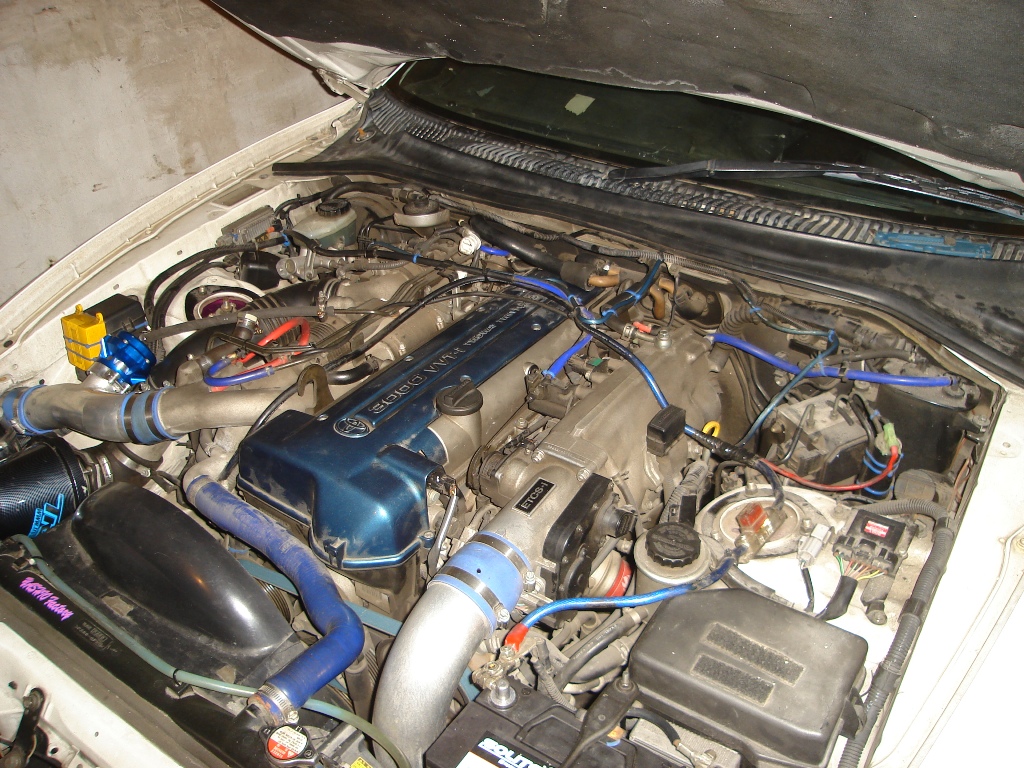

подкапотка, крышка снята

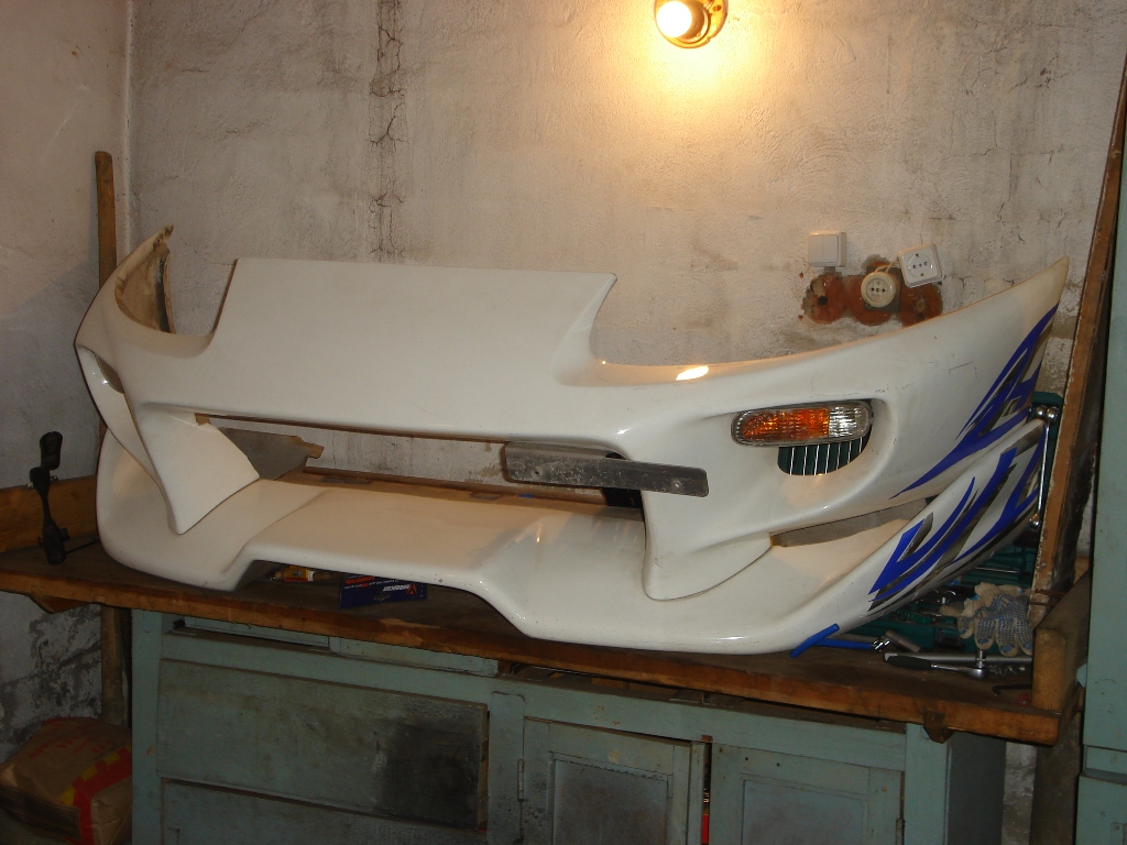

передный бампер

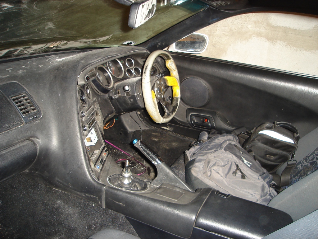

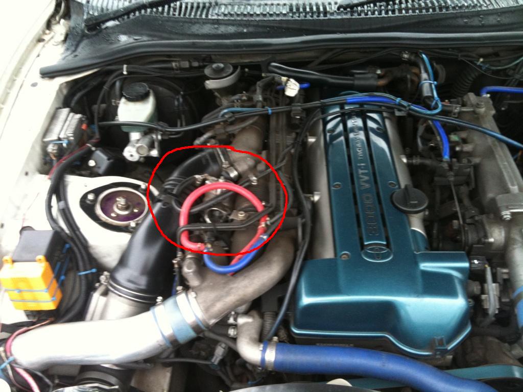

Пользователь №: 4 538
За выходные были поменяны свечки, поставил DENSO IK22, судя по состоянию старых свечей топливно-воздушная смесь богатая. Заодно почистил немножко свечные колодцы.

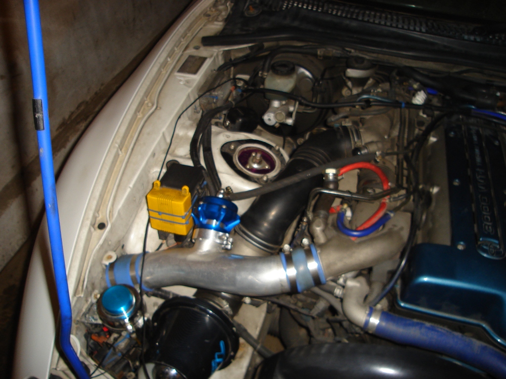

Поставил BOV, который оказался подклинившим, пришлось разобрать брызнуть WDхи и все заработало, при разборке чуть не получил пружиной в_лобsmile.gif аккуратнее, если кто будет разбирать. Вот так он расположился под капотом
После данных процедур настал момент запуска мотораsmile.gif нажимаю кнопку и... авто сразу завелся, банка JASMA HKS издавала приятное урчаниеsmile.gif

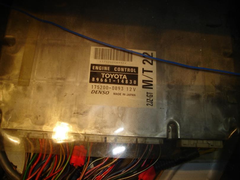

Так как еще было время добрался до мозга, он оказался штатным

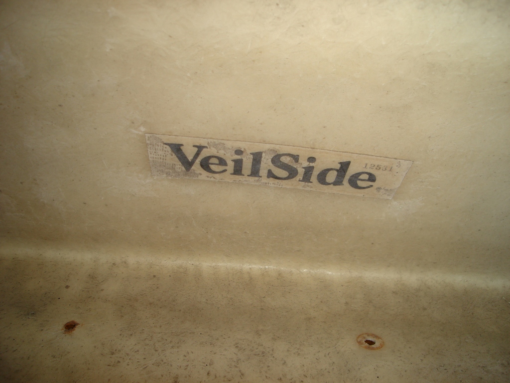

Бампер и пороги оригинал от vielside Veilside

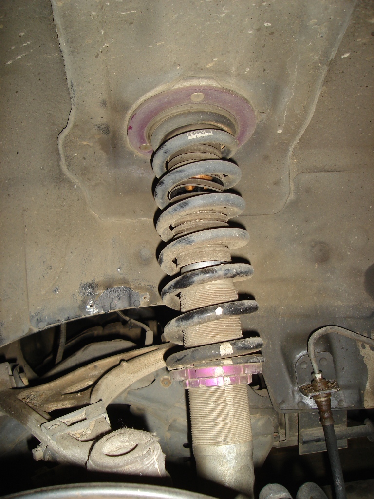

На второй день решил убрать все лишние провода, которых я снял очень много, т.к. подсветка была везде (было снято 5 светодиодных длинных ламп и 4 маленьких сведотиодика, которые стояли в арках), под капотом стало более менее все в_порядке

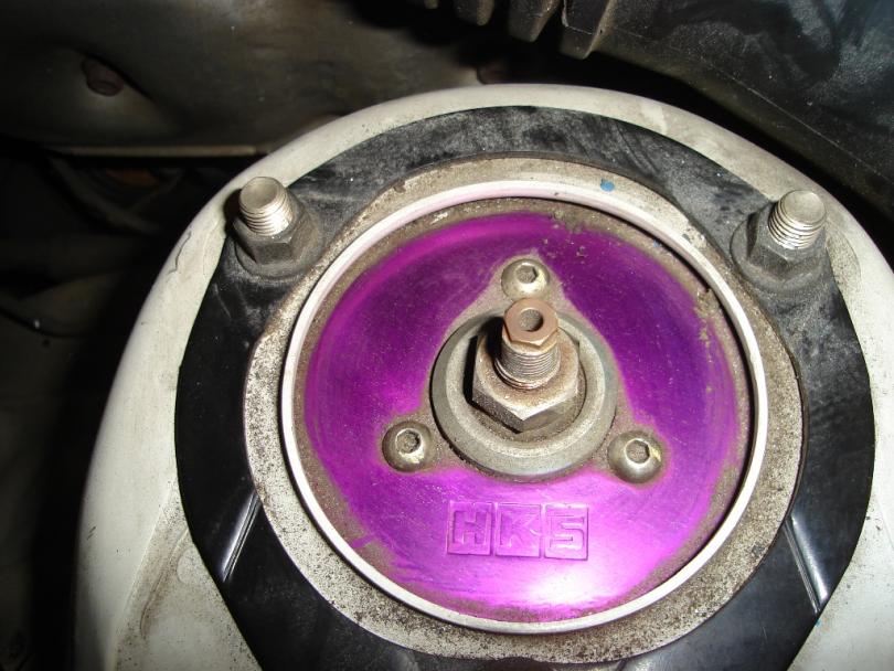

Решил снять и посмотреть что за литье стоит и обнаружил, что установлены стойки HKS, как я раньше этого не заметил. На задних стойках оказались порваны пыльники, но это мелочь, что-нитбудь подберем.

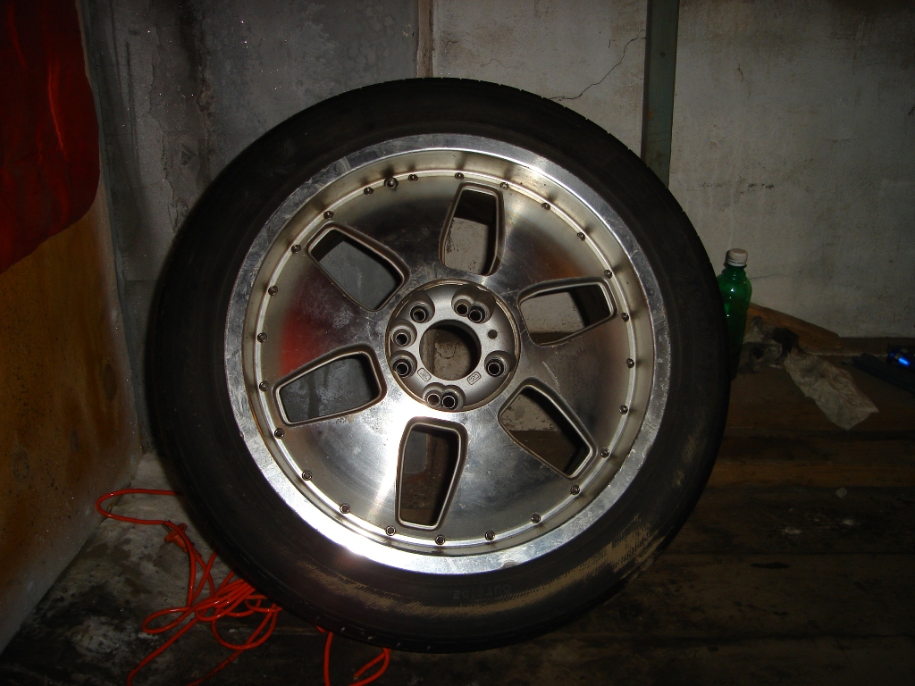

Литье MANARAY, которое будет продаваться, узковато оно для Супры 7,5 всего.

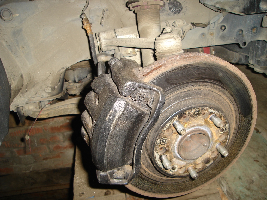

тормоза
