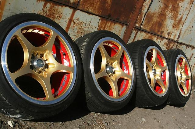

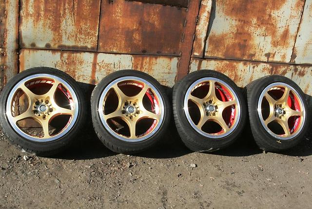

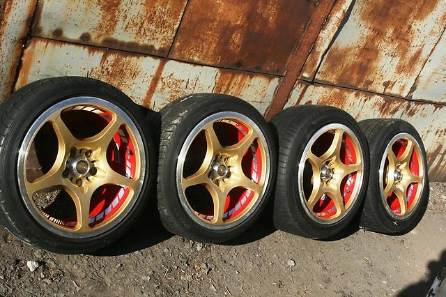

Встанут ли такие диски на атмо 80 cупру?
17", 7.5JJ, ET45

встанут, но они очень узкие.. и провалятся в арках

А что в параметрах особенного?
Конечно встанут.

Просто не знаю, какая ширина у атмостока, поэтому спросил
А сильно провалятся?

Морда встанет нормально.
Зад на 2 см внутрь будет, проставки воткни.
Ширина стока 7.5, 8.5.

moviegear, двойка тебе. Где ты такую ширину стока углядел?
сообщение 10.1.2012, 14:27
Сообщение #109
На атмо R16
8JJ и 9JJ
На турбо R17
8JJ и 9.5JJ
Так вроде
arc, с задними тогда вообще пичалька будет, если 7.5

а если перед 7, зад 8, но уже с вылетами по 33?

Вылеты в миллиметрах.
+50мм - по аркам, чуть вглубь
Чем вылет меньше, тем колесо больше наружу.
1 дюйм = 2.54 сантиметра
Так сидит сток:
Если у тебя диск шире на дюйм, то он шире на 0.5 дюйма внутрь колеса и на 0.5 снаружи.
Хотя вру, смотря где центральная ось диска находится.
Чем глубже, тем он шире больше наружу и наоборот.
Давай посчитаем (один хрен сегодня задания нет на работе biggrin.gif )
Спереди сток 8JJ и +50
У тебя 7JJ и +33
Т.е. диск на 25.4/2 ~ 12мм внутрь и на 50-33=17мм наружу
Итого на 5мм наружу относительно стока
Сзади сток 9.5JJ и +50
У тебя 8JJ и +33
Т.е. диск на 38.1/2 ~ 19мм внутрь и на 50-33=17мм наружу
Итого на 2мм внутрь относительно стока
Это всё не очень точно, если погрешность, но не более 5-7мм, потому как есть нюансы, в которых я не уверен.
В любом случае можешь проставками отыграться.

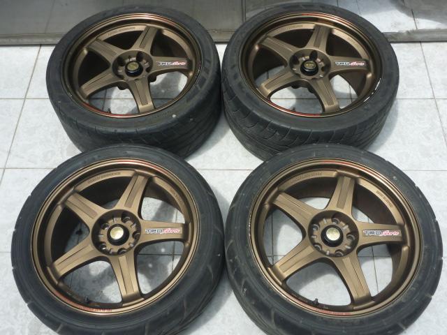

ваше мнение, как будут смотреться на красной Супре эти диски? параметры: 18е перед 9J +45, зад 10J +48, а резину хочу перед 245*40, зад 275*35, в сток арки нормально?

Будут сидеть почти нормально, но немного вылезут, арку придётся прокатать.
Они всегда на Супре отлично смотрелись.

по моим расчетам ровно должны встать, не хочу раскатывать или подгибать

Они на 5мм наружу + шире, но сток сидит не ровно по кузову, а внутри.
Надо понять насколько внутри он и от этого плясать.
У меня 8.5 + 25 торчат на 1-1.5см

это спереди? у меня спереди будут на 20мм глубже за счет вылета и на 0,25 дюйма ближе к арке за счет ширины диска, т.о. 20-0,25*25,4=13,65
т.е. у меня диск будет на 13,65 мм глубже в арке сидеть, чем у тебя
сообщение 12.1.2012, 14:27
Сообщение #117
Возьмите для расчетов параметры колеса Sub`а как идеальные.
З.ы. на глаз - сядут как надо
сообщение 12.1.2012, 14:33
Сообщение #118
Встанут и ничего не надо будет раскатывать.
