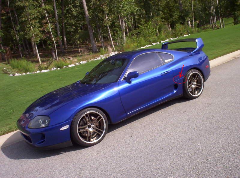

Diabolik
сообщение 7.12.2010, 23:02
Сообщений: 1 028
Регистрация: 4.3.2008
Пользователь №: 1 483
Цитата(Benjiro @ 7.12.2010, 21:09) *
Интересная тема,расскажите по подробнее что за пистоныsmile.gif)Какими же они должны быть тонкими,чтобы между порогом и дверью влезть?Как выглядят,может у кого фотка завалялась или номерок по экзисту... friends.gif
Речь вот про эту хрень.
З.Ы. Только зачем клипсы вклеивать? Лучше кронштейны под них вклеить, скопировав с оригинала. Ибо клипсы эти кстати ломаются када их туда-сюда =)
