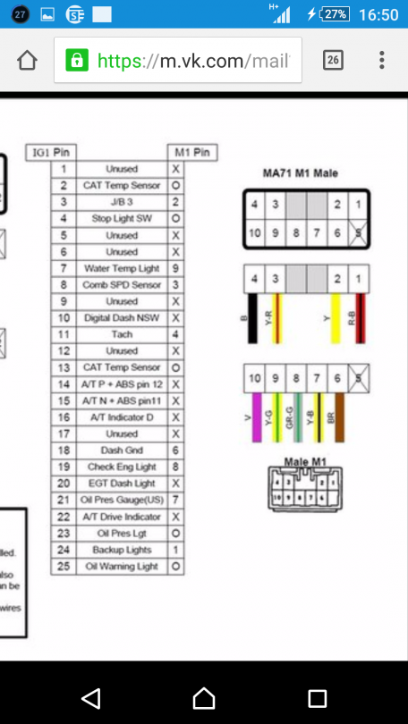

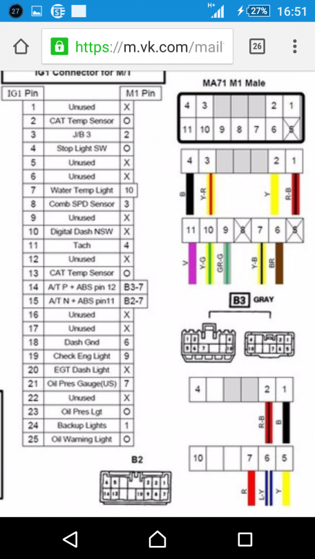

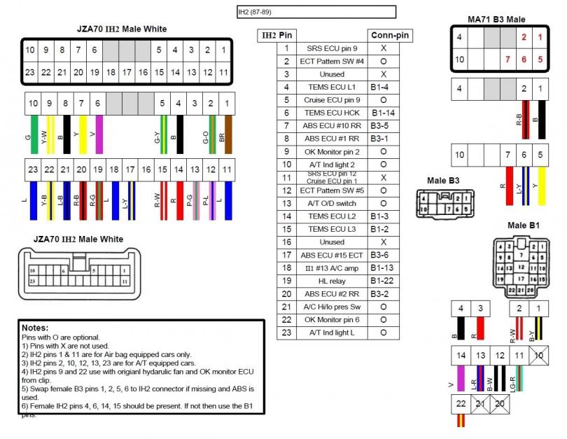

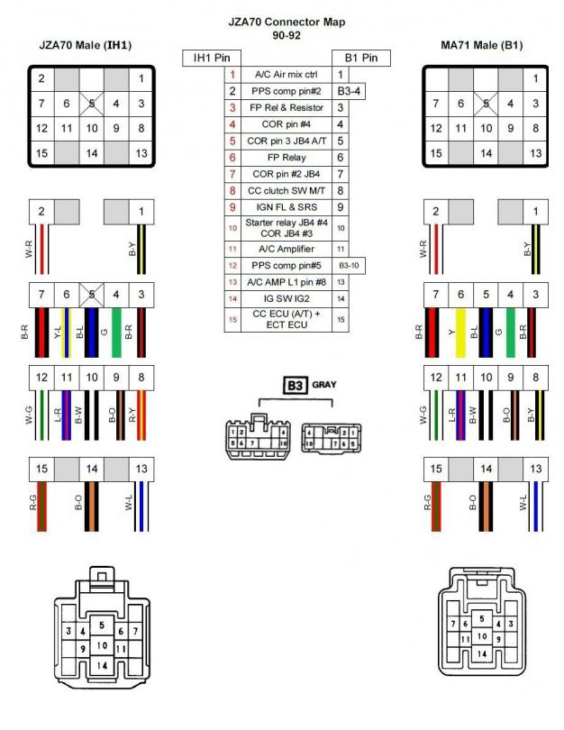

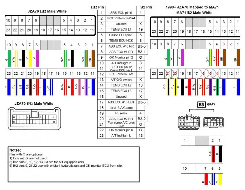

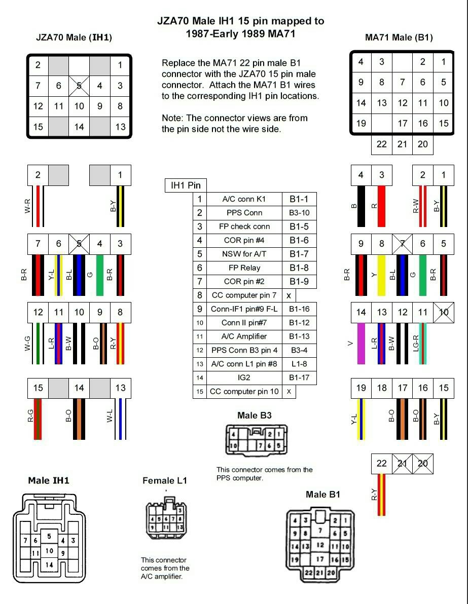

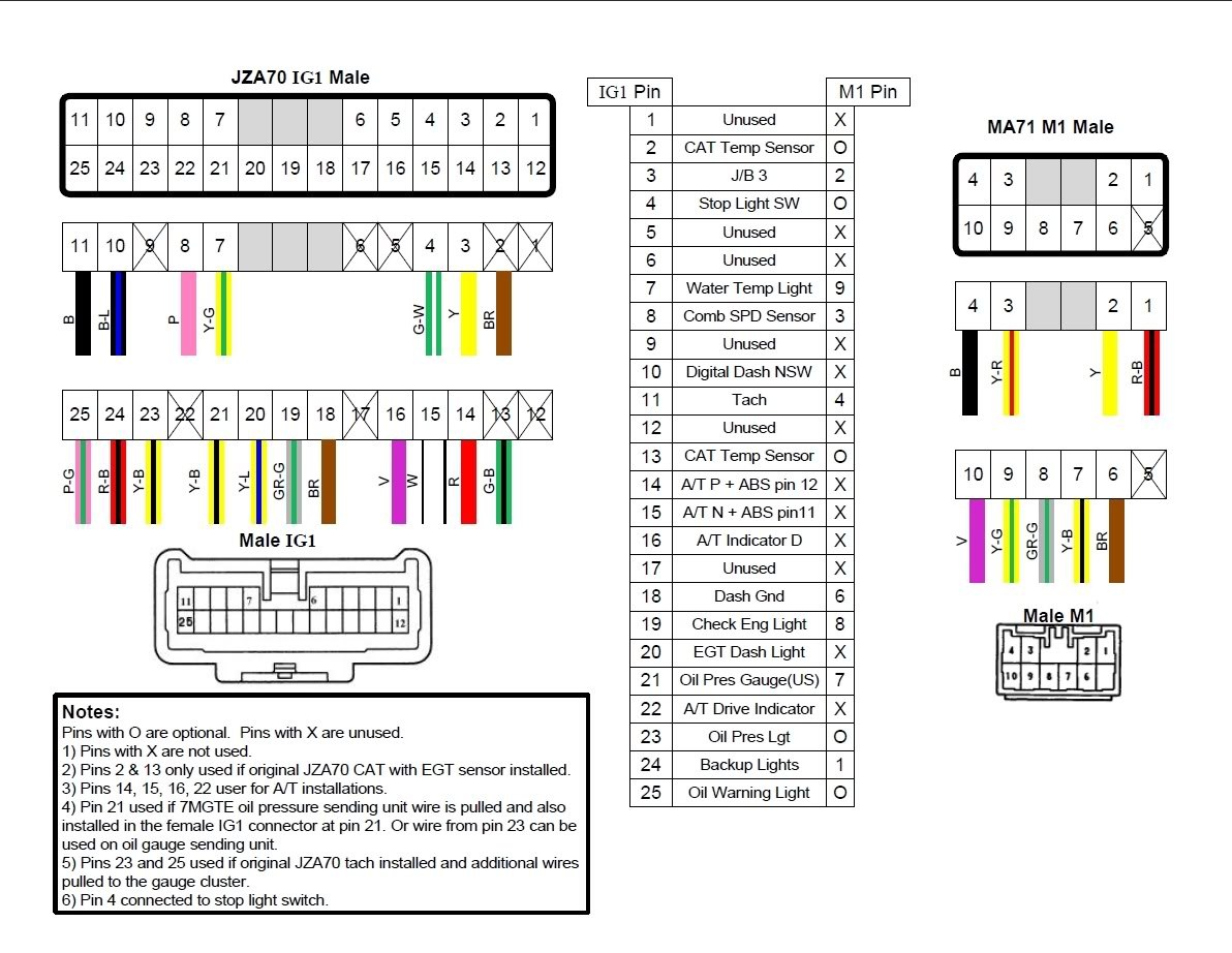

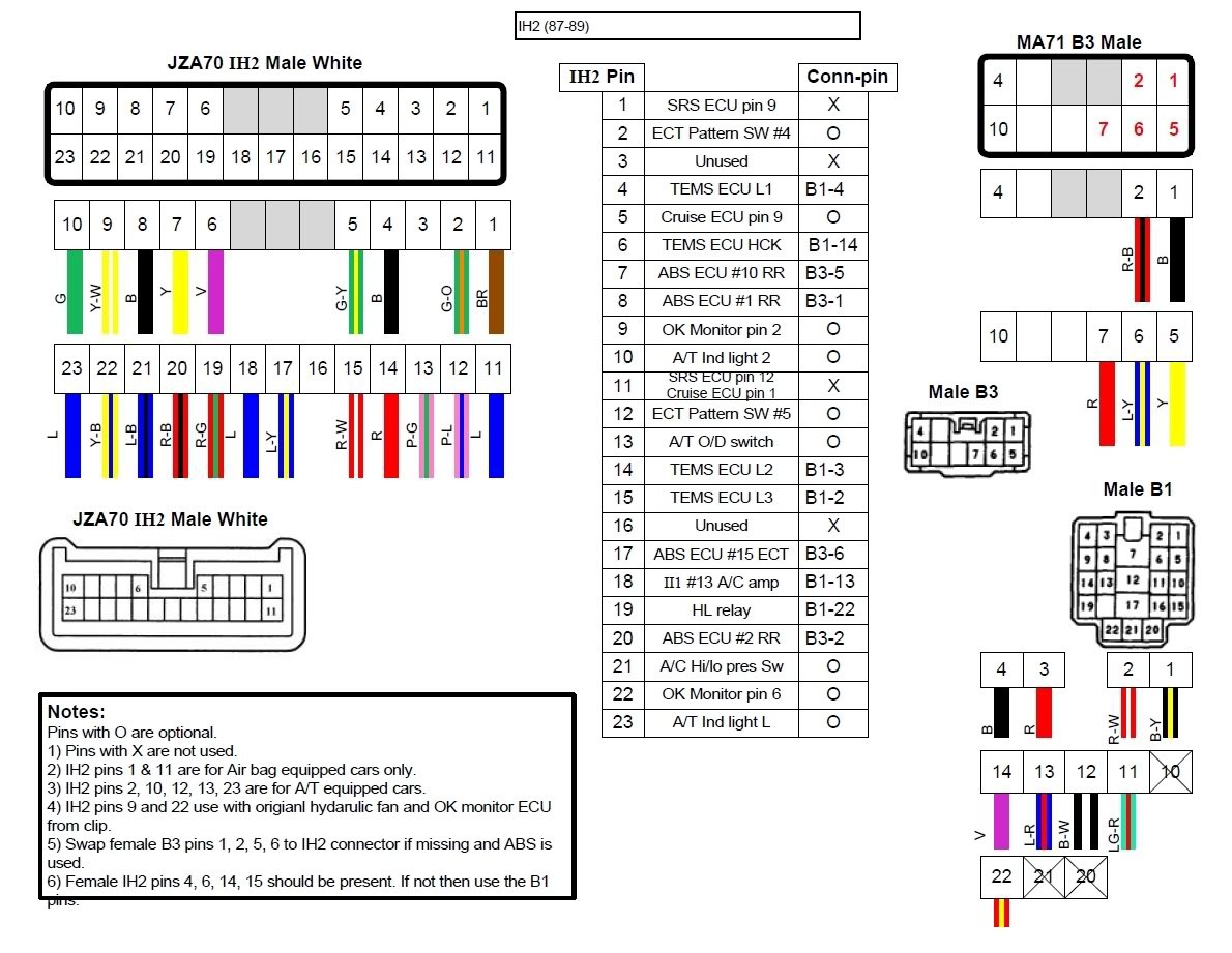

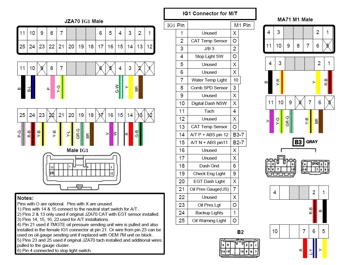

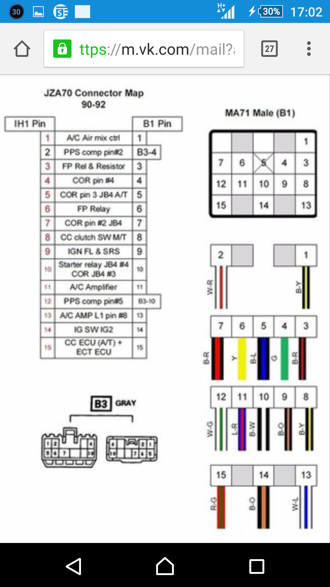

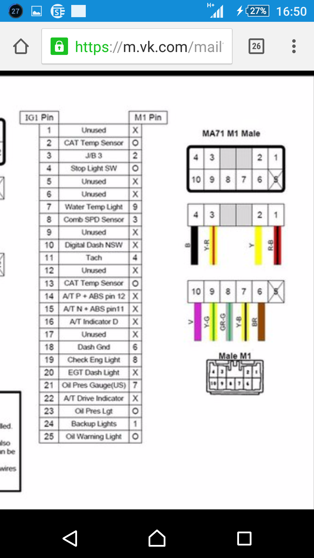

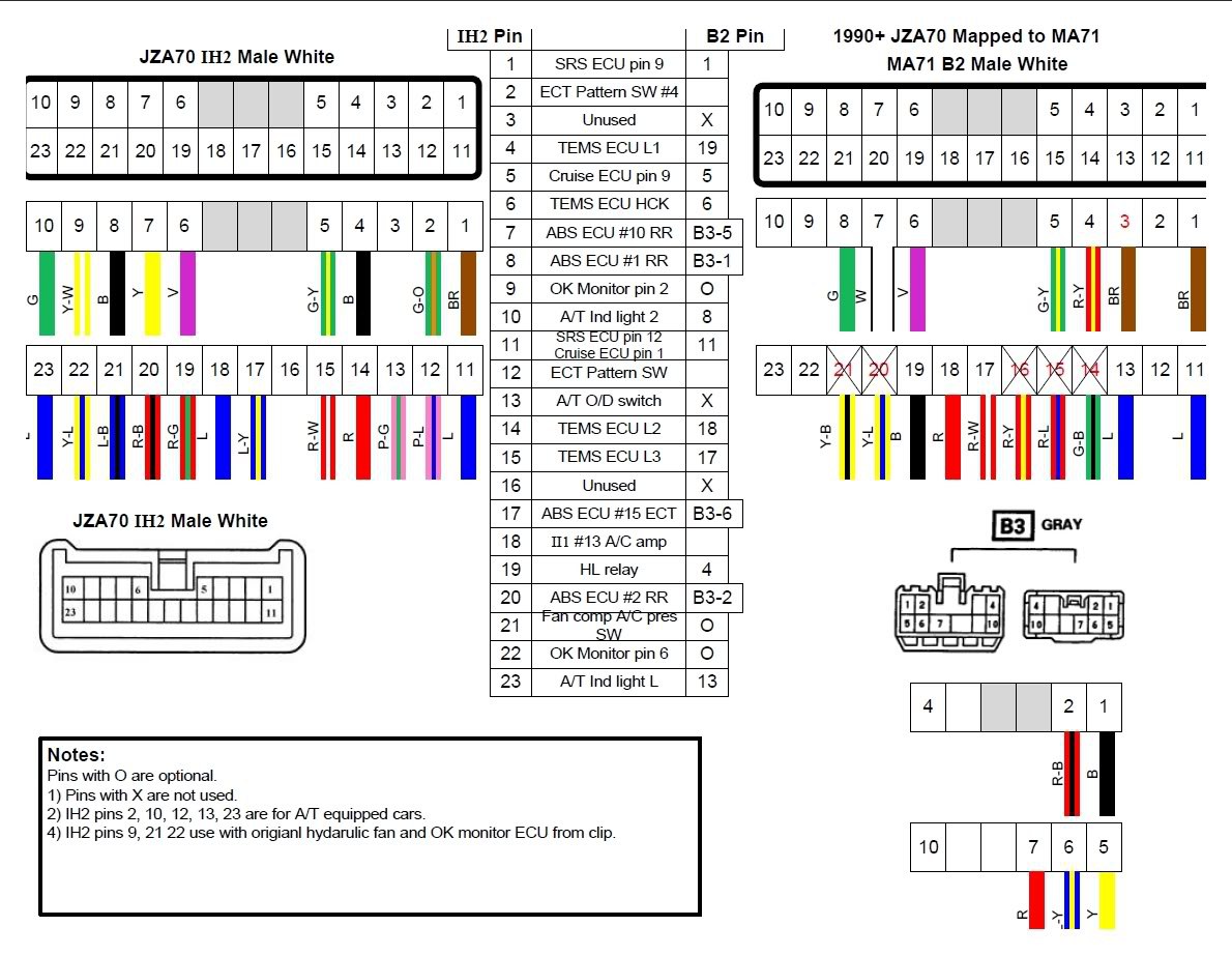

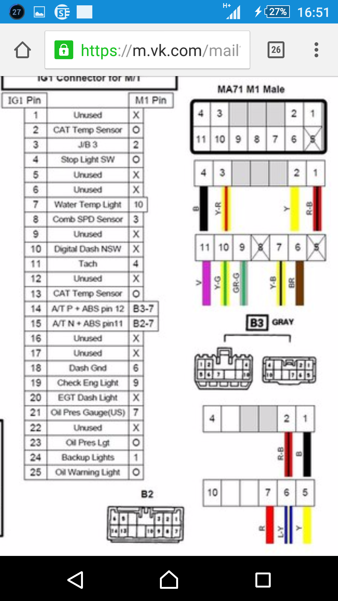

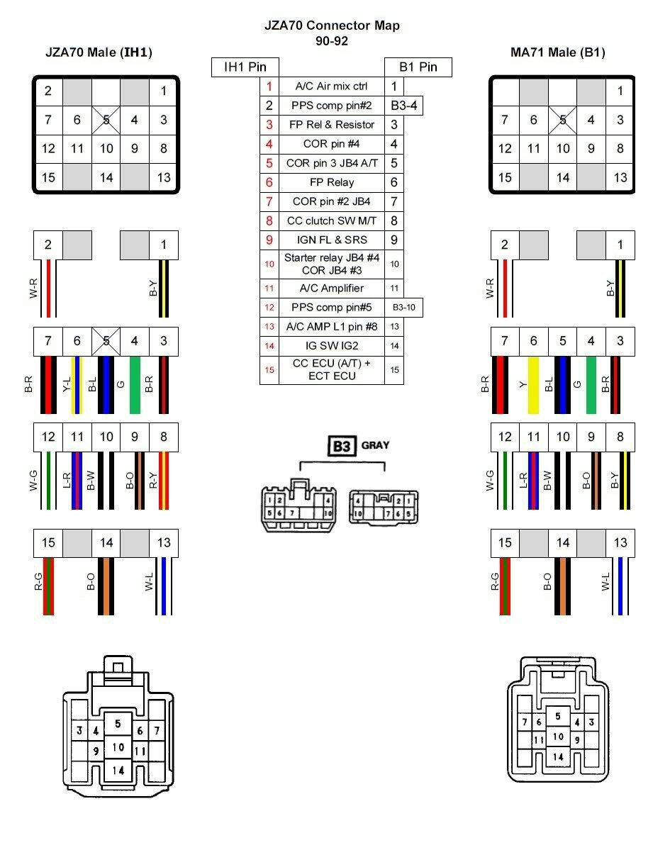

Ма70.2JZ GTE non VVT-i . Поменял все хомуты на шлангах печки. Антифриз больше не попадает в салон. Обжал нормально (после механиков как уже писал рукой снимались). Термостат исключаю - проверил. Помпа, как мне подсказали при неисправной работе сливает воду на улицу в приличных объемах - не замечено. Оба шланга на радиатор не сифонят - так же обжаты прилично. Проблема остается актуальной. Перегрев. Вентилятор гидравлический. Скорость вращения на прогретом двигателе увеличивается, как и положено. При замене антифриза открывал крышку радиатора и ставил машину на подъеме носом кверху во время пргрева. Сломал голову...непойму откуда перегрев вплоть до кипения. Мысли: воздушная пробка которую никак не побороть, крышка радиатора, завоздушена/забита печка, напуьаны трубки контуров(на радиаторе не перепутать никак, на печке к кранику поступает из головы, из печки выходит в блок.) есть ли еще какая то трубка на моторе? Товарищ на сивике посоветовал поискать кран для сброса воздуха, по его мнению на всех машинах предусмотрен. На джее не замечен... Так же не греет печка (фишка +/- с краника не подсоединина, накидывал на акум вручную) Хелп! Нужна помощь в поиске салонной фишки (одна из тех , что под торпедой от ползунка на климате) и пинов (-/+ возникающего при переводе ползунка в сторону горячего воздуха)
Может что-то из этого? Не разобрался в обозначениях.
Сообщение отредактировал Artxayc - 27.3.2016, 18:00

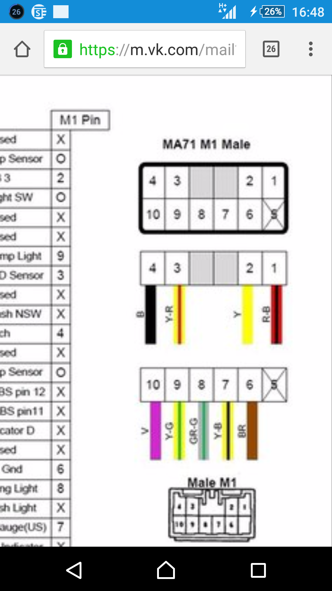

сообщение 27.3.2016, 19:33
Про кондей только на последней картинке написано. Мануал самодельный какой-то, из обрывков ничего не понятно
Artxayc
сообщение 27.3.2016, 20:23
Сообщений: 131
Регистрация: 26.5.2014
Из: Курск
Пользователь №: 9 404
Авто:Toyota Supra mkIII 2jz-gte r154 aerotop LHD
Это фишки салона Супры 70. Слева JZA, справа ma. У меня фишки как раз ma. Это единственная информация по этим фишкам что я нашел. Цвета в большинстве случаев совпадают. Sub, ты имеешь ввиду обозночение а/с? Собственно кондей сейчас не интересует, я его не планирую собирать ближайшее время. Нужны пины на открытие краника печки. Как-то небось хитроумно называются теперь. Фонари заднего хода вроди нашел (backup lights вроди) тоже не подключены, фишка с коробки висит.
сообщение 27.3.2016, 23:22
В данном случае на картинке написано "A/C air mix ctrl" - это может быть пин для управления краном печки.
И вообще, твой вопрос совершенно не укладывается в эту тему, тем более в разделе "Ремонт и эксплуатация". Раз был свап, то в раздел Свапы, перекидки и т.п.
