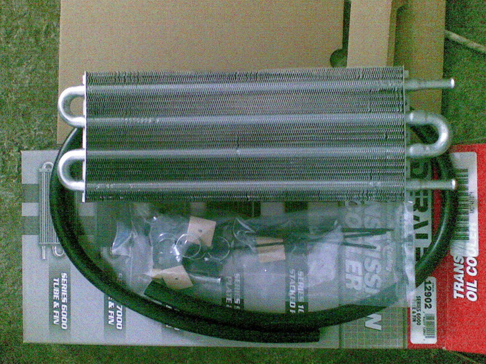

Тогда по поводу куллера гидроусилителя руля спрошу-Зачем устанавливают его? Что,штатные трубки охлождения не справляются со своей задачей? Или при каких условиях штатные не справляются? Гидрач то как можно перегреть,я чего то не понимаю...
Сообщение отредактировал MOTOR - 12.12.2010, 19:11
сообщение 12.12.2010, 21:56
Как и все остальное- его можно перегреть на кольце, дрифте или "пятаках" во дворе

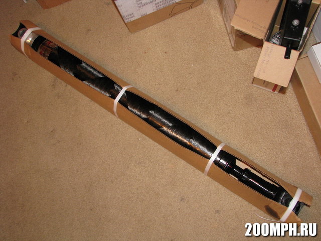

Вопрос: Вот тюненые карданы-они что,без подшипника центрального? То есть наш родной кардан из двух половинок состоит,а на фото тюненых выглядит как одна цельная деталь...Я правильно понимаю,или я заблуждаюсь?
пример на фото карбоновый кардан(фото сами знаете откуда biggrin.gif )

прально ты видишь
родной кардан - сток деталь, заточенная под пробеги в сотни тыщ миль, надежность комфорт и т.п.
тюненые - быстрее, выше, сильнее, легче...
Отсутствие подвесного требует четкой соосности заднего редуктора и КПП. Кардан с подвесным это прощает (может нормально работать на кривых/сильнобитых/плохосделанных машинах)
PS: лично я думаю, что часто ломают "тюненые" карданы не п.ч. столько много сил, а из-за неправильной установки и/или больших ходов мотора/подвески на старте...
ЗЫ: скрытый PR Жени biggrin.gif

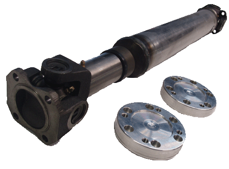

Ну а есть ли всё таки смысл ставить ТЮНЕНЫЙ кардан? Причём в моём случае кардана стокового и нет вовсе pardon.gif Вот я и подумал-может тогда сразу тюненый заказать,а не без толку искать стоковый...Если говорить по цене,то тюненый ещё и дешевле выходит чем стоковый новый(б/у просто не найти)
Ну про карбоновый я не думаю,а вот алюминевый наверно можно б было...Как такая идея по поводу алюминевого? Или он развалится через год?

Держал карбоновый ни фига он не легкий если не тяжелее стокового...

Так,ввели в сомнения... huh.gif Мысли были по поводу такого,как на фото.Цена на их сайте я так понял 850уе ну и +доставка.На новый СТОК ценник около 44тыс! Вот и подумаешь тут
