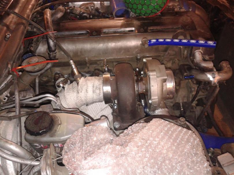

на след. неделе забираю свое "ведро на сингле" pleasantry.gif в начале недели было так:

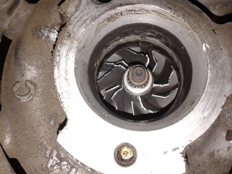

При разборе обнаружили вот это с первой турбиной
Ваши мысли господа-что это могло быть? blink.gif пару дней не работал(плохо стравливал) блоу-оф, ну и месяц передува до 1.4...даже и не знаю. причем люфта на обоих крыльчатках. при всем при этом машина ехала бодро и раздувалась до 1.2-1.4 без проблем...

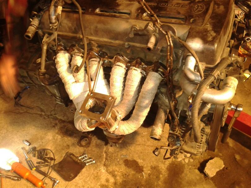

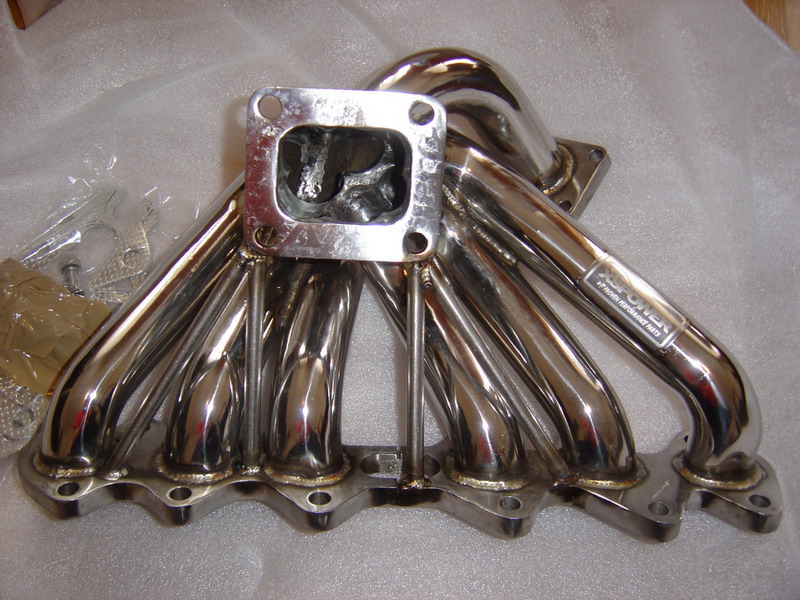

что за коллектор под сингл?)

Дешевый кетай. Без гофры на выпуске растрескается. И надо добавлять подпорку к блоку, как на стоке сделано.

Это у вас в Московии растрескается-а у нас все нормально будет. дешевый тайвань для не дешевого GTX pleasantry.gif если у вас еще кто то покупает HKS-круто!!! Sub молоток-создай тему-типа определение качества тюнинга по фото-всегда удивляло твое мега-правильное отношение-кому оно еще нужно-это из темы про оригинальные болтики для Супры facepalm.gif pleasantry.gif

pioneer, не газуй. Чего завелся? Я вообще-то отвечал на пост Ярика.
У меня такой же коллектор, только усиления между фланцами все на месте, а у тебя половина видимо удалена. За 4 с лишним года потрескался (в основном конечно из-за того, что жестко цеплял выпуском в гараже) и в одном месте прогорел. В том году проварили его мне основательно, добавили подпорку к блоку и заменили отвод на вестгейт на трубу побольше, а то опасался, что его не хватит.
Бренд я бы и сам не прочь поставить, но в далеком 2006 году на него не было бюджета, а сейчас переделывать уже не хочется. Поэтому и отдал за проварку еще столько же денег, сколько стоил сам коллектор.
И да, болтики-гаечки я покупаю новые оригинальные. Потому что не хочу ходить часами по магазинам и подбирать из совкового ассортимента. Что в этом зазорного?
Странное у тебя отношение. Вот после таких твоих слов и советовать другим ничего не хочется. Сами ведь все такие умные...

Извени, погорячился friends.gif -мне коллектор просто подпилили в нескольких местах, а подпорки справа убрали... эти коллектора у нас сейчас все ставят-с тайваня какой то парень тоскает-ни у кого никаких проблем нет. время идет, коллектора делает очень много кантор, и у всех разное качество-просто не приятно что тут все не так просто, а ты пришел и сразу раз и приговор-типа китай самый беспонтовый взял-скоро расколится. Спедства есть, но вот брать ХКС за 40-70 кусков желания нет... Кстати, гофру поставил-у нас глушители на ура отлетают обычно)))
И качество металла соответствующее цене. Сварщик плакал и кололся сильно жаловался, но продолжал жрать кактус проваривать.
Причем трещины я еще понял, все-таки выпуском сильно цеплял в гараже, а вот то, что прогорел - нет. Подло так получилось - маленькая такая дырочка образовалась с внешней стороны. Рядом проходил силиконовый шланг, аж обуглился в одном месте. Ну, думаю, касался коллектора ...хотя он был в термоленте huh.gif А оказалось вот как. Разглядел ее случайно, когда коллектор снял, размотал термоленту и крутил-вертел его в руках, а рядом лампа стояла.

думаю китай 2006 года и китай 2011 года-разные вещи. Я уж и не говорю про кучу разных производителей-у всех качество разное-ну если ты конечно уверен, что мой no name такой же как у тебя-то ты конечно прав pleasantry.gif дай бог чтобы ты был не прав, и я не ввязывался в эти хлопоты со сваркой mega_shok.gif
сообщение 30.10.2012, 2:28
Сообщение #151
Производитель скорее всего какой был, такой и остался, продавцы просто разные. Китайцы - их много smile.gif
На пару-тройку лет хватит точно, хотя не стоило два передних стержня усилений отпиливать, они тоже работают.

У меня качественее-да и они все так на Т4 выглядят(п.с. у меня по многим параметрам отличается pleasantry.gif )

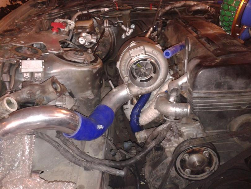

blink.gif А мне одному кажется что GTX та странный какой-та - не с фрезерованной 11 лопастной крыльчаткой а обычной литой как у GT серии

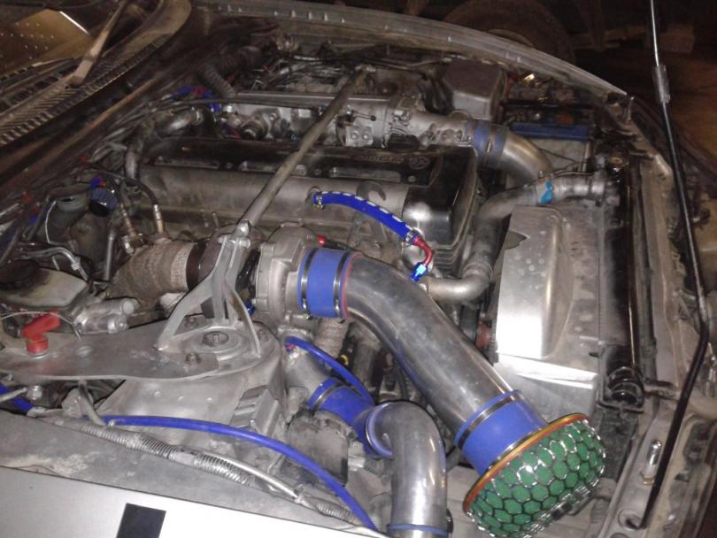

Турба не GTX а GT. Забрал ведерко...пока катаюсь без бустконтролера-вестгейт открывается на 0.5.Но ощущения веселые и на 0.5 до открытия вестгейта)
Сейчас подберу буст-контроллер и настроюсь лошадей на 450 на 2013 сезон.

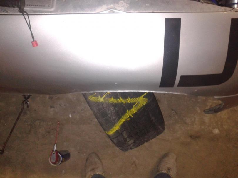

Нашел какое то литье с меньшим вылетом-теперь выворот вот такой-резиной вроде не упирается-предел для рейки.
Осталось приобрести вайсфаб на зад, и что нибудь сделать с эксткрьером, возможно перекрашу...
