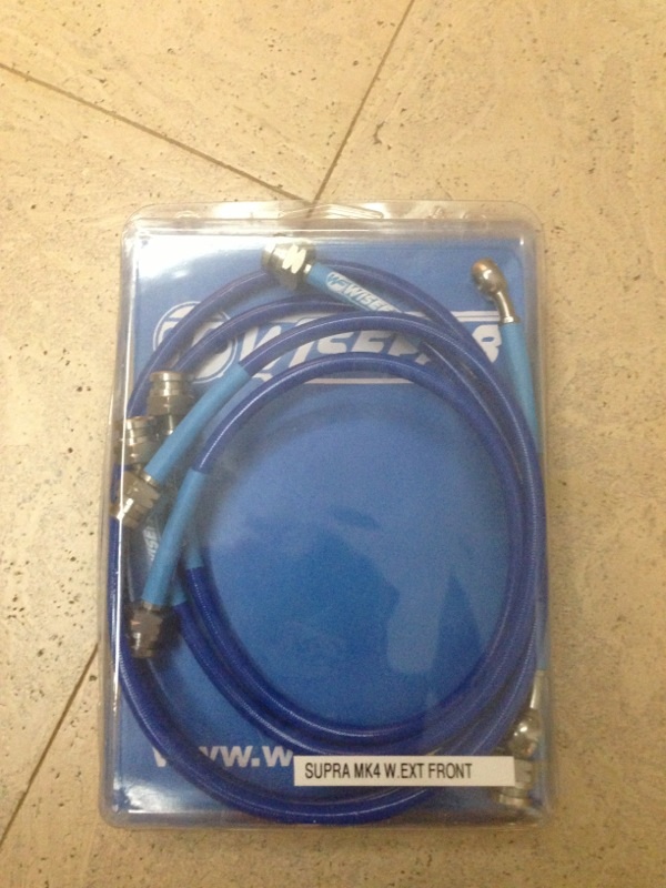

Цитата(pioneer @ 11.2.2013, 3:23) *
Ребят, подскажите какие что за тормозные шланги можно купить на Супру длинной 50 см?
Вот например Прикрепленное изображение

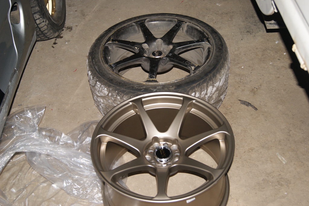

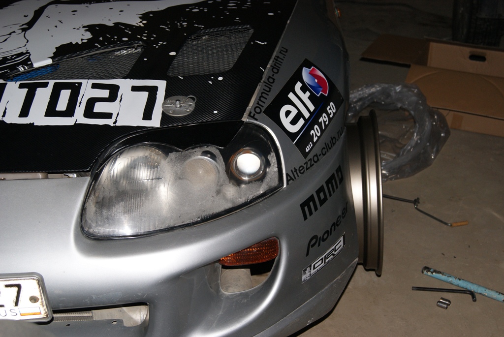

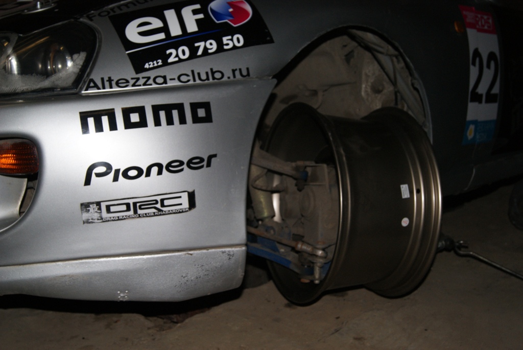

Вот так кстати стоит ступица на вайсфабах
Есть желание их спарить с AVS-ми, правда уже отправил деньги на 9.0 с вылетом 30.

А вот так вот AVS 9-ки с 38 вылетом.

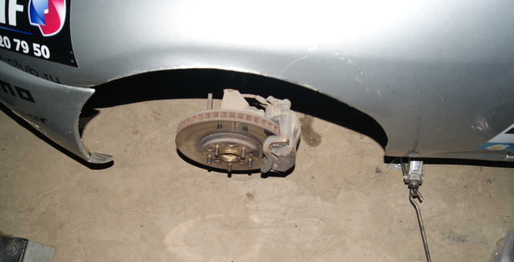

как я понял на вайсфабах нужен или узкий диск или большой вылет и во всех случаях самая низка резина. сейчас стоят узкие 17-ки с маленьким вылетом и резиной 225\50 и ничего не цепляет. самое интересное, что 18 могут не подойти из-за бугристой внутреней части диска-тупо упераются в крепление ступици.

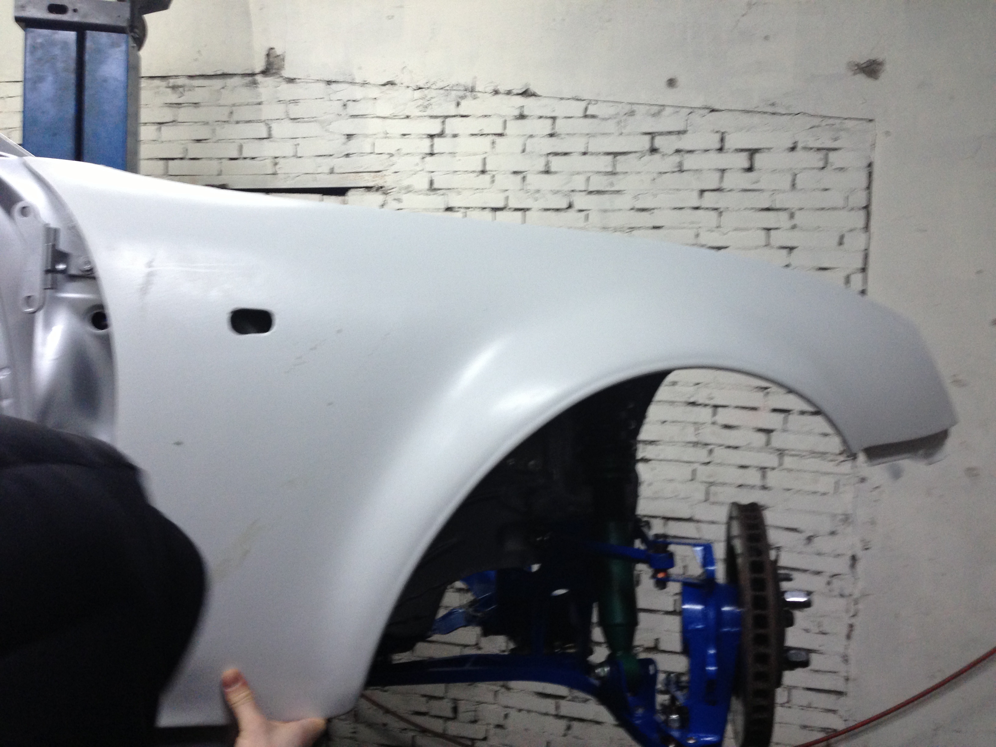

Спереди "уширители арок" будут на 9 см-без них тех.комиссию не пройду. Ну а задние-для эстетики-Егор давно на это намекал) pleasantry.gif friends.gif
