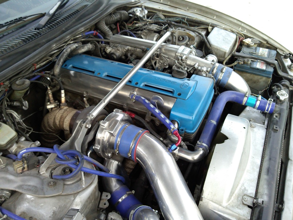

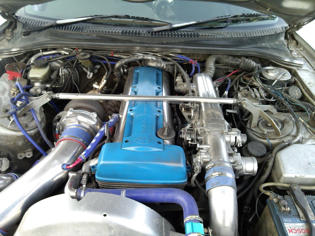

короче решил слегка подстереть кожу на руках-полернул подкапотку-так, только видимые места, без особого энтузиазма-хреначил 4 вечера-результат;
остановился на 2000 пока...Егорище пообещал пасту гойа-после добавлю блеска... напрягает только недолговечность всего этого-малейшая царапина портит весь результат(

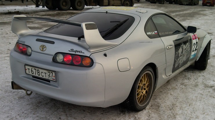

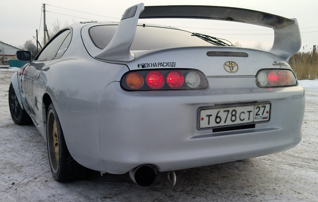

Отдал тачку на ремонт-забрал-девственно сток получился:

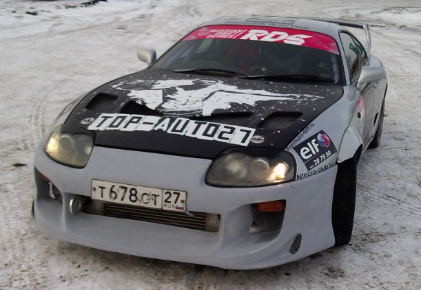

Пришли уширители на перед...слегка подрезал и поставил-не знаю как их поставить нормально без щелей-шпаклевать как то не охото...
а что с жопой было? Отбойник?)

Надо крылья передние как у Фела, тогда не будет проблем со щелями)))

именно он и был. так, выпрямили вроде,подремонтировали крыло-осталось только красоту навести-вот и навели.

Просто pioneer написал про проблему с зазорами, ну я и посоветовал сделать как у тебя - широкие пластиковые крылья))

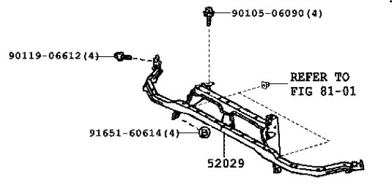

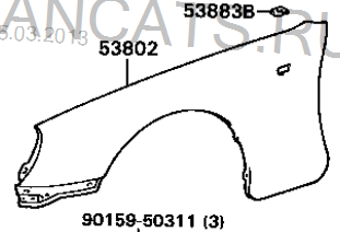

Да что-то я тупанул-на передних крыльях и вправду ничего не держится, кроме пары пустяков:
1 передний бампер бумекс нехилого веса(раза в 2 тяжелее стока)
2 передняя планка по краям-(друльчик прав-это декоративная деталь-ее вообще нужно снять и выкинуть), на которую прикручивается крепление фар, совсем легчайший(тяжелее фары наверное только на ниссан эльгранд нового поколения).
Фел все правильно сделал:
видимо у Вас никогда не бывало совершенно легких касаний например при перекладки передним бампером убегающего соперника-совсем херня там нагрузки-и вправду тупанул-нужно брать пластик, и 5 рем.комплектов сразу-благо что я пользоваться им умею.
п.с. от друла такого не ожидал-явно же откручивал их не один раз...

pioneer, фразе "висит" как раз соответствует бампер. А вот усы эти несчастные там крепятся на 2 болтах с каждой стороны (нагрузки не создают считай)
Кстати про тычки бампером поддержу - если бампер из FRP, то выгибает сток крылья на раз, пластик китайский вообще порвет.
З.ы. Я не сторонник пластиковых крыльев - всё, что видел были отвратного качества.
