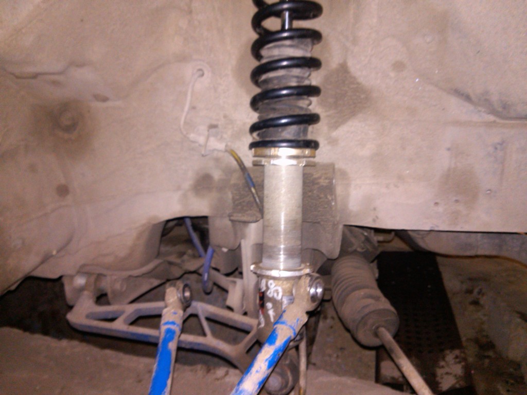

1 поставил для эксперимента стойки CST-в итоге тачка на пузе-сток бампер почти на земле...в общем жду все-таки тейны...

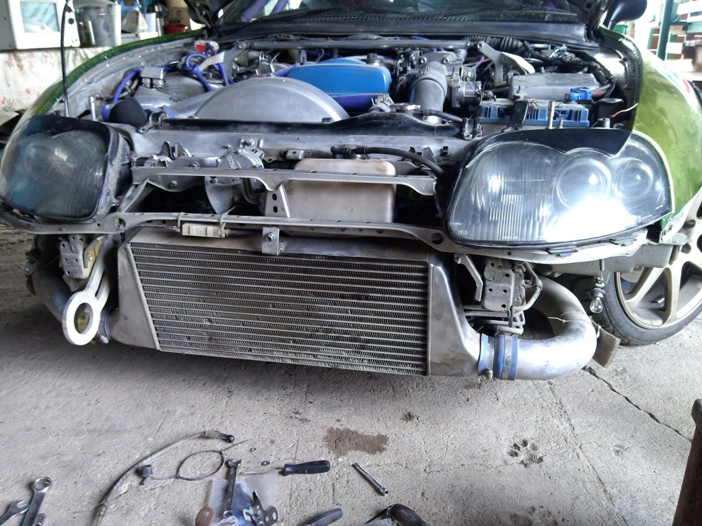

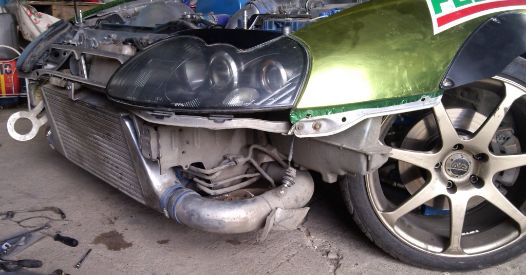

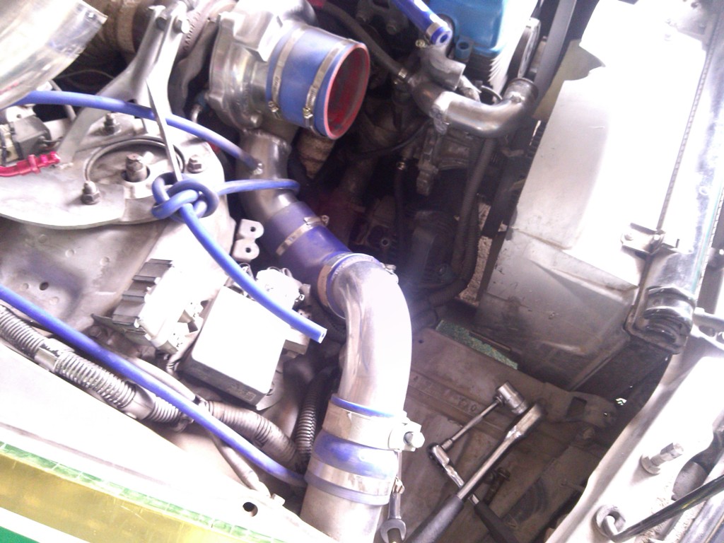

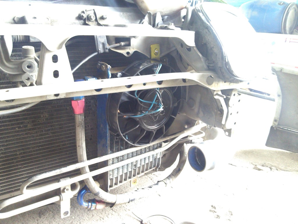

3Хотел поставить новый кулер с вентилятором-в итоге разобрал и увидел ,что мой TRUST на 1.5 см шире , с меньшим числом рядов(на 2) но длиннее-в итоге я его оставил, но приколхозил вентилятор.
но зло бесследно не проходит-не влез в свое место интеркуллер-пришлось изменять наклон-не знаю пока-хорошо это или плохо...
наконец-то разобрался с проводами и вывел в салон тумблер с подключением дополнительного вентилятора на радиатор и куллер.
сегодня по плану опять настройка компа mega_shok.gif думаю я скоро его уже победю(жу)...вроде уже и на вемс-форуме перестали издеваться rofl.gif rofl.gif rofl.gif

Вентилятор посередине наверное поставить надо или там кондер мешает?
pioneer, думается мне, что венек лучше сзади поставить, дабы не ухудшать естественный обдув. А поливаешь боком нормально) дым на концерты продавай!

pioneer, так вентилятор на кулер у тебя по идее на себя тянет, против течения? Должен ведь с другой стороны тогда стоять, иначе результат от него отрицательный.

данная проблема решается заменой местами "плюс на минус". я как то так на тренировке воткнул неверное направление на вентиляторе радиатора, катаюсь, темпер антифриза по 100 лезет...поменял местами-сразу 85 и не выше, даже если жарить...
ТО друльчик-я бы с радостью его поставил как положенно-но там мешает радиатор кондиционера...а я его в скором времени заправлю-вы бы знали как жарко у нас на этапах сидеть в тачке в комбинезоне, белье и шлеме blink.gif
сегодня при настройке испытал охлаждение масла куллера-при максимальных нагрузках масло сразу-же было под 100гр. после включения вентиляторов масло стало 85, не больше...еще затестю на этапе, но пока вроде доволен...скорость все время была от 60 до 200-вроде как то потоку не мешалось...

1 пришли стойки тейн type NA...поставил с пружинами от type ra-получилось не супер жестко,но приемлимо для моих целей...

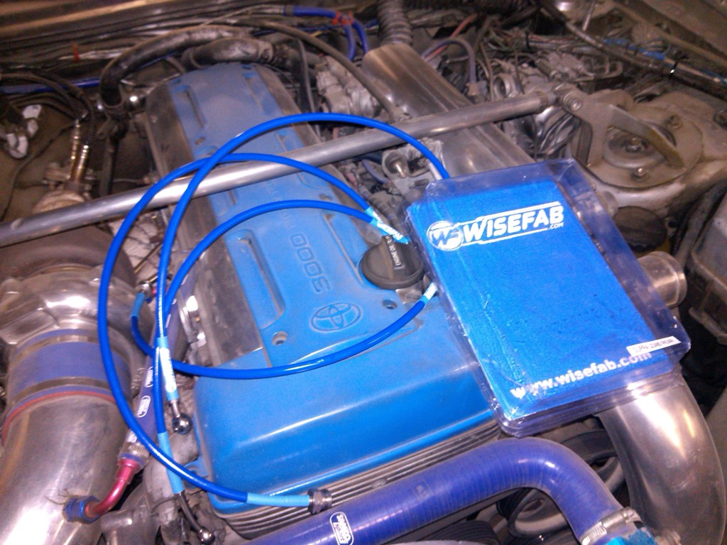

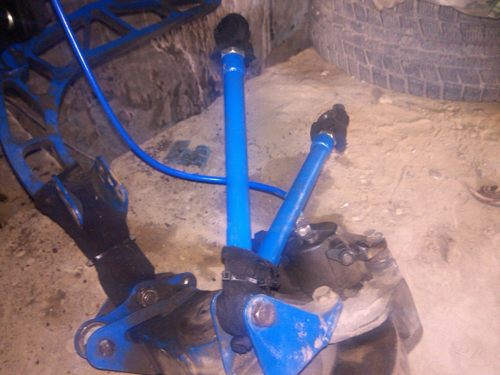

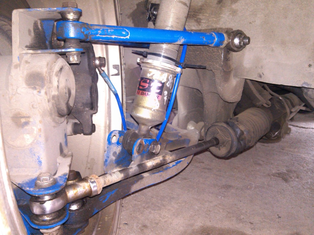

2 Прочистил все ШС на вайсфабах и "натянул чулки на шары"...хотя бы так закрыл их от этого долбаного песка...

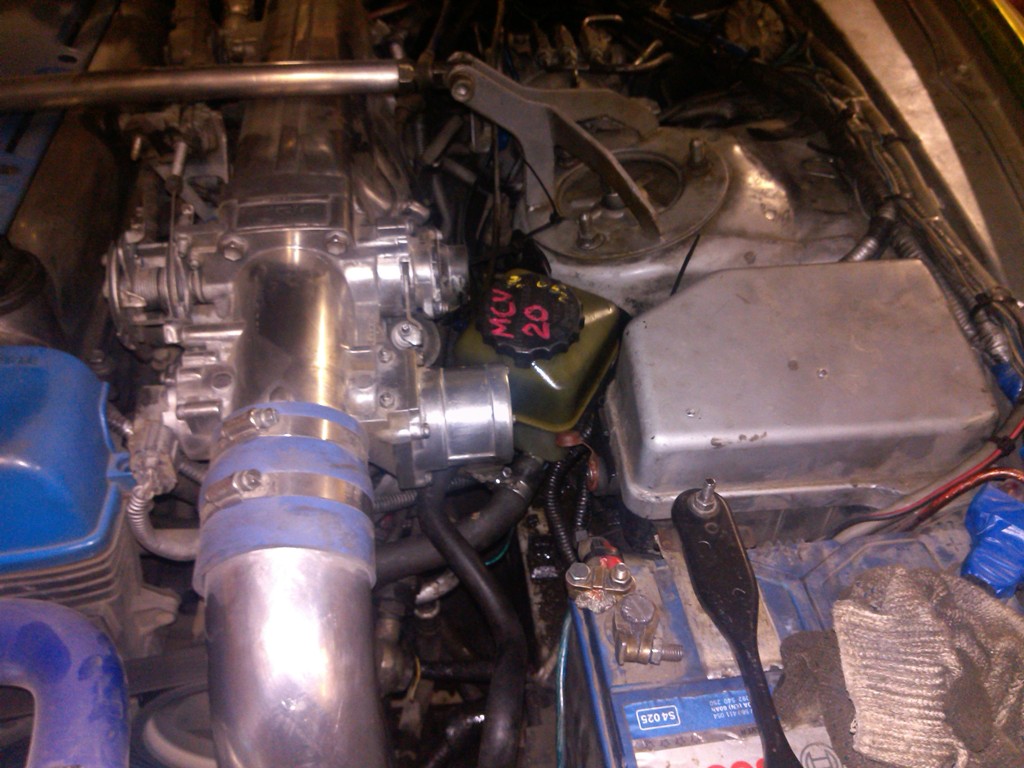

3 поставил увеличенный бачек ГУРа (с виндома вроде)...проблема с ГУРом частично решена-теперь при резкой рулежки ничего не вылевается...

Купи пыльники на шс, выглядят вот так:
з.ы. Картинка взята вот отсюда - http://www.drive2.ru/cars/ford/sierra/sier...30376153175160/

да я в курсе...пока что знаю, что продаются в Японии- случаем не подскажешь где такие в россии раздобыть? ТАкой вариант как на рисунке пойдет на половину ШС вайсфаба...что с остальными вот делать (те.что вставляются внутрь рычагов). Я так и не понял-Фел себе такие ставил?

Где чехлы такие купить я пока не знаю, с шсами пока не заморачивался, благо у меня и так пол подвески в стоке на шсах)))
Напиши челу с драйва на которого я тебе ссылку дал, думаю он скажет где такие покупал.
Насчет ставил ли себе такие Фел, я тоже не в курсе, это ты лучше у него лично уточни.
Про шсы которые внутри рычага не понял, покажи их фотку.

про ШС прочитал-ебэй или Япония в общем...
по ШС-это те, что втулкой вставляются в верхний рычаг(крепление к ступице у меня на картинке)-там такой не наденешь.
при чем у меня стук остался в ходовке-так все ШС прокрутил-износа никакого не заметил...люфта тоже нет.

Кстати интеркулер под углом даже лучше чем вертикально- рабочая поверхность полностью продувается.
А ГУР вытекает тк жидкость кипит? Кулер ГУРа есть?

да жидкость в гуре не греется особо-куллера гура нет. вытекала при резком повороте руля под большой угол колес-видимо на стоке рейка до предела не выкручивается и его хватает...
но как то разницы пока не заметил...
