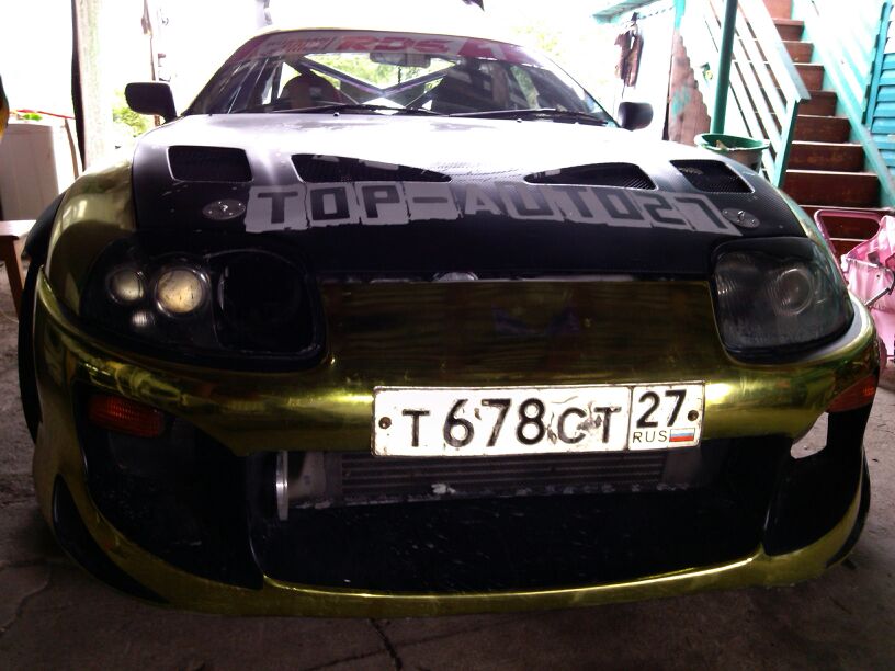

но прежде как обычно выносится поощрение моему другу,"братишке"и просто никогда не опаздывающему человеку-Егору!(п.с.не переживай-мы настроем твой джейзи))) friends.gif и его команде!-если бы не ты-масло было бы под 120гр. и квала в балов так 50 pleasantry.gif friends.gif
[attachment=43716:cy_8vKIL4Y8.jpg]
[attachment=43714:4.JPG]
ну по просьбам трудящихся-фото с мисс Грей
[attachment=43715:грей.JPG]
с погодой нам повезло
[attachment=43717:CyVro-iuV7M.jpg]
В день соревнований поставили новообтянутый бампер(зацените как выцвела пленка) mega_shok.gif
[attachment=43718:47EczLNN644.jpg]
[attachment=43719:6й.JPG]
[attachment=43720:VcOIwtfPACA.jpg]
[attachment=43721:2.JPG]
по внешке вообще делать ничего не охото-в таком околостоковом состоянии меня полностью устраивает...
Пару раз испытал на 80% вайсфаб-скорость тачка конечно сильно тормозит углом сильно-вывод-большая скорость-малый угол,большой угол-инерционный дрифт...
[attachment=43722:вайсфаб1.JPG]
[attachment=43723:вайсфаб2.JPG]
[attachment=43724:вайсфаб3.jpg]

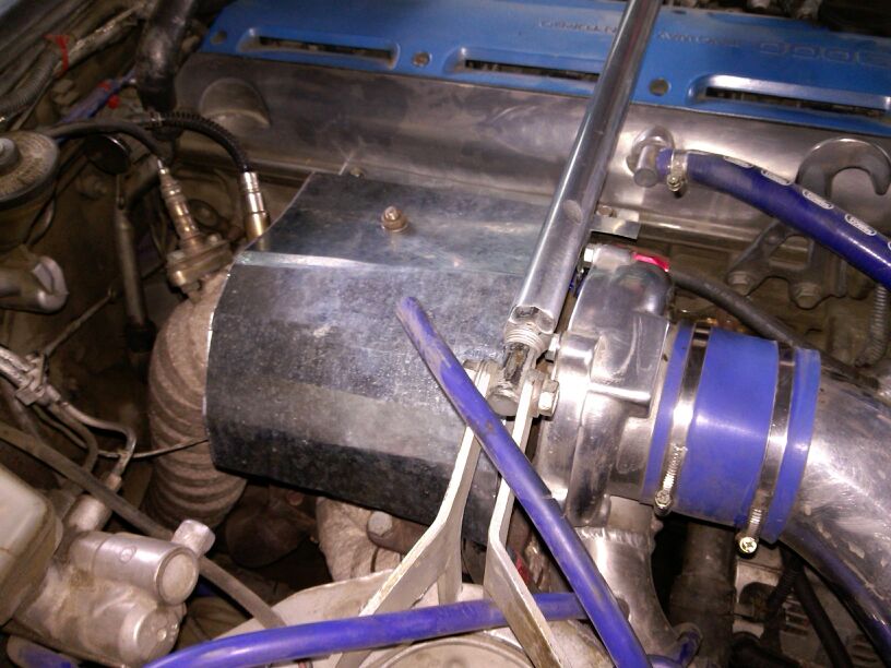

2 сделал экран самодельный на горячку турбины.

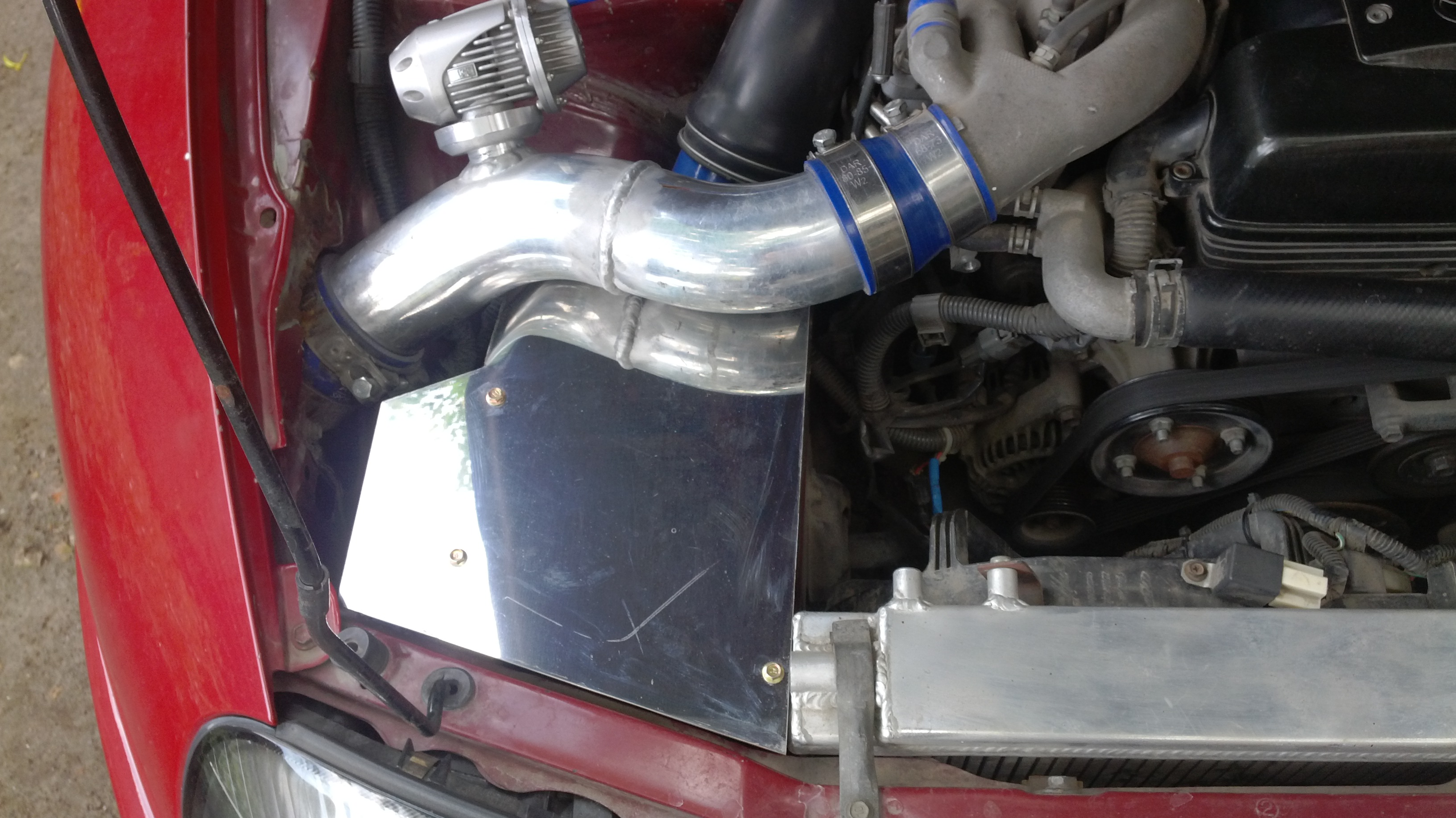

3 подсказали оставить маленькие углы на пике буста(4000об.) и позже к красной зоне увеличивать (ну логично-там самый пик ЕГТ).

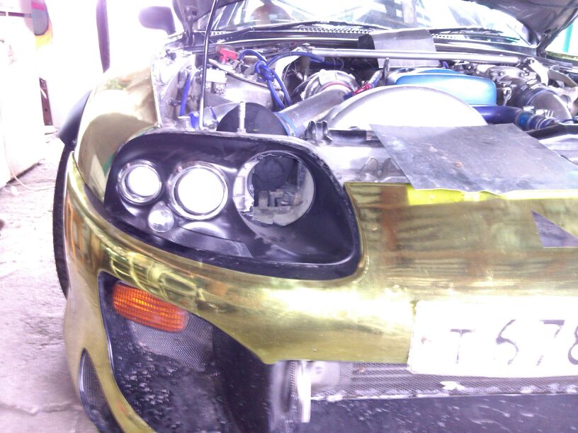

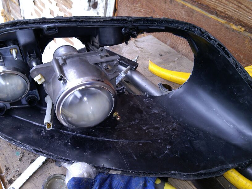

4 Сделать холодный впуск через фару...

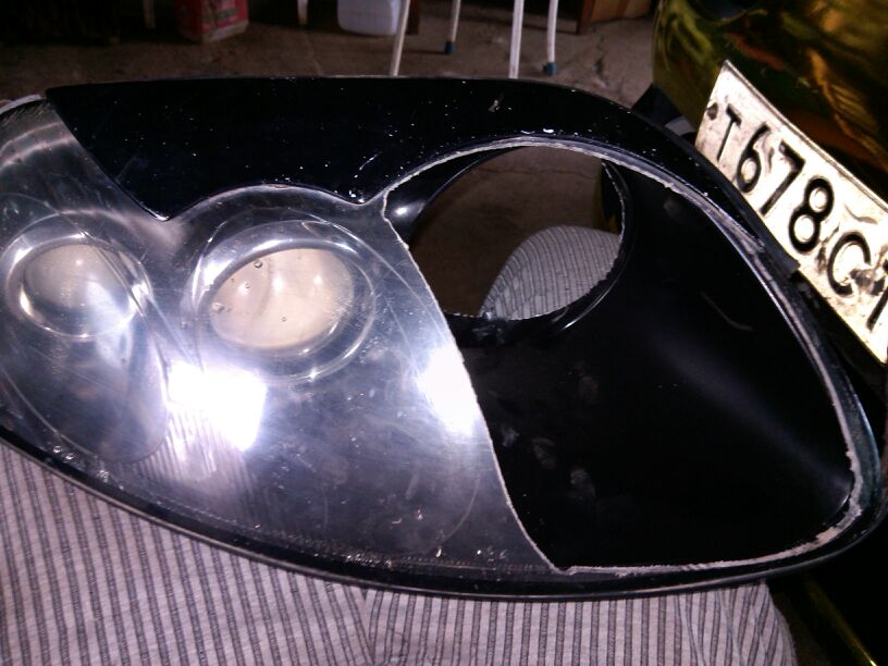

Егору Андреевичу не понравилось-мне тоже...ну да ладно-есть чем ее заменить)

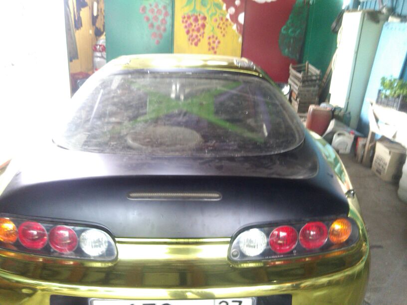

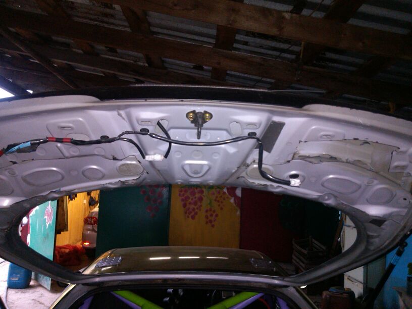

2 так же исполнил задуманное по заднему стеклу:
если честно-был очень огорчен весом сток стекла-думаю кг 3.5... в итоге кг 2 выиграл...
чутка еще вырезал с нее метала-не могу сказать что много-кг 3 макс. в итоге -5 кг-думаю не много...
при установке ничего не грел-все и так встало...

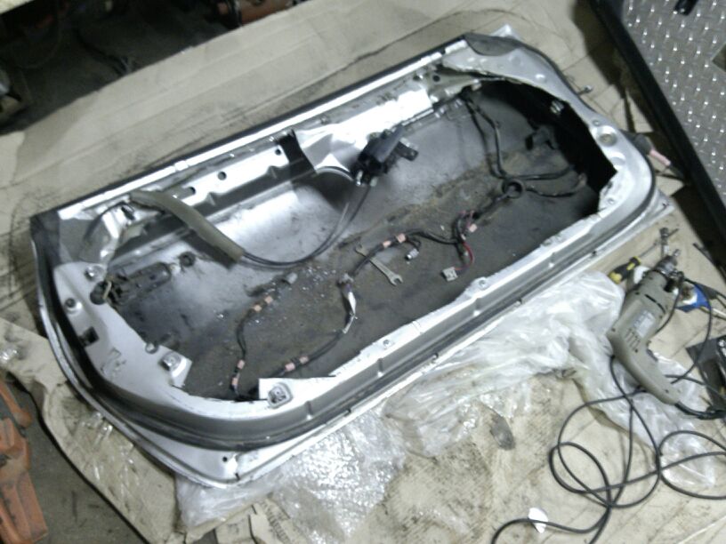

3 Так же купил двери и слегка повырезал...

Степа, снимай с фары стекло, без него намного лучше внешний вид. Смысла от него в данный момент нет clapping.gif

Я себе сделал холодный впуск без резания фары.Забор идёт с бампера под поворотником.Фильтр стоит AEM драйфлоу.Самый большой.Ачучения good.gif

лучше чем через фару быть не может-у меня тоже ощущения гуд=едет лучше.
То Егор-сначала разбери хоть раз фару, потом говори про "убери стекло". есть вариант только вырезать его полностью, так как именно стекло ложится в пазы корпуса и смазывается герметиком....пока так-ничего резать не буду.

Ты сначала спроси разбирал я их хоть раз или нет. Я тебе скажу да, разбирал и не раз. Можно фару обрезать по контуру, пазов видно не будет. Закрасить пластик и его не будет так сильно заметно.
Хз, я свое мнение озвучил, больше делать этого не буду.
Странно, ты раньше говорил, что разницы нет что с фарой что без нее.

да раньше не критично было...а теперь турба раздувается вместо 3тыс на 4 тыс. об на полный буст... и детонит пипец....все в один голос сказали про холодный впуск и экран на горячку для начала...
мне, как я раньше и говорил тоже нравится без стекла, но пока пусть будет...камушки там и т.д. пластик внутрянки фары хрупкий...

В твоём случае под капотом всёравно нужно колхозить экран.Да и дырка в фаре не айс смотрится.Я считаю что это полумеры холодного впуска.Без обид friends.gif

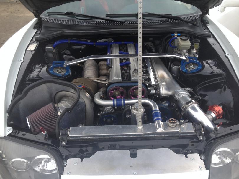

Экран конечто же перед фильтром,после турбины.
Чтото типа того.
У меня получилось вот так.Немного штрихи не доделал,но в общем вот.

ну и как-разницу почувствовал? а я думал холодный впуск-это именно воздух из атмосферы. у тебя за счет чего продувка то идет? воздуховод снизу стоит?

посмотрел по последним Логам... температура впуска (MAT-стоит во впускн. коллекторе над форсами) на стоящем двигателе после прожара была 56 гр.(на улице было сыро,+17 примерно-холодно в общем). потом пошли опять прожары-темпер упал через минуту движения(при газе в пол-скорость 100примерно) до 44 гр. при чем при нагрузке температура не растет...
про бампер-я думал это только охлаждение тормозов... хотя при езде в дождь было обнаружено много песка на фильтре...
pioneer
сообщение 19.6.2013, 15:34
Сообщение #398
Сообщений: 484
Регистрация: 31.1.2008
Из: хабаровск
Пользователь №: 1 463
Авто:Супра 2JZ GT3076R; R154
без дырки в фаре и экрана над горячкой(в этот же холодный день) температура впуска на стоячей машине- 67 гр, в движении- 52 минимум...думаю надо открывать дополнительно дырки в трд-капоте...ну и полностью отделять фильтр от подкапотного пространства.
