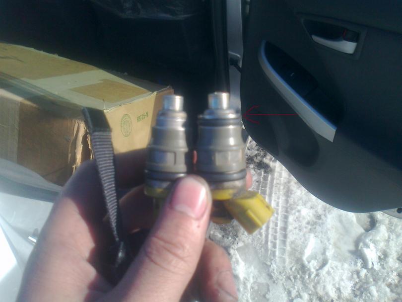

Ну вот сегодня я и закончил эпопею с форсунками-все было как обычно очень просто и упералось в мое бональное незнание...
Оказывается на форсунках обязательно должны стоять вот такие (кр.стрелочка) металические шайбы.в комплекте они не всегда идут. И мне повезло-на 4-х из 6-ти они были...текли оставшиеся две... На сток форсах эти кольца неснимаемые(цельная конструкция), но у меня была рейка с 1-го джея, а там как раз они снимаются-в общем победил...спустя 5 дней...А раскрыл я все это только когда менял 3-ю форсунку на сток в полном отчаянии...
