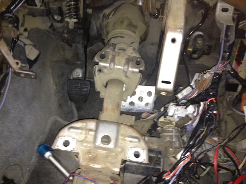

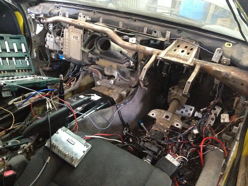

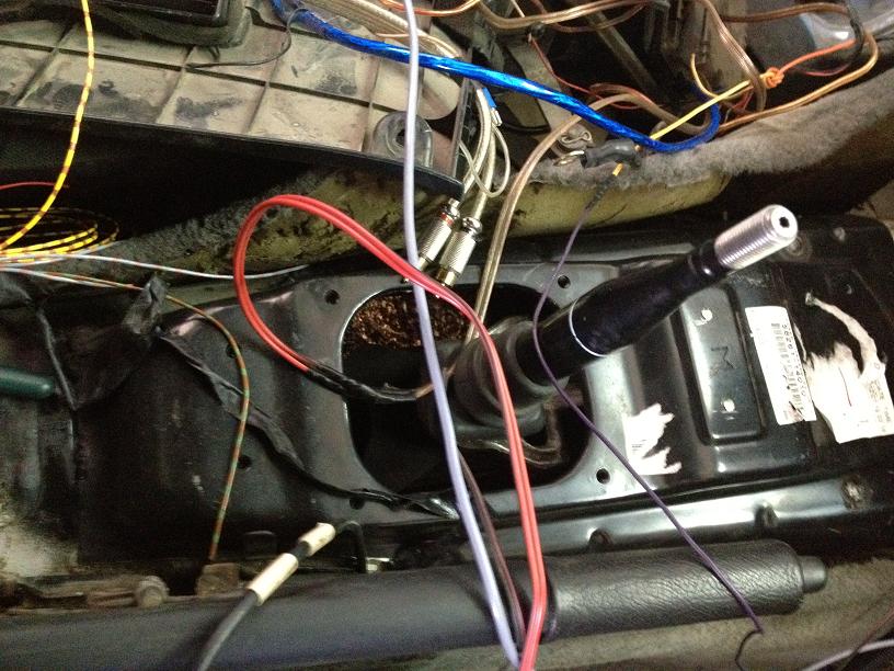

- - Гром   Тоже думал что всего понапихал а тут вдруг вот так...   8.11.2011, 10:22

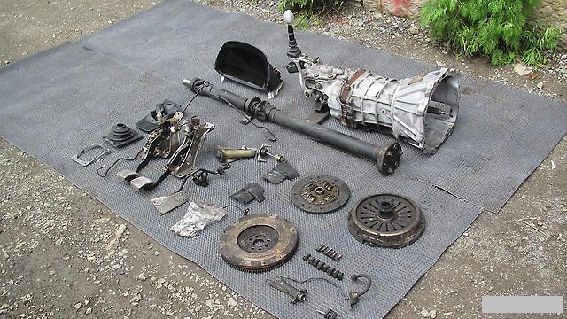

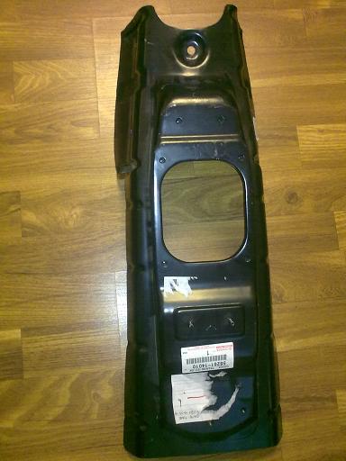

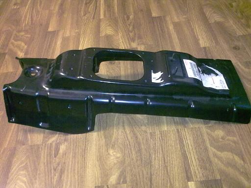

- - Гром   Операция идет успешно состояние больного стабильно...   17.11.2011, 8:14
- - Фломастер   только фотку надо другую делать - повернутся к хво...   17.11.2011, 9:01
|- - Гром   Цитата(Фломастер @ 17.11.2011, 10:05) тол...   18.11.2011, 14:01

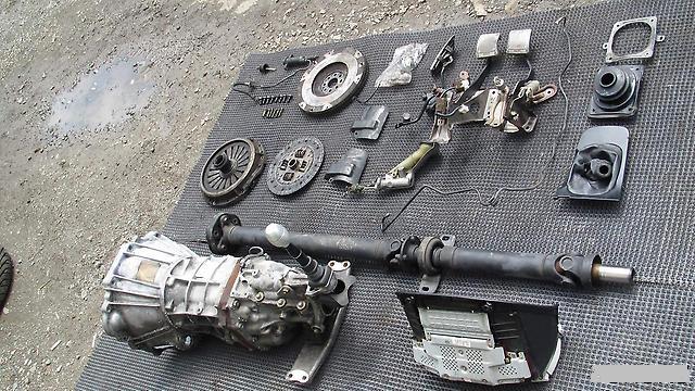

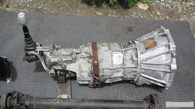

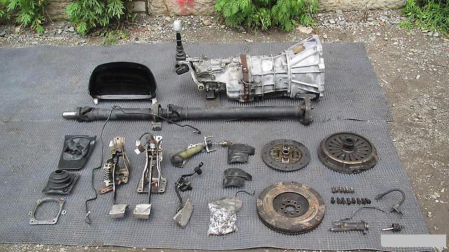

- - Wolf_sw   а что кто то досих пор свап комплекты без косы пок...   17.11.2011, 11:40
- - drool   А ты найди VVT-i косу под Супру....   17.11.2011, 11:54
- - Wolf_sw   если ты мужик то у тебя гетраг и нон VVT-i... пото...   17.11.2011, 12:13
- - Sims000   VVT-i муфту в топку, и ставь чего хочешь! А п...   17.11.2011, 21:31

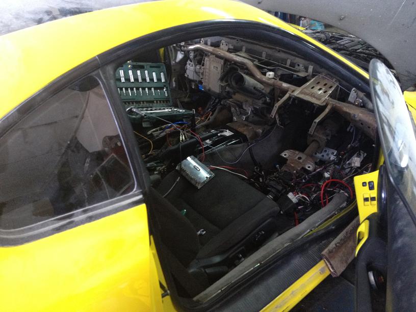

- - Sims000   На буржуйских сайтах нашел полную распиновку мозга...   18.11.2011, 15:37
- - beast_drc   Sims000, А сюда не пробовал зяглядывать за распин...   18.11.2011, 15:43

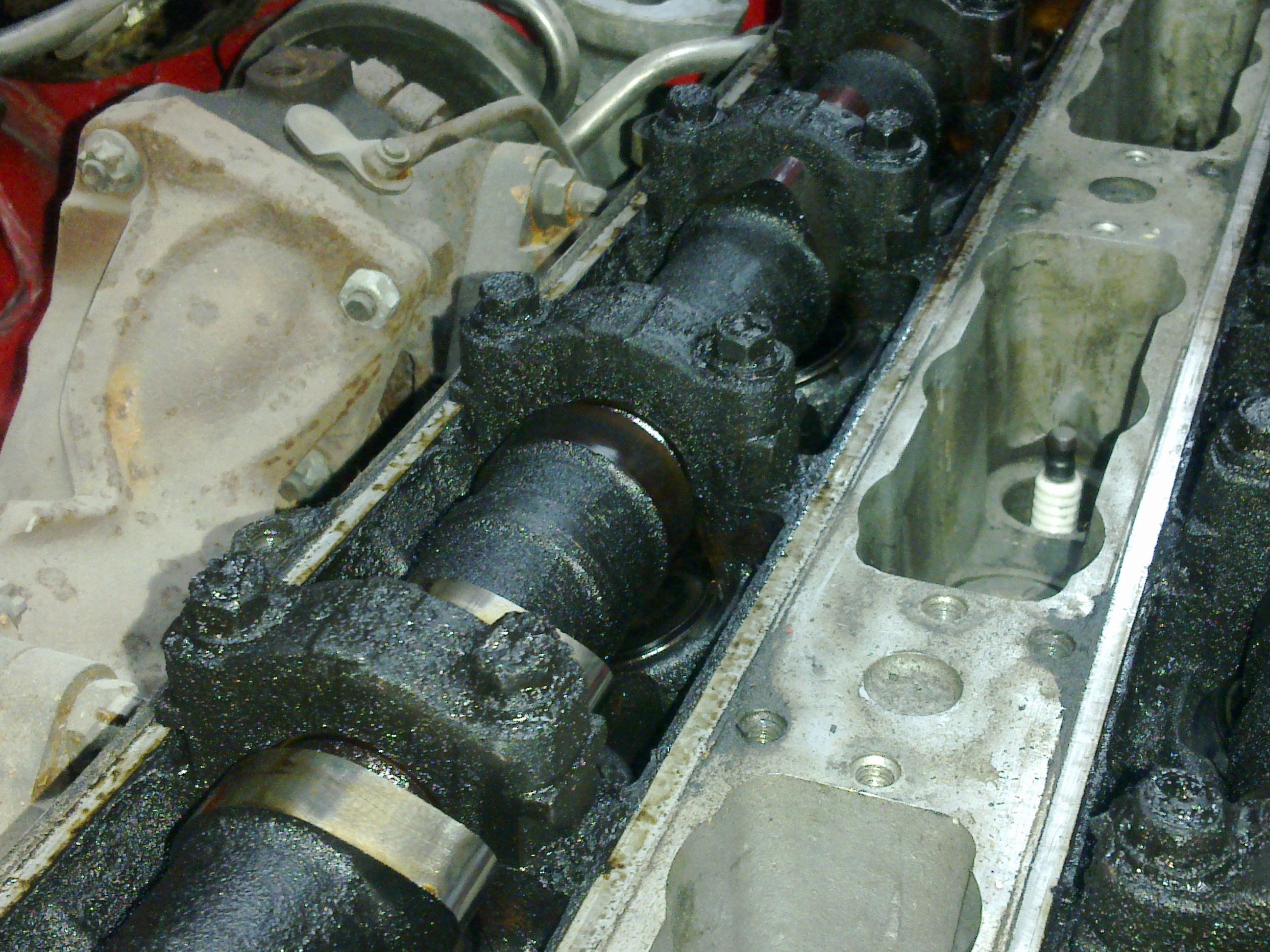

- - drool   А по мотору что меняли? Как общее состояние?   18.11.2011, 17:48
- - Sims000   Цитата(beast_drc @ 18.11.2011, 17:47) Sim...   18.11.2011, 23:46
- - beast_drc   Sims000, ну выкладывай тогда, добавим к FAQу   18.11.2011, 23:55
- - Sims000   Вот с описанием каждого пина, зачем нужен, чего де...   19.11.2011, 9:21
- - rom@888   http://www.supra-club.ru/board/index.php?showtopic...   19.11.2011, 9:31
- - Sims000   примного благодарен! Ща поеду в магазин за р...   19.11.2011, 9:45
