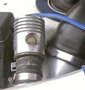

koliywrx
сообщение 30.12.2010, 13:17
Сообщений: 650
Регистрация: 22.10.2009
Из: Петропавловск-Камчатский
Пользователь №: 3 939
Авто:Supra 2JZ-GTE 6MT
Как у меня, уже на пяти машинах стояла не каких вопросов не возникала да и звук приятный. Только я не в курсе как он называется. Вроде как SARD.
koliywrx
сообщение 30.12.2010, 13:26
Сообщений: 650
Кто-нибудь небить подскажет название?

DyxLess
сообщение 30.12.2010, 14:01
Сообщений: 1 999
Регистрация: 1.9.2008
Пользователь №: 1 626
Авто:PIMP Dream
Похож на Turbo-XS, говорят, что самый громкий...сейчас тоже перед выбором блоу-оффа, ище самый громкий как раз biggrin.gif
