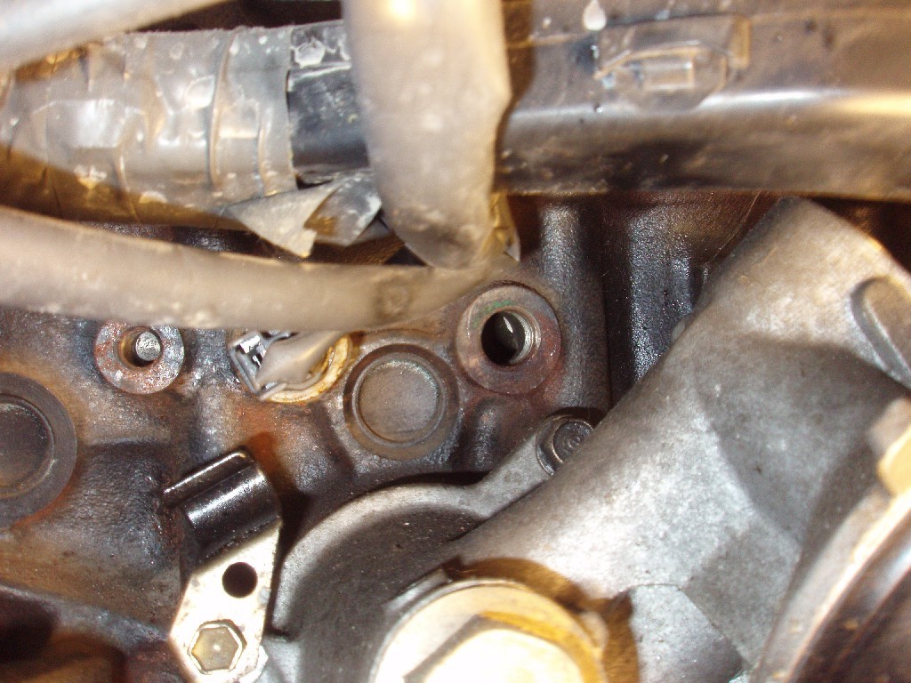

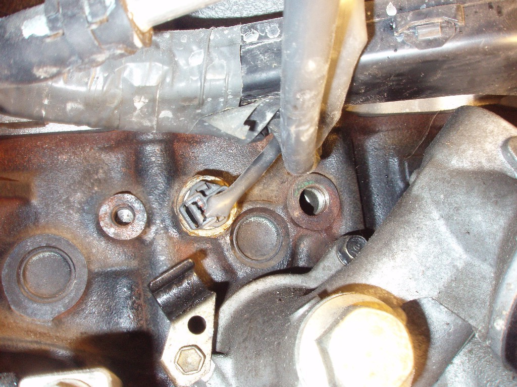

Подскажите, что должно быть в этом отверстии ? прямо над масляным фильтром...
Там явно что-то должно быть.. а вот что? или же просто заглушка?
З.Ы. мотор с Аристы

Нет не заглушка. Туда вкручивается выходная трубка, а на нее шланга, которая соединяется с маслоохладителем.

Нашел.. объясните, у меня его просто нет?

У тебя его нету, это проставка стоит под маслянным фильтром. В экзисте посмотри как он выглядит, в категории Двигатель- охлаждения масло, вроде так там написано, ну или что то в этом вроде. Поставить можно и от 1JZ. Плюс тебе придется искать обратку для него, посмотри в категории "Радиатор и патрубки".
Маслоохладитель можно и вообще не ставить, просто вкрутить заглушку, как на атмо. Но выносной куллер на масло лучше поставить.
