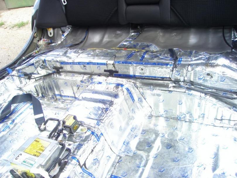

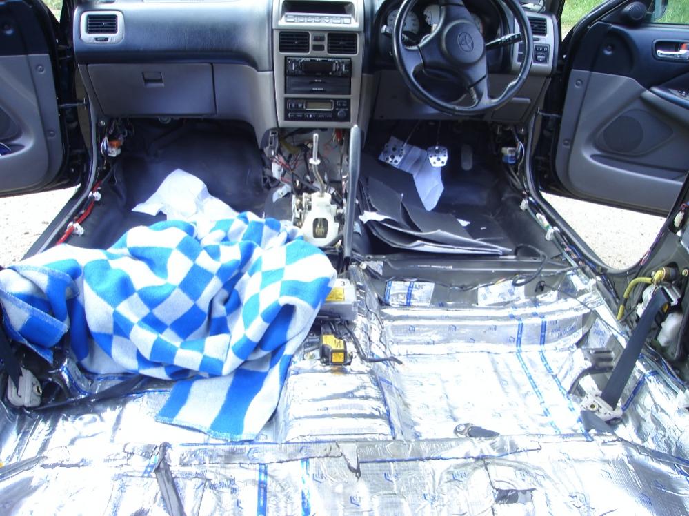

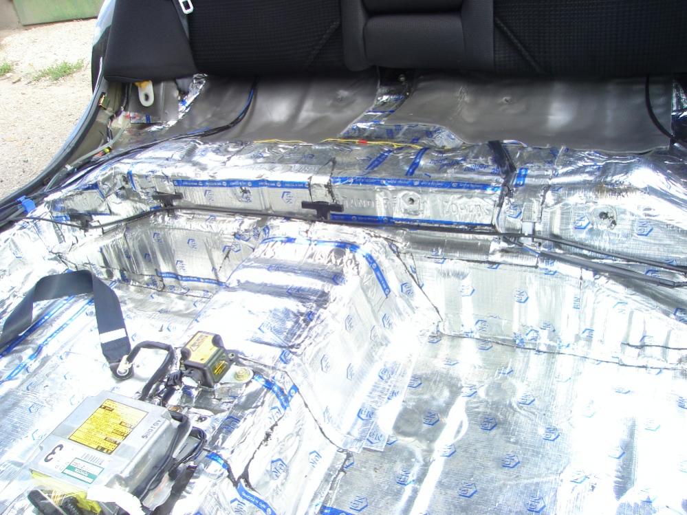

Я сняв торпеду проклеил все стыки и места соприкосновения с другими деталями битопластом (как писалось выше), не ставил ее еще, но должно быть все ок. На калдине самолично проклеивал весь салон в три слоя (вибропласт, сплэн, битопласт), со стоком не сравнить, разница очень ощутима, на Супре так делать не буду т.к. добавиться килограмм 50:)

вибропласт плотно клей, а то гнить начнет в местах где воздух останется, конденсат появится

У меня всё ок, весь салон раздербанил и проклеил. Только под приборкой, за спидаком скрипит что-то. По весне сниму торпеду (и за одно весь слон заного, сделаю ген. уборку и проверю что к чему smile.gif
