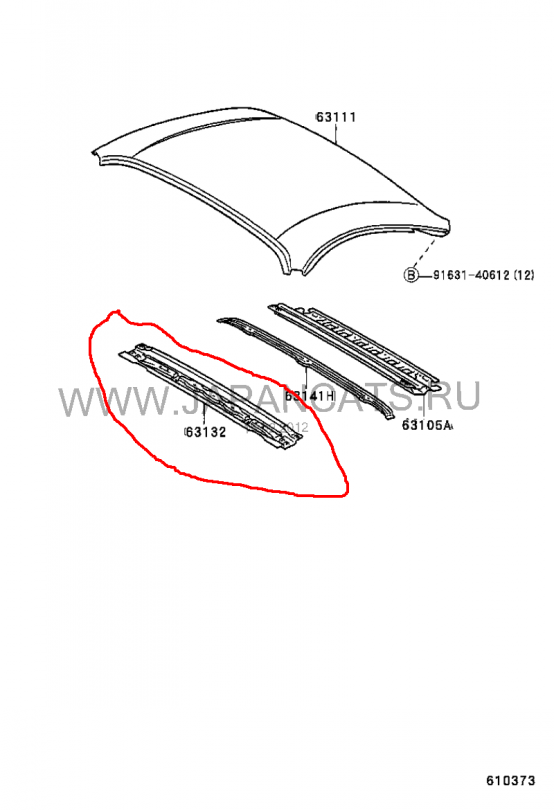

- - artem123   всем привет) не могу победить скрип в районе детал...   15.2.2012, 12:34
- - drool   Пены дунул?! Молодец однако) Смотри, чтобы гни...   15.2.2012, 12:56
- - artem123   разобрал, езжу, слушаю) скрип явно оттуда... катал...   15.2.2012, 13:13
