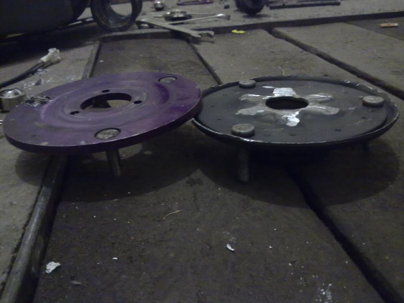

привет ребят
стойки гримят ;( невыносимо уже
стойки OHLINS чашки Cusco (+ узкие пружины)
Нет никакого шанса сделать что нибудь с чашками чтоб не гримели?
в стране нет чашек на Супру ни БУ ни новых, а новые заводские в америке 350 американских рублей сядут это очень даже не дёшево за просто чашки sad.gif

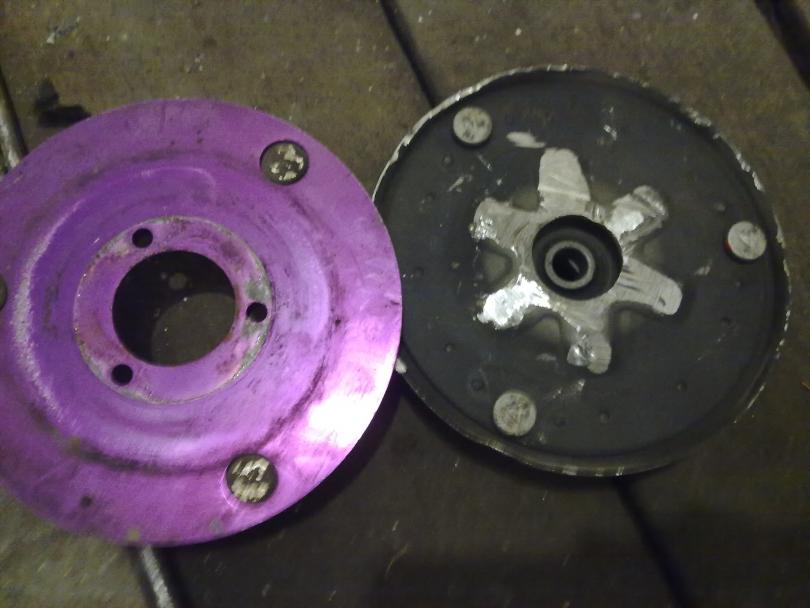

GRIM, если у тебя опоры куско, то я чуть выше писал про них.
Они разборные, т.е. можно поменять внутри подшипник ШС. Который продается отдельно(200-600р шт).
Попробуй так, как один из вариантов.

Diabolik
сообщение 24.3.2012, 17:44
Сообщение #27
Сообщений: 1 028
Регистрация: 4.3.2008
Пользователь №: 1 483
Нету партнамбера. Нужно подбирать в конторах по типу подшипник.ру и если что растачивать посадочное.
Колхоз в общем, но бюджетный =)

А как можно проверить этот шарик на опоре не снимая и не разбирая стойку? Люфт будет чувствоваться если типо покачать машину?
Или только на кочках? лежащий в багажнике связанный человек может понять что это они?
Всю подвеску треханул на полиуретан + теины поставил....что то постукивает, но не молотком вроде)))
"Mens asana in corpore sano"
Diabolik
сообщение 26.3.2012, 18:46
Сообщение #31
Сообщений: 1 028
Я даже когда опоры снял, так и не понял, что там в нем люфтить может -)) Руками его не расшатать.

Вот я думаю ставить сток чашки или нет?
Они по диаметру штока подходят? Нужно что то переделывать кроме посадки пружин?
