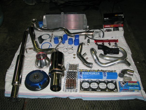

под капотом оставили битурбовую схему- дающую более ранний и резкий отклик. кастом коллектор на который установили 2 турбины - гибрид holset hy22 и hy25. топливный регулятор, 1000 кубовые форсунки и рейка, механический буст контроллер. в качестве блока управления не смотря на имевшийся в наличии аем- было принято решение установить Halteck ultimate 2000. в будущем планируятся установить под него аим приборку, которая отлично общается с ним через каншину. это позволит убрать из машины приборы дэфи БФ. мозг настроен на 2 типа бензина. 98 с питерского лукоила с трудом позволил выдать 450лс и 650 момента, на 100 бензине более 700. наш бенз постоянно детанировал, но отказаться от возможности езды по Питеру ночью я не мог:):):) это далеко не весь рассказ, работы ведутся над обеими машинами даже сейчас, потому ждите продолжение! в семейном поджопнике 2JZ-GE в данный момент свапится на 1uz-fe с компрессором, а автомат на механику, перетянут салон в том же KXD.FI и установлена акустика для вечеринок у костра)

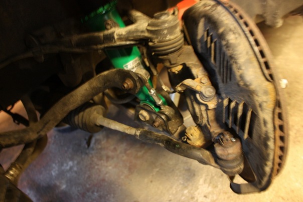

а по подвеске у белоснежки чего там?)

тейн новые поставили, по вывороту работы кастом, в планах икея, у китти стабы титан забираю
