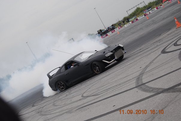

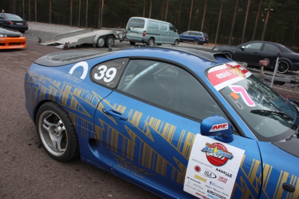

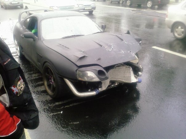

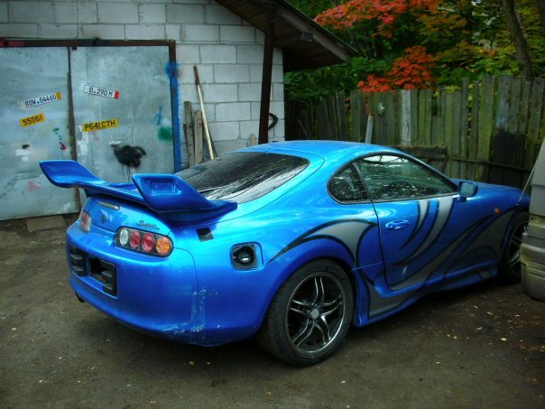

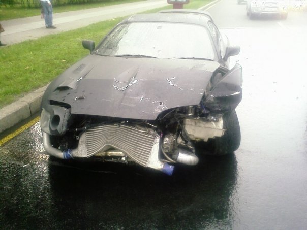

Для команды Эвил Эмпаир за которую я катаюсь помимо моей машины, катается Максим Твардовский на скае 34 купе и сильвия S15 Олега Цаплика. зимой 2009-2010 для команды спонсор приобрел еще сильвию с 14 на которой будет выступать мой друг из финляндии Иван Хреляц(директор Хреликс дизайн KXD.FI), скайлайн р32 под школу дрифта и Ишхана Нариняна, и Супра турбо на гетраге в весьма уставшем от постоянной мастурбации на ней состоянии.
вот о последней и раскажу..
судьба у нее не менее сложная, так как у авто нет конкретного хозяина- с ней самоудовлетворяются и совокупляются все кому ключи в руки попалиsmile.gif) изначально она пришла как бэт мобиль, столько колхоза в одной машине я не виделsmile.gif) желтый салон и верх авто, остальное черное, первым делом мы оторвали от нее все что мозолило глаза- стиральную доску с заднего стекла, боковых форточек. затем покрасили в черный салон и крышки предов под капотомsmile.gif подварили выхлоп и всякие мелочи, но денег в машину никто не вливал- потому она оставалась уродом.. зате спонсор оплатил винил на скорую руку, тк на носу было шоу на красном озере, где мы должны были с известными финскими сноубордистами гонять по склону Прикрепленное изображение...smile.gifsmile.gif)
летом на ней один из ребят привлек внимание одного обеспеченного человека, который позднее был поражен моими способностями и захотел обучиться дрифту. он то и выкупил ее у команды и оплатил приведение ее в порядок... в авто появился каркас, ковши спарко, ремни, приборы дэфи, стойки тэйн, комплект рычагов икея и многое другое... затем она была перекрашена в черный матовый цвет,
а в конце лета благополучно разбита в центре питераsad.gif( забрав с собой еще 4 автомобиляsmile.gif) по бумагам за рулем сидел я, на деле парнишка без прав...
в настоящее время я ее восстановил и собираю к сезону, пришлось купить фронткат

Да, Ишхан ее хорошо приложил... А планы по еще двум Супрам какие? Конфиг будет такой же, как и у белой?

конфиг у всех одинаковый будет, тк как он практически идеален под дрифт... после того как была разбита черная, мы продолжили заниматься на скайлайне фина в аластаро, а что б такое более не повторилось, были куплены еще 3 автомобиля)
1. - 700 сильная Супра которую в течении трех лет строил фин для себя
особым изменениям она подвергаться не будет- только обвес... назначение-- тренировочная машина в финке, что б не возить из россии
2. атмо меха из питера Dell а --- для нее куплен гте мотор и планируется подготовить ее по подобию моей. сейчас она на каркасе, фотки покидаю позже.
3. красная автоматная турбоСупра из волоколамска Москвы. тонюсенький карбоновый капот, ништячки и тд.. теперь она на гетрагеsmile.gif) но российские горе ремонтники измазали мотор в герметике перед продажей в регион видимо, не знаю долго ли мотору жить осталось, но явно в него лазили кривыми руками и потому скинули.. надеюсь новая судьба у нее будет лучше...
а еще искренне верю что подохнут уроды доводящие до подобных состояний Супры! как машина за 5 лет в россии осталась с японской магнитолой? варианта 2
первый- хозяин лютый жлоб что вынул майфун, второй что просто не удосужился его себе купить вовсе. в любом случае в 2010 году когда китайский майфун стоит 1500р( что эквивалентно полному баку турбо Супры) оставить в машине такое говно может только конченыйsad.gif(

а синяя мощно выглядит!) в Питере в мае ее можно будет увидеть? или другие будут выступать?
P.S. фонари без стекол?я правильно понимаю? смотрятся очень брутально!

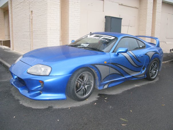

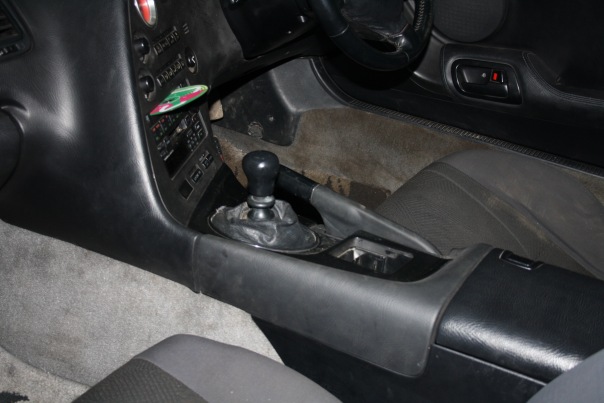

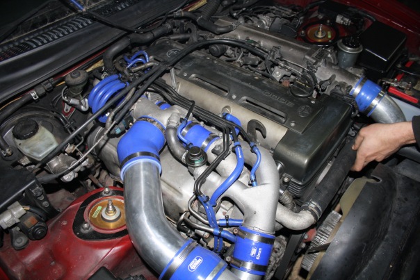

долго ездил на ней?

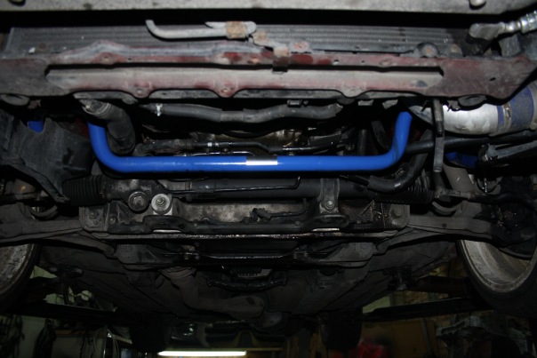

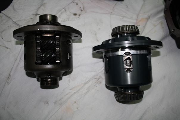

мы ее пока не каркасили, но для стрита подготовили для тренировок на площадке)

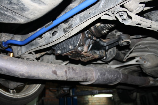

для этого автомат поменяли на гетраг вместе с редуктором,

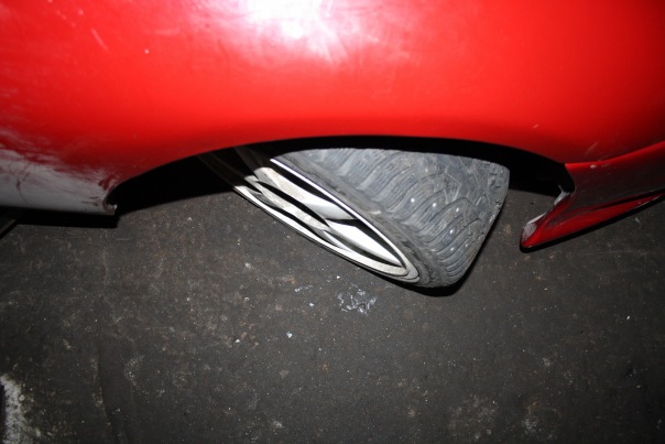

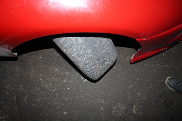

Прикрепленное изображение пришлось вварить кусочек тонеля от мех версии и часть салона поставили от механической Супры
в который поставили блокировку 2way от tomei, увеличили выворот,
Прикрепленное изображение легко сравнить, это еще без проставок и переноса рейкиsmile.gif)
затем заменили все рабочие жидкости и поставили стабы куско, на фото видно о чем я говорил про герметик, все обоссано маслом- потому и сделали вывод о возможном быстром ремонте.

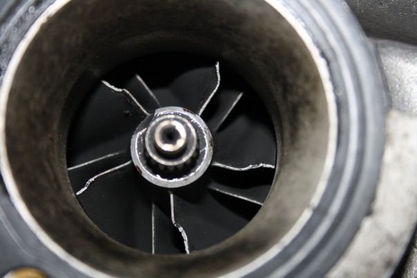

затем начали искать источник масла и нашли мертвые турбины
поставили новые турбины с контрактного мотора, позднее туда встанут холсеты, но пока так
диски с фото уперли , потому пока поставили мои авс пустотелые

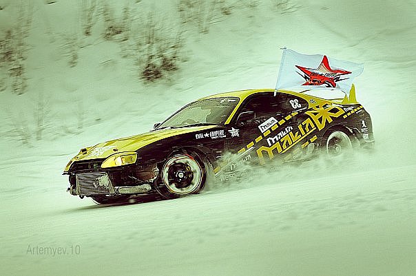

не терпится уже посмотреть на новые машинки команды в деле!) теперь с двойным интересом буду болеть за вас friends.gif

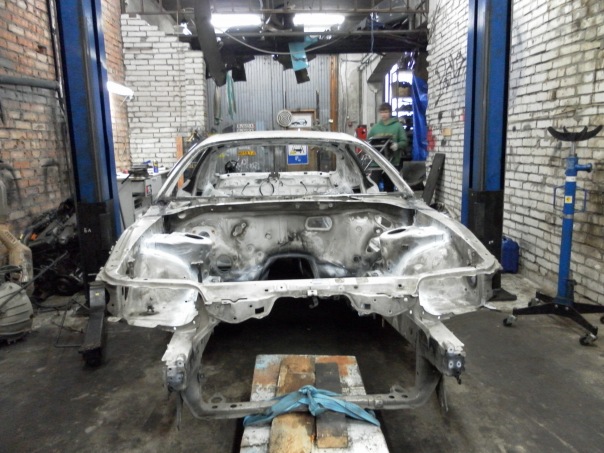

а вот обвес для дрифт Супратим:) его скопируем для всех 4 Супр

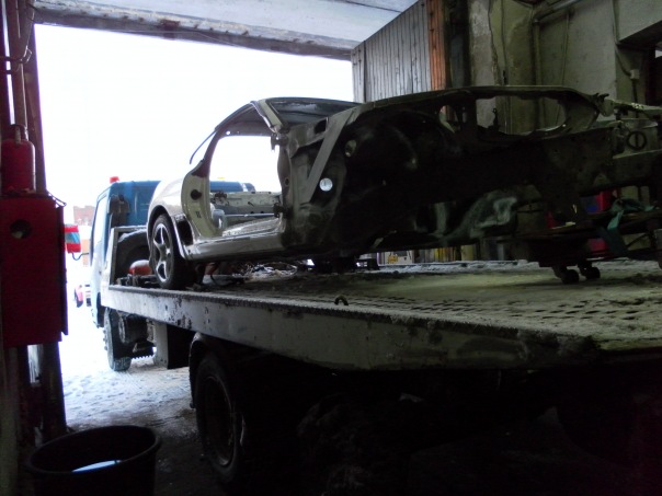

и бывший кузов дэла поехал на каркас:) узнаешь? впечатлительным не смотреть:))
Фото не видно.
Я покупал в качестве поповозки и проовощил около пары, тройки тысяч км.
Про масло - это льется из гидроусилителя. После того, как поменял прокладки головки, тщательно все отмыл, проехал 500 км - все было чисто.
По турбинам тоже не было причин волноваться. Дули ровно, ехала очень бодро. Опять таки, масла вроде не ела особо.

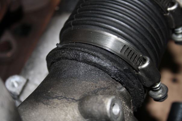

Странно. Точно масла не было. Может в фильтр много грязи попадало? Я сказал человеку, который у меня покупал что стоит драговый фильтр временно и его нужно заменить при первой возможности.
Так же если остался интеркуллер, который был - то нужно заменить резиновый пайп снизу справа, в нем трещинка, которую опять таки временно залепил скотчем. Без него больше 0,5 давление не набиралось.

Привет, выворот увеличивали переваркой ступицы?
Стабы титан или вайтлайн лучше чем куско.

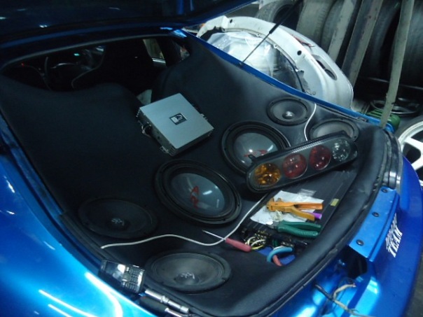

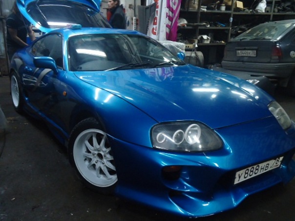

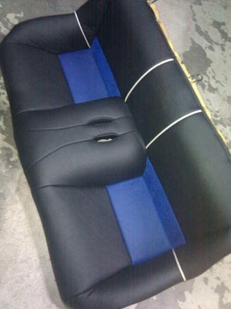

теперь о той что на аве) куплена 2 года назад в питере...
назначение- тачка для души для Алены. автоматная с ГЕ мотором. при первом осмотре найдено огромное колличество косяков- сломаный привод сидения, долбящяя шляпная музяка от которой болит голова, покоцаный обвес, часть элементов не в цвет, сломанная подсветка днища, пошарпанные сидухи, руль и ручка кпп. сломана антенка- не выезжала, лампочка ручника всегда горит, абс глючит, еле прозрачная оптика) короче суп...
зато сигнализация с автозапуском, ксенон 8000к и веилсайд без одной накладки.

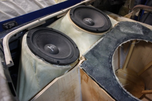

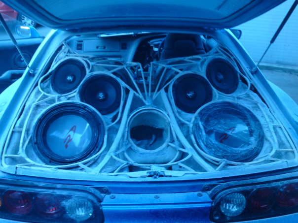

поездив 4 месяца взбрело в голову намутить нереальную музыку
и проект ЗАМЕРЗ на год из-за отсутствия места в боксе,
затем тупо упал болт на нее и какое то время к ней вообще не притрагивались, пока наконец не решили оживить ее.. перегнали авто в KXD.FI, где за 3 недели сломали все что было сделано за год и сделано заново

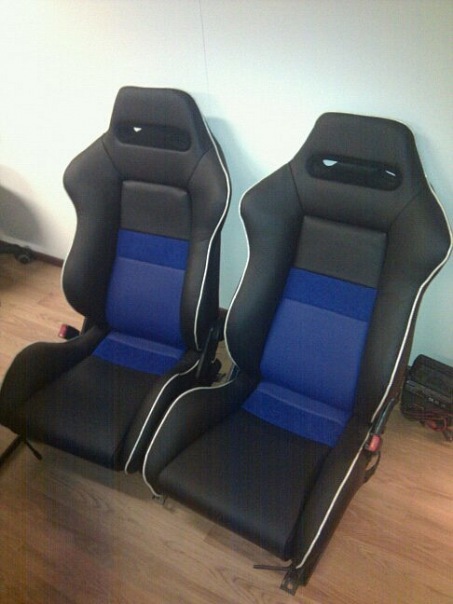

, затем перетянут салон и установлены сидушки из моей белоснежки- рекаро, их тоже перетянули..
Прикрепленное изображениеПрикрепленное изображениеПрикрепленное изображение
на спл не ездили, но давит зачетно. а коврики на заказ добавили уюта)
затем сварили от катализатора выхлоп с банкой стандарта жасма, тихий красивый бас...
подкрасили и отремонтировали бампер, докупили накладку и вэйлсайд-китай крыло.

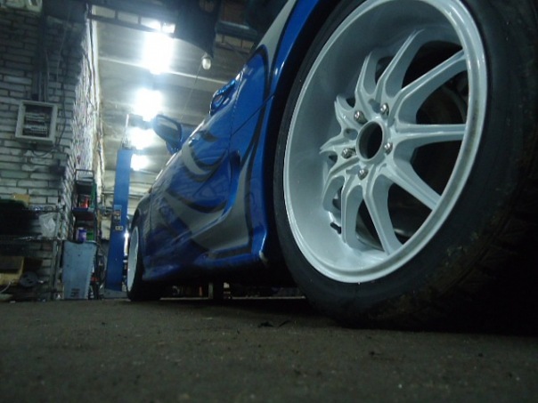

диски с проставками R17 белого цвета.

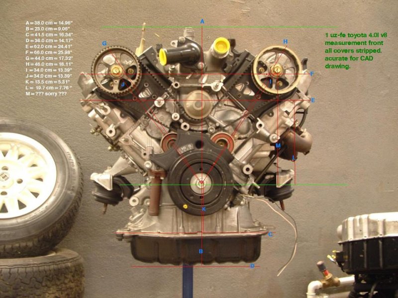

затем в ходе корчевания машины дэла на авто урвали рестайловую оптику, торпедо с приборкой и кое какие ништячки:))
счастью небыло предела !
пока не прогорел коллектор(
это был знак с выше что пора свапать:)) загнали в бокс и заодно померили компрессию, и увы... 8 8 10 14 14 14 :(:((
закуплен гте,
но пока ждали терзания внутри взяли верх и принято решение- V8 павер)
этот звук и тяга неописуемы, в итоге гте продан на машину дэла, а в нашу 1UZ-FE, а так как штатный мозг понимает избыток до 0.3-0.4 бара, механик нашего сервиса подарил новенький компрессор от рэнджа! изначально в планах было оставить мотор с коробкой с которой он стоял в крауне(АТ) но разница в способах подключения спидометра и мелочи типа кардана- решено поставить мкпп W58 от машины всё того же дэла)
закупленны подушки от Соарера и маслянный поддон, в планах погреться на стоечки с отдной из описанных выше машин.. тем более хозяин купил себе новые.. у одного из клубней пытаемся купить турбо тормоза как на белоснежке, стока и с ге мотором не хватало:((
пока ведутся работы, продолжение следует надеемся скоро парковка перед домом будет снова выглядеть так
а пока машинко строится гоняю и убираю снег на своем жипе:)
себе титан у кити и купил, а выворот на красной кулаками, на белой не только, но там ноу хау целое, будем дома сделаем фото для сравнения
