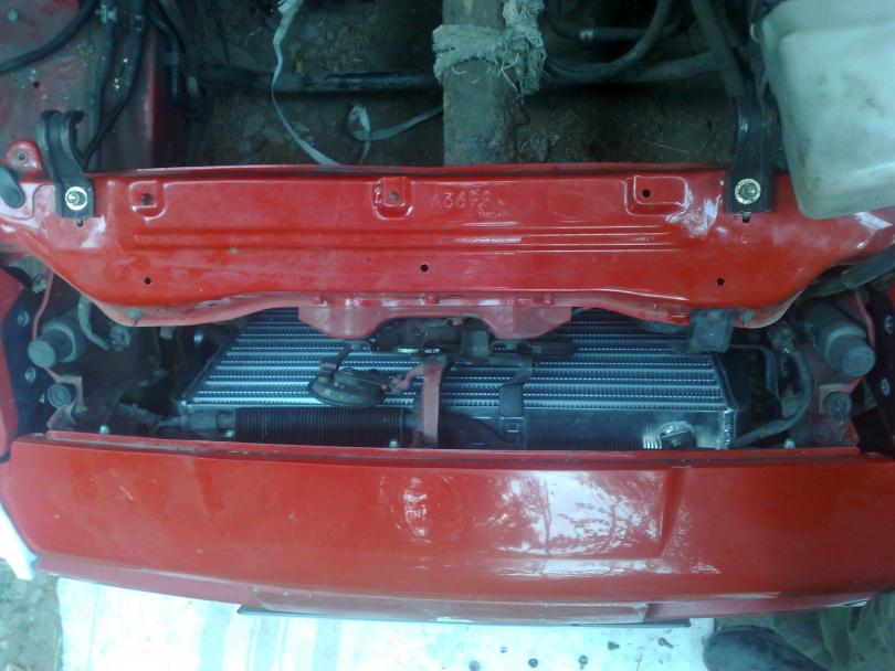

- - bolshoi   Подвернулся момент покрасить мою девочку. Времени ...   7.4.2011, 10:59
- - bolshoi   День покраски. Клеим, протираем. ну и красим. ...   7.4.2011, 11:11
- - moviegear   Такие бортовики только вдохновляют! Молоток пр...   7.4.2011, 11:19
- - bolshoi   Вклеил стекла, подсобрал почутку. Вроде приобрета...   7.4.2011, 11:21
- - bolshoi   Подлепились ,выкрашенные в черный мат ,молдинги. ...   7.4.2011, 11:40
- - Naxys   Отличная работа!   7.4.2011, 11:41
- - bolshoi   Встал буст Контроллер Грейди, датчик буста дешевен...   7.4.2011, 12:05

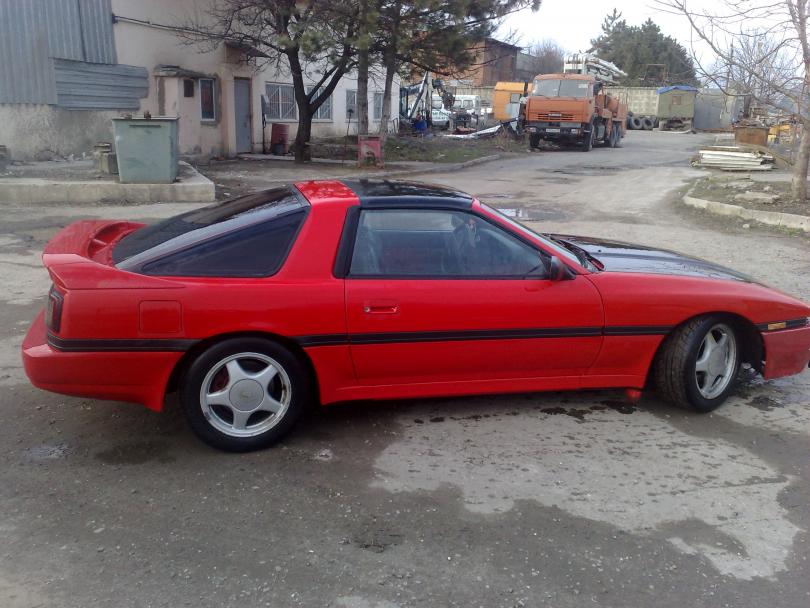

- - bolshoi   Блaгодaрю всeх зa поддeржку. Мaшиной влaдeю год. Н...   8.4.2011, 22:00

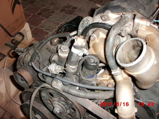

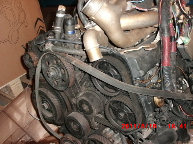

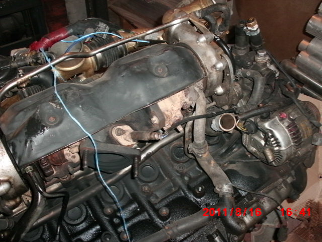

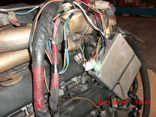

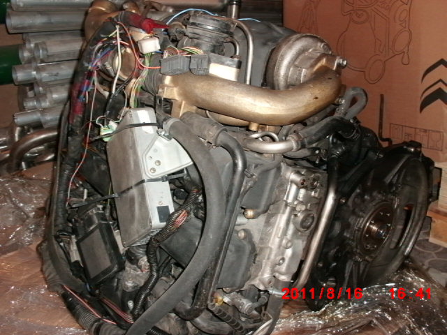

- - bolshoi   Ожидаю 1JZ- GTE контрактный. Буду свапать.   24.8.2011, 22:17
- - bolshoi   Вчера приехал мотор. Буду искать все остальное для...   30.8.2011, 19:53
- - Archon   что нужно?   1.9.2011, 3:54
- - Andrey_22   интересно читать такие бортовики. нелёгкий путь, у...   1.9.2011, 9:11
- - bolshoi   Думаю на данный момент есь все. Жейзед от марка 90...   3.9.2011, 12:01
|- - Archon   необходимы будут такие мелочи как: Шланг на вакумн...   4.9.2011, 13:35
- - bolshoi   Ну буджет пока размахнуться не позволяет. Щас стар...   5.9.2011, 19:23

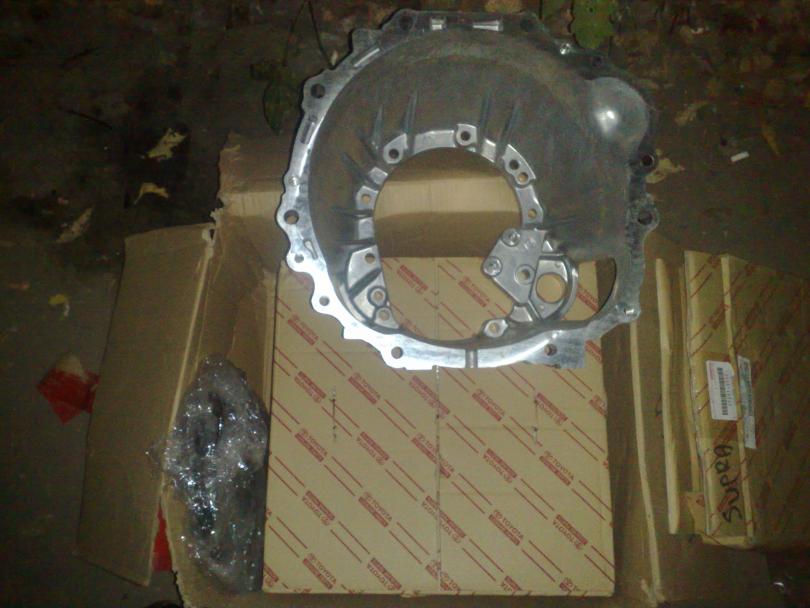

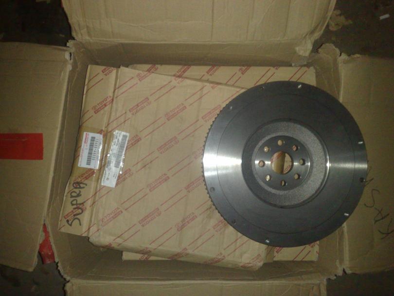

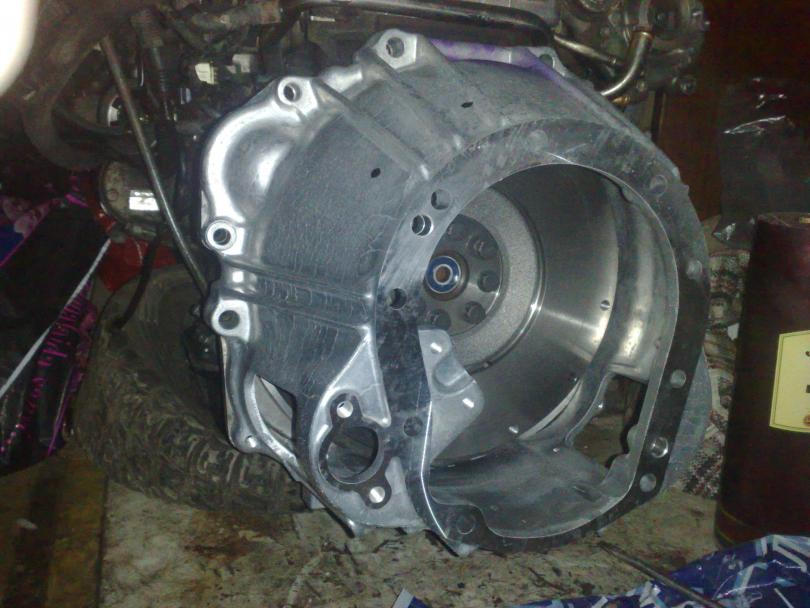

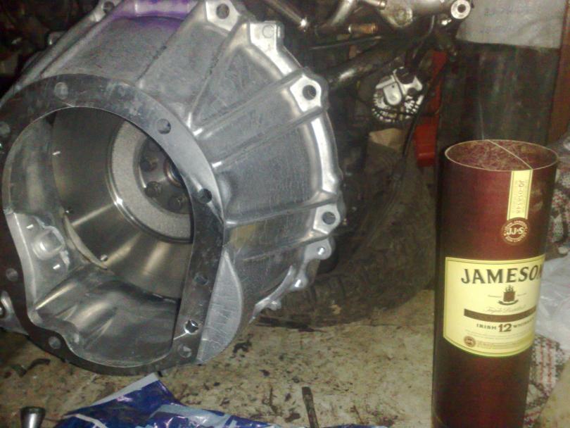

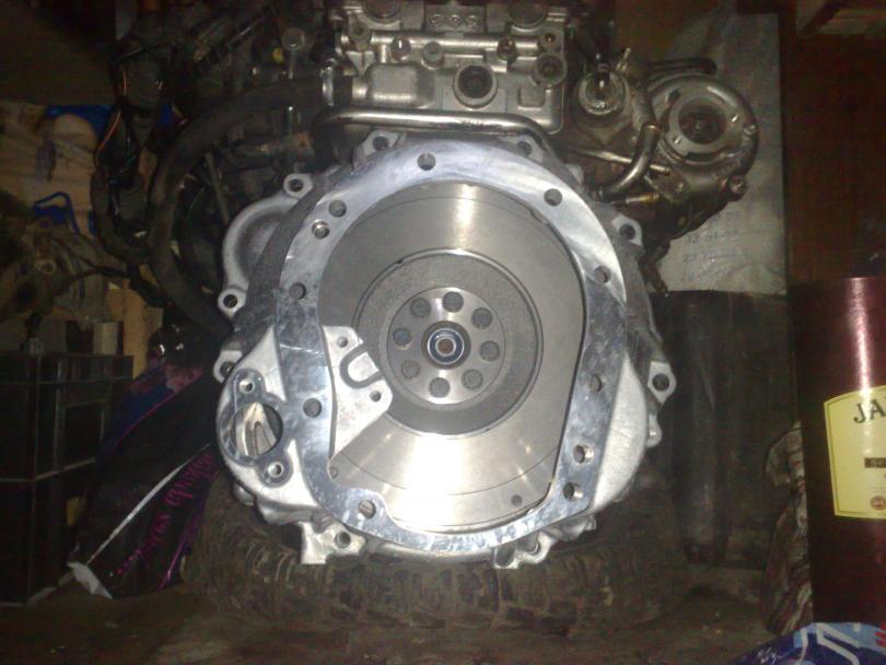

- - bolshoi   Ну вот, поиски запчастюлек для свапа прошли успешн...   20.9.2011, 9:24

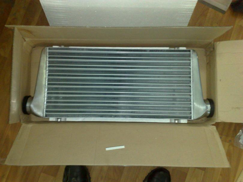

- - bolshoi   Подвернулся случай заиметь по сходной цене Кулек E...   23.9.2011, 18:32
- - bolshoi   Кулёк прикрутил. Забавно встал. Прилетели ништяк...   26.9.2011, 22:40
