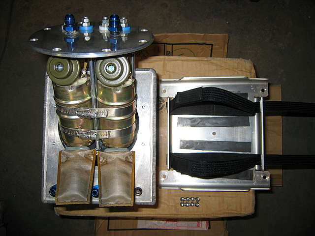

у кого есть схема подключения двух насосов через рэле ВКЛ-ВЫКЛ
И ещё я как то видел на соарэре систему в которой один насос постоянно работал а второй тумблером подрубался
вот только так и не смог понять как так , получается если один из двух работает то потдерживать давление не получится потаму что всё будет уходить в шланг с пониженным давлением тоесть в систему с отключенным насосом.
тебе кто будет ставить и настраивать мозг? вот он пусть и нарисует схему (чтоб знал на каких выводах насосы)
в насосах обратный клапан, как Леха сказал...
