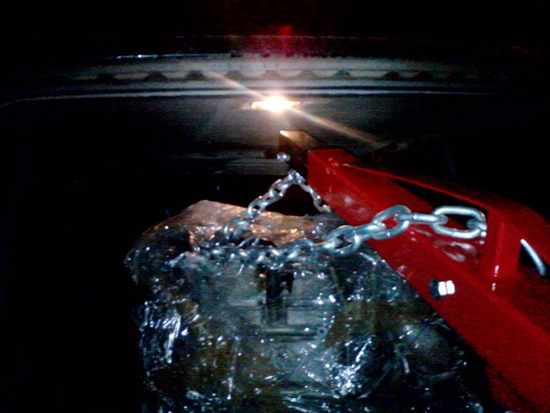

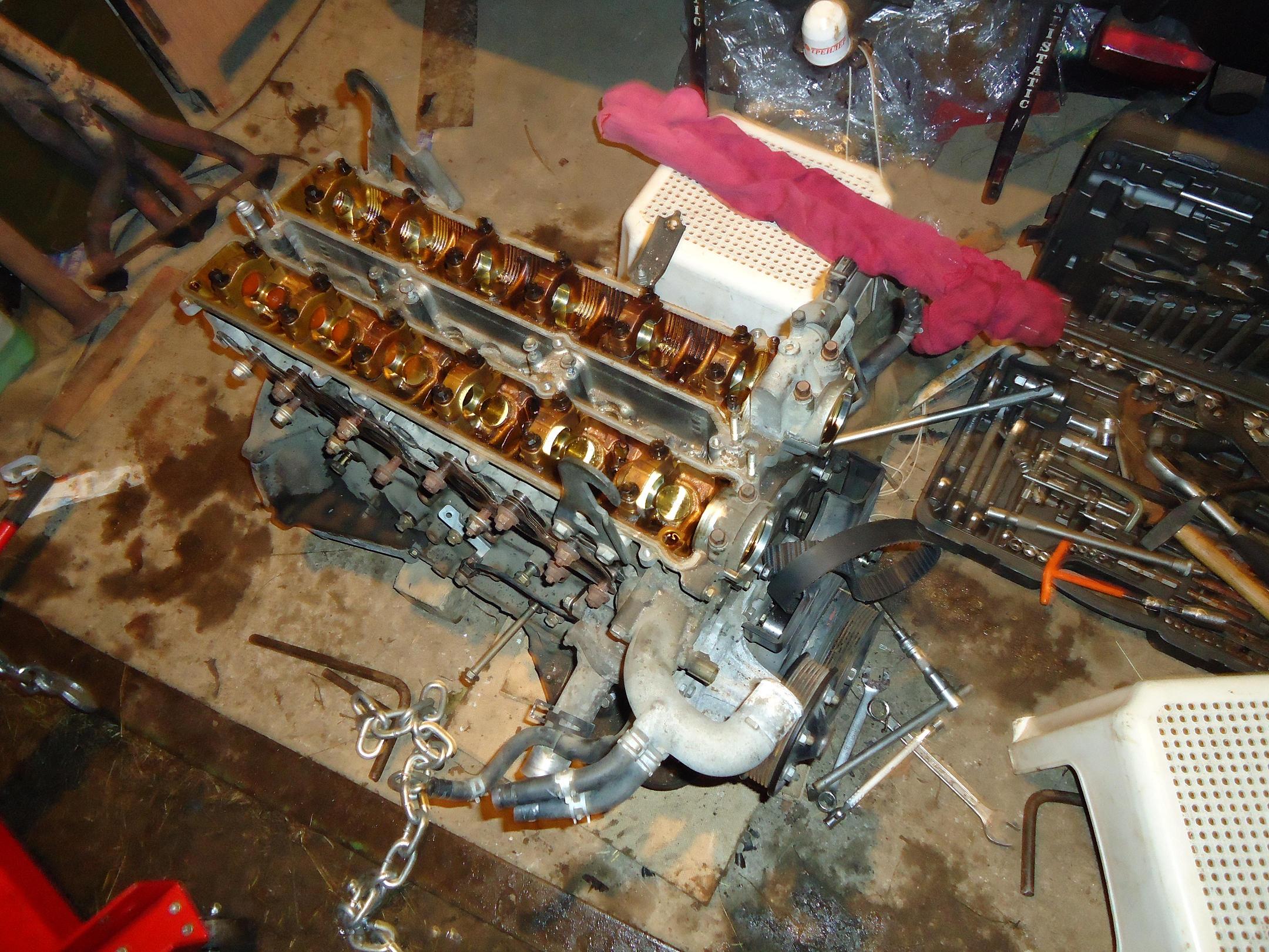

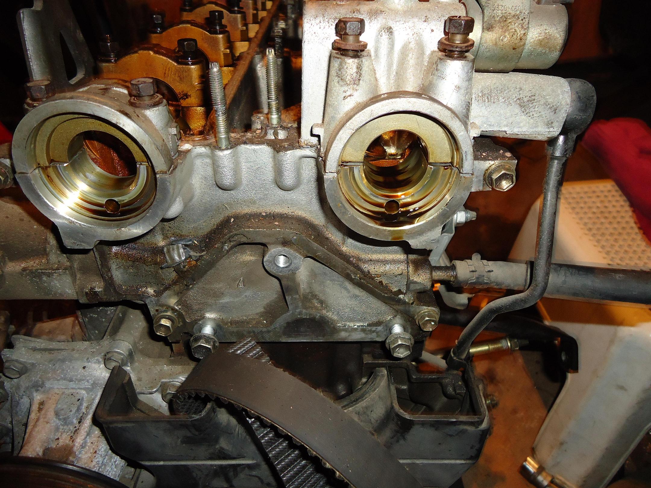

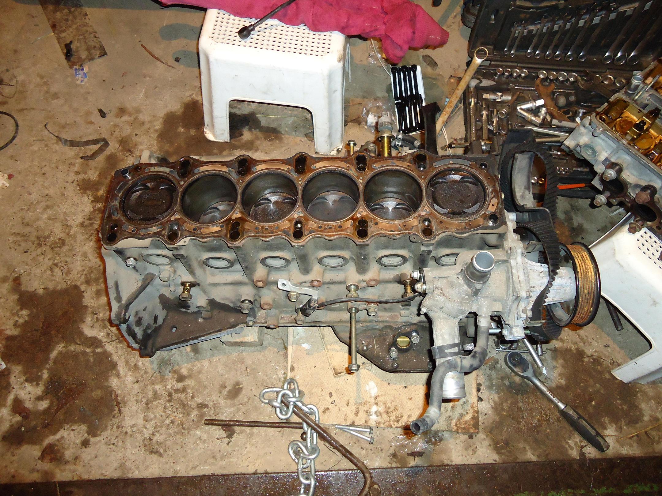

Вот так к нам в окошко постучал 2JZ....
Разгружаем...

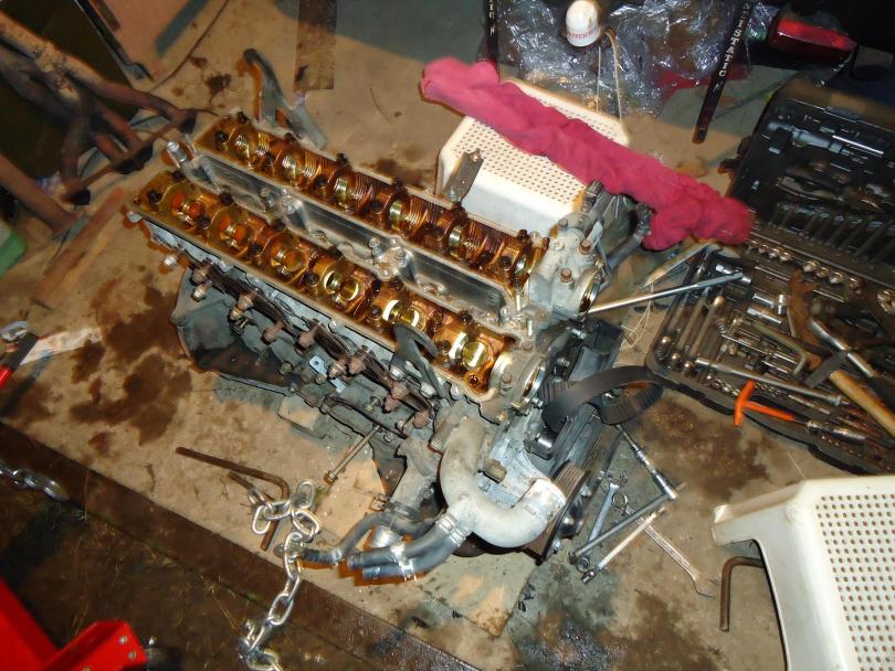

Бедняга, обкорнали его.

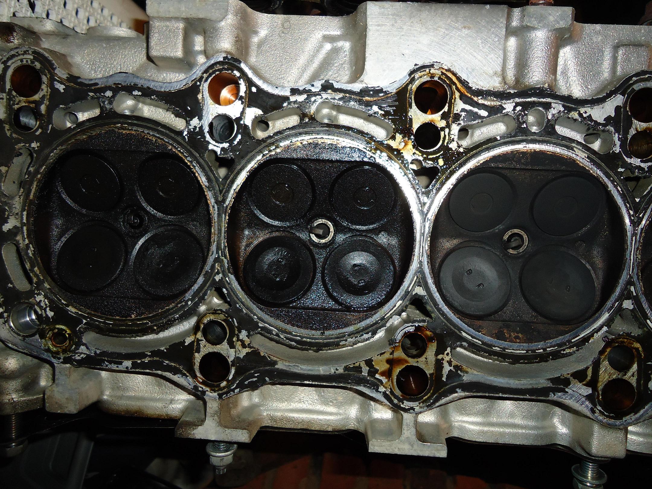

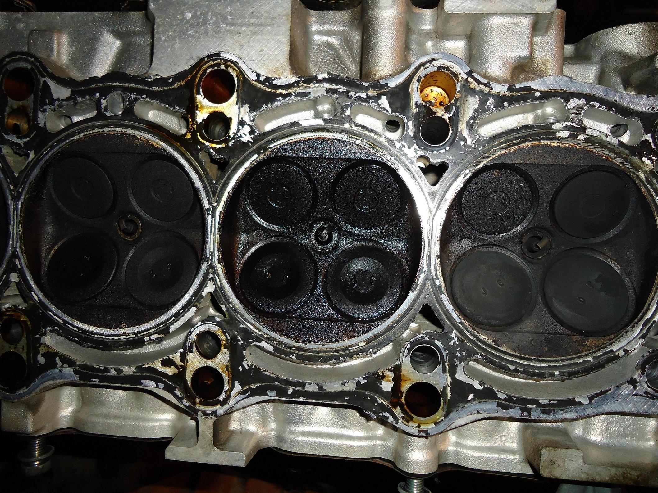

Клапана 1-3
Клапана 4-6
Сообщение отредактировал Блек - 22.11.2011, 22:19

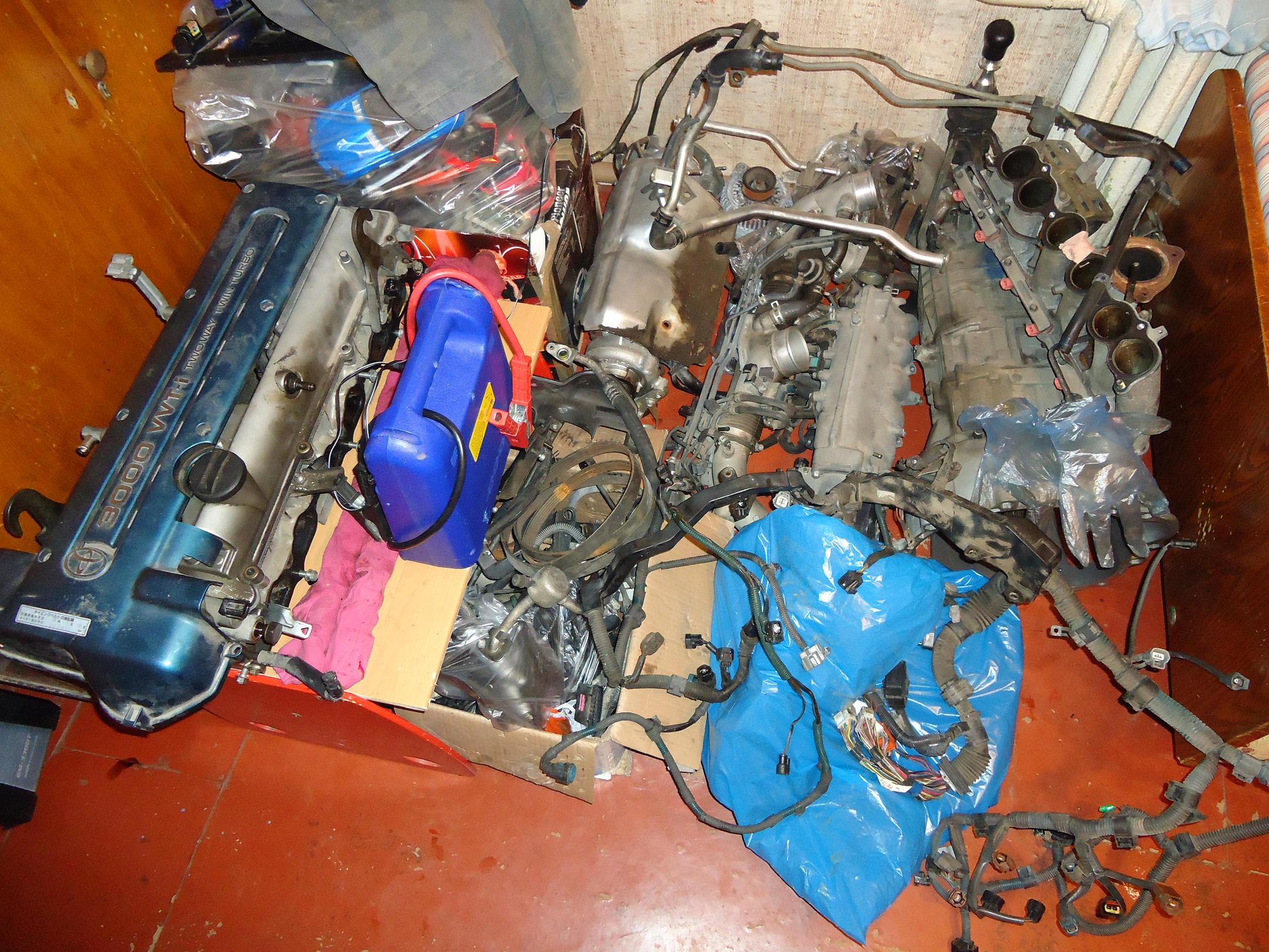

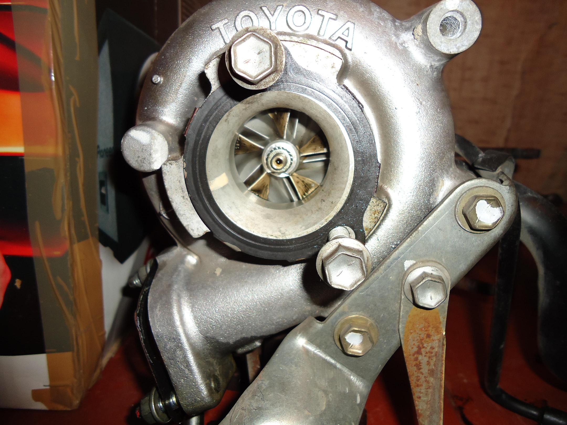

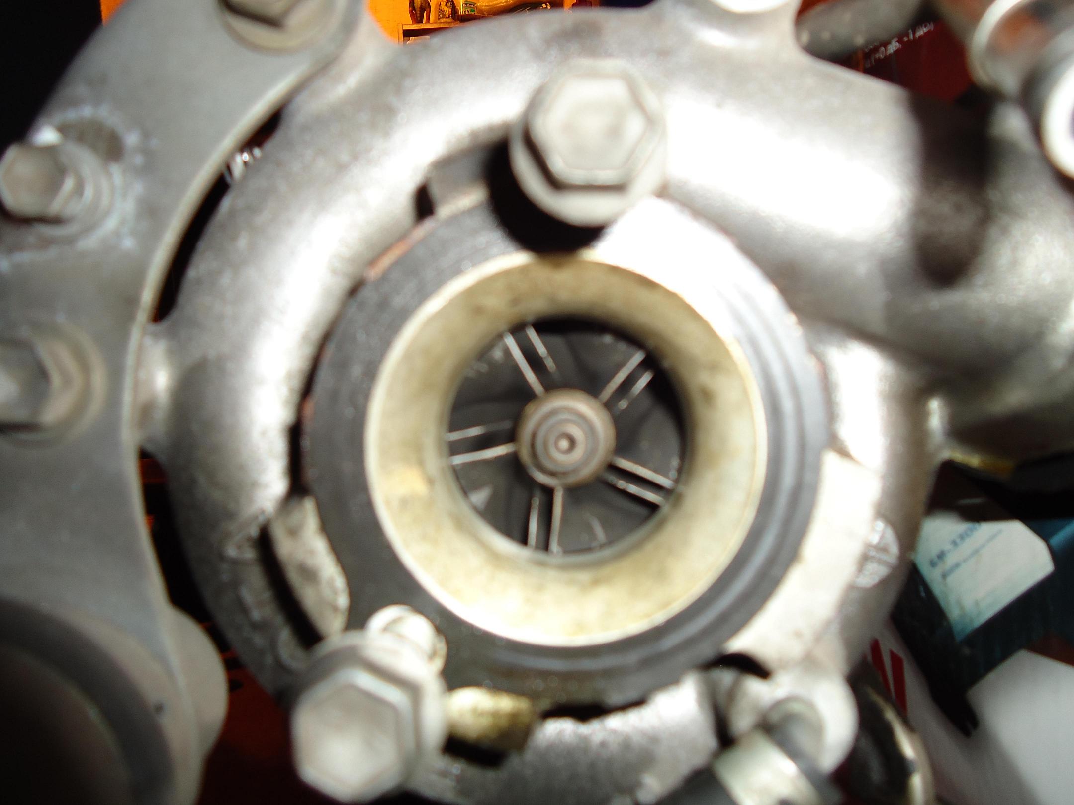

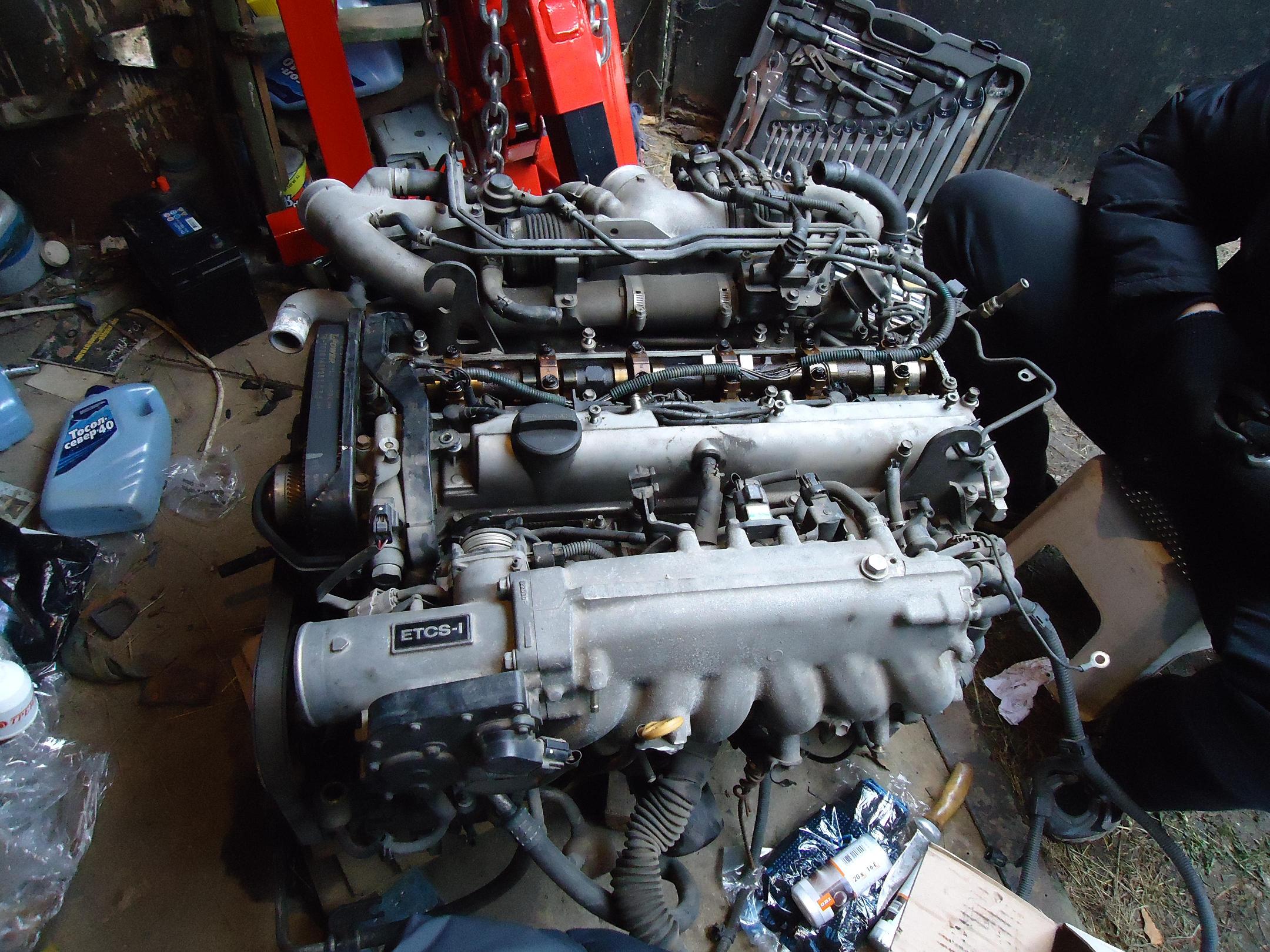

Первая
Вторая
ЗЫЫЫ Всех целителе, гадалок по фотографиям и прочих ясно(и не очень)видящих, делитесь мнениями и пожеланиями. И не забывайте рассказывать вещие сны!!! wink.gif
