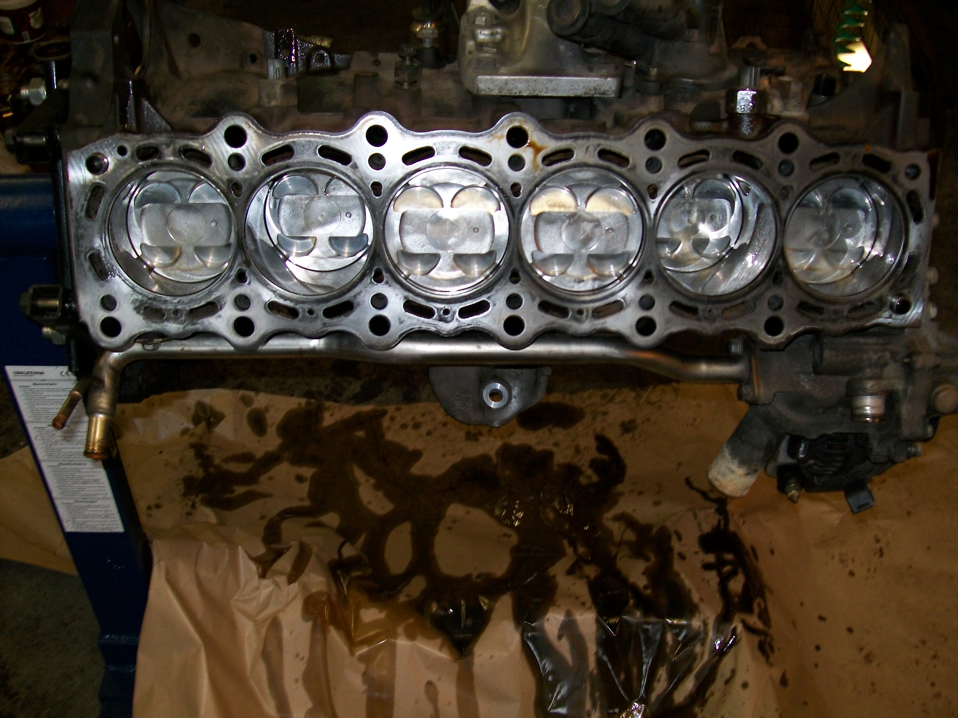

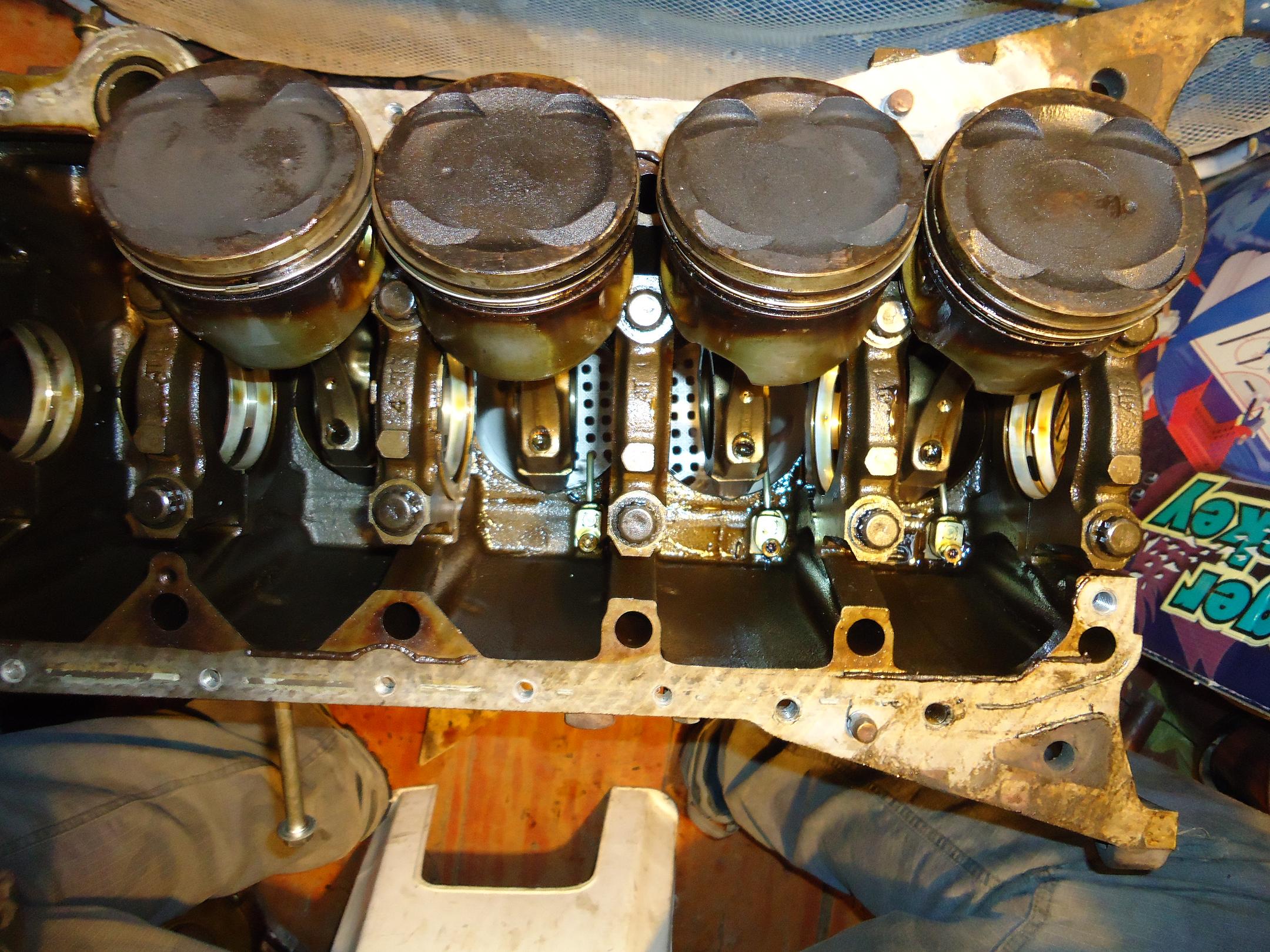

Начнем вспоминать прошлое, как оно было...

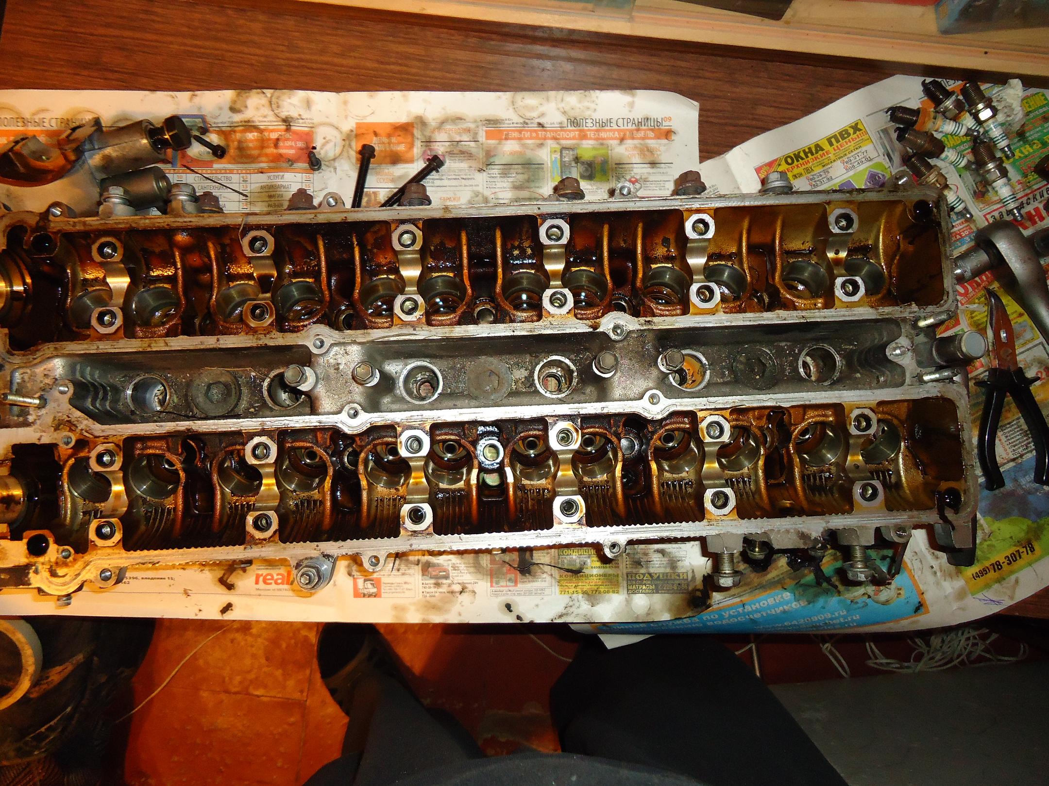

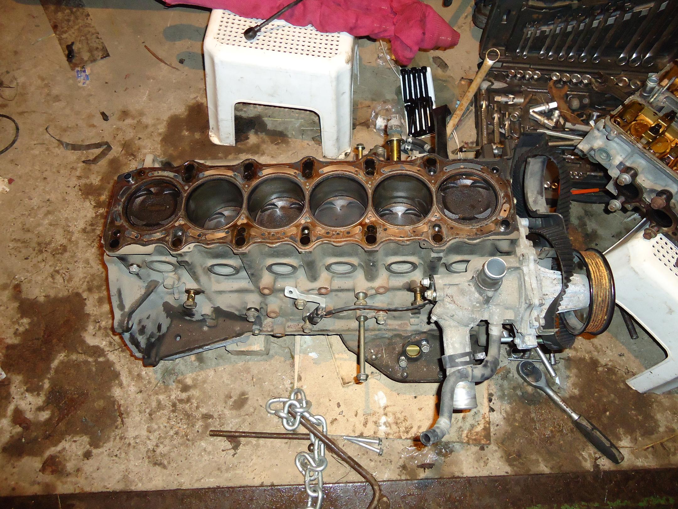

Разполовинили движку.

а зачем разобрали? просто посмотреть?

Все идет как раз по феншую.

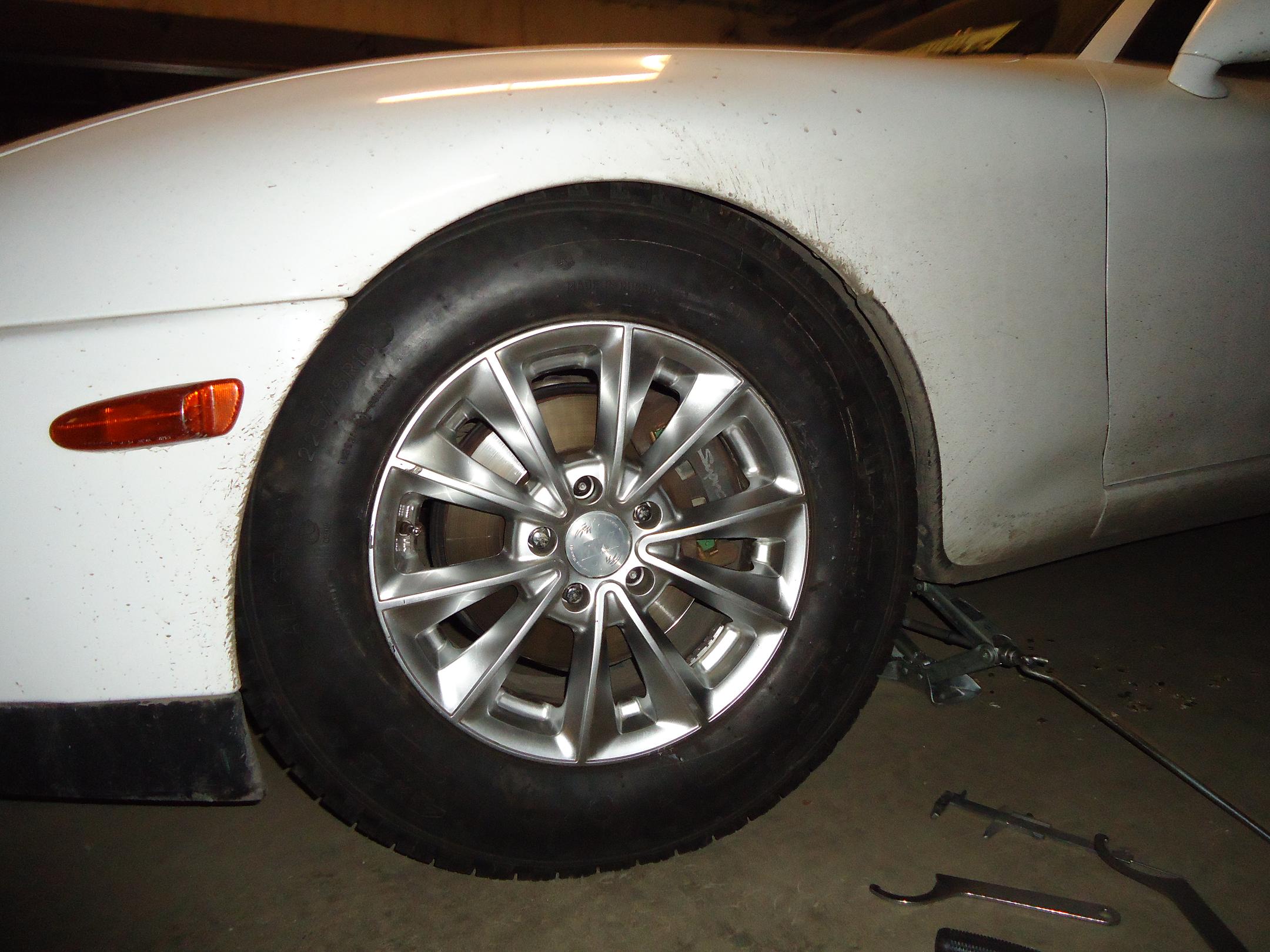

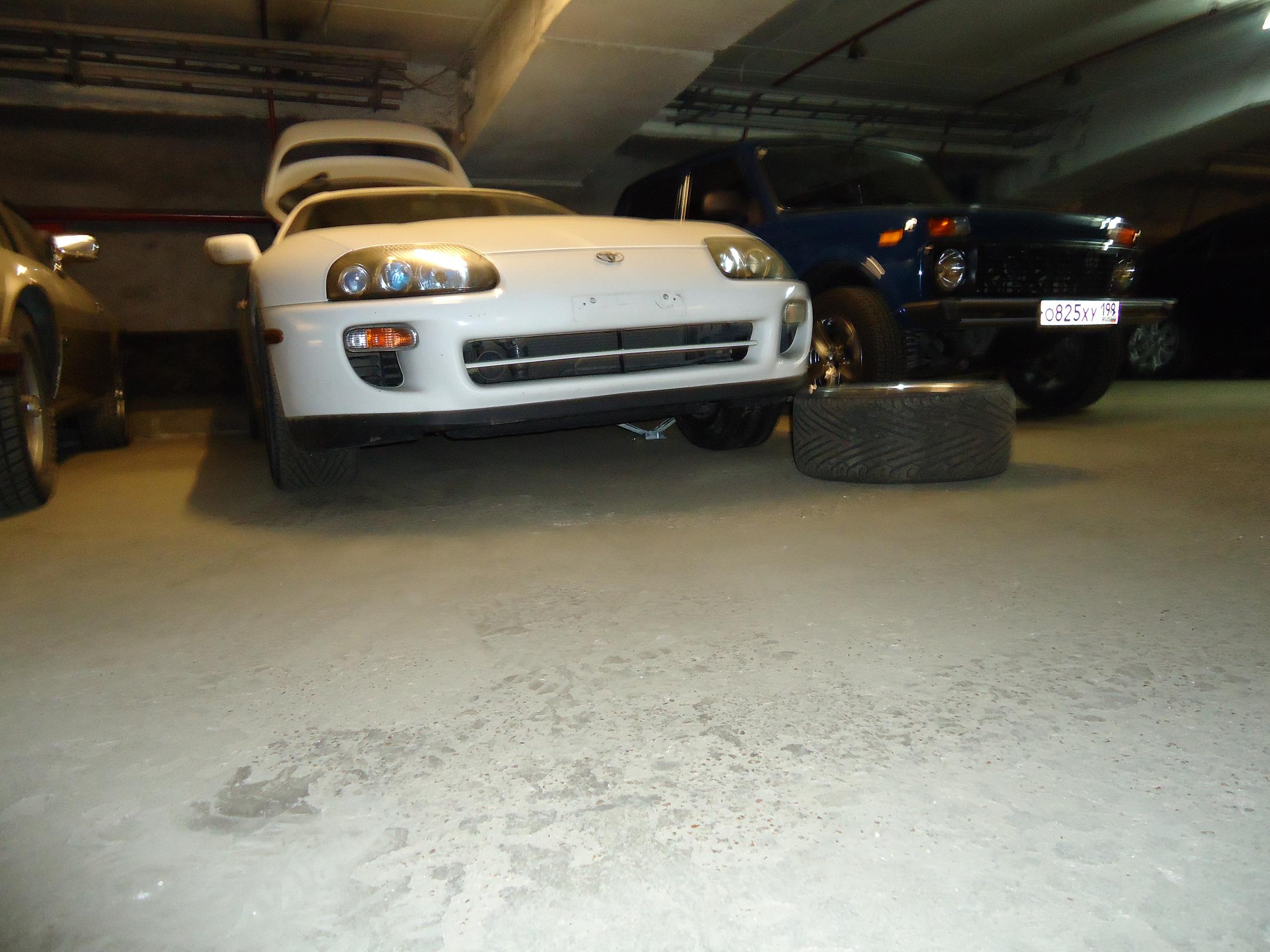

Народ ктонить пробовал поставить на Супру резю 225/75/16? biggrin.gif

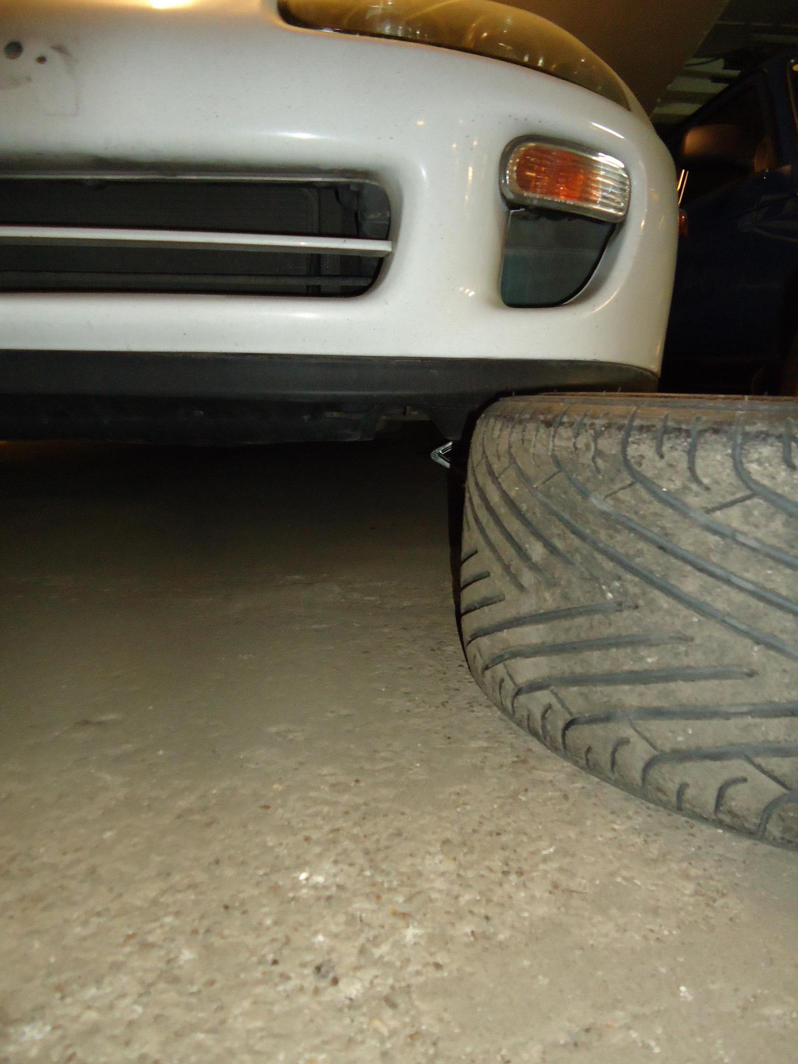

И вот сие чудо
Машина НЕ НА ДОМКРАТЕ!!!!!!!!!!!
сообщение 28.1.2012, 17:00
Сообщение #210

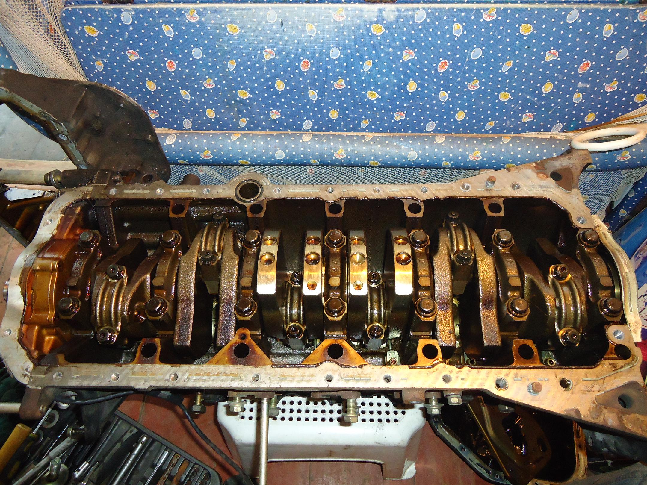

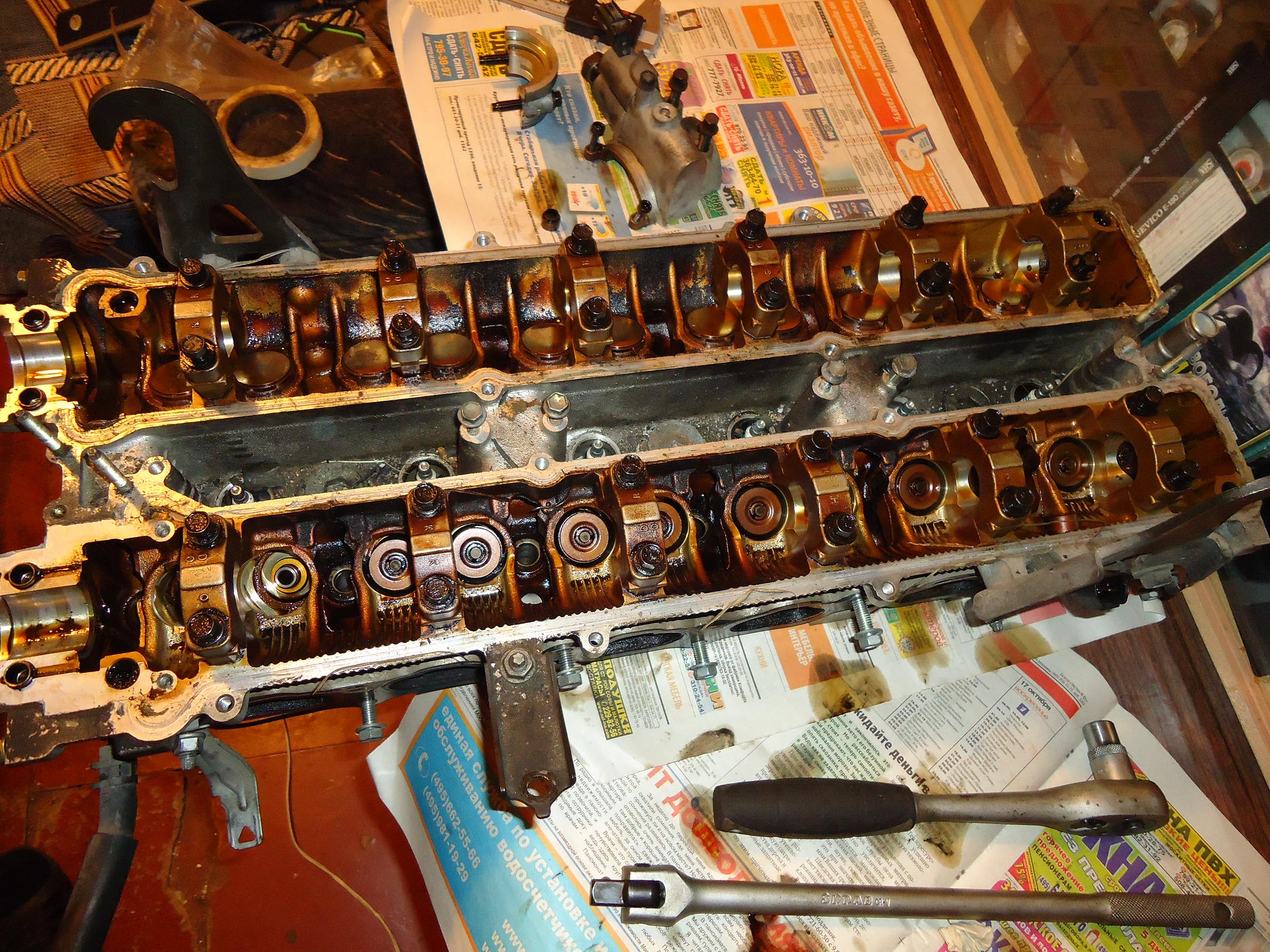

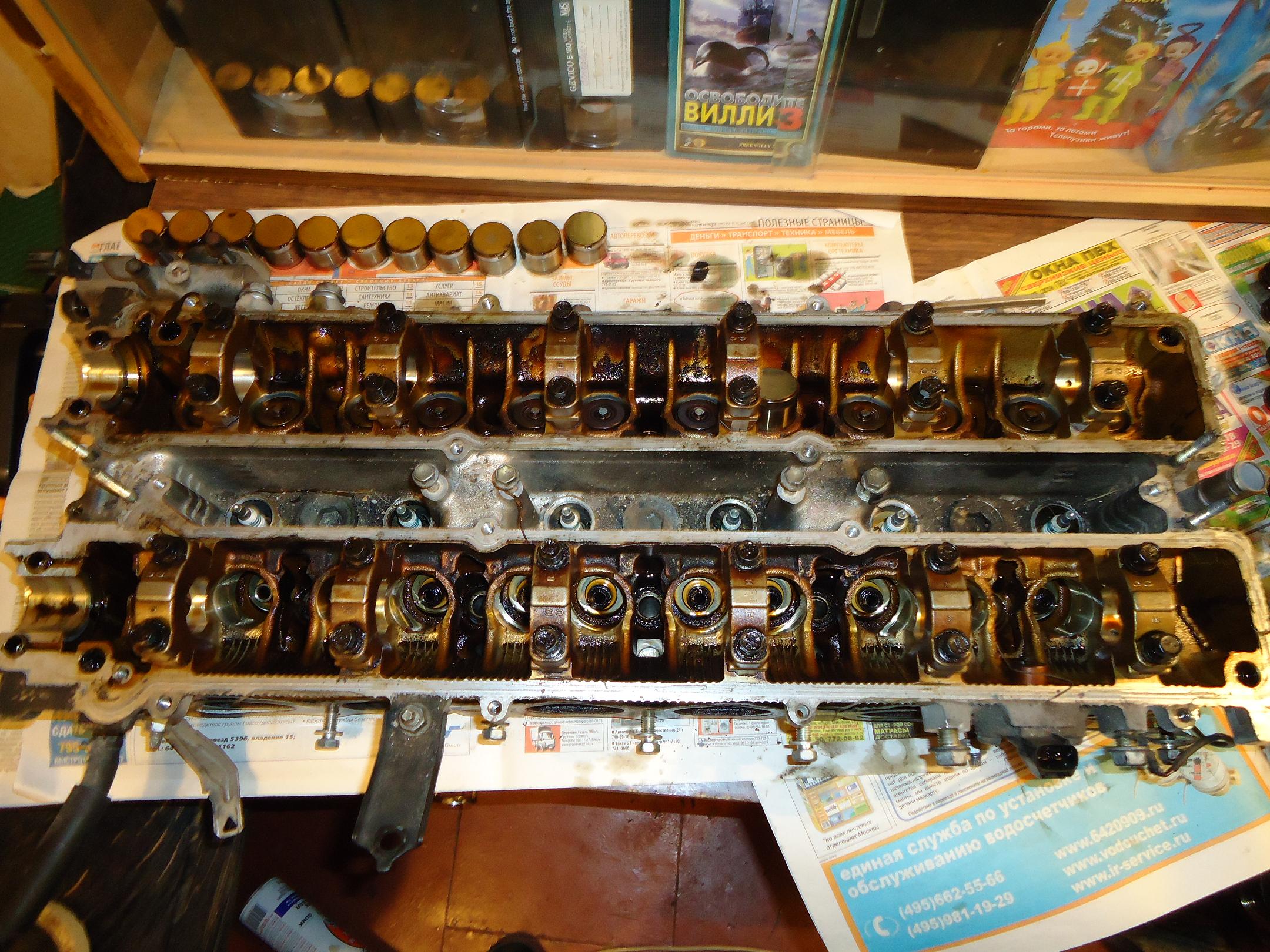

Новенькое....
Разкидал движечек и отдан был на промерку...

По поводу колес: для зимы ништяк вариант, быстро все равно не нужно, поэтому управляемость не страдает, зато днище не обдерешь и бампера в порядкеsmile.gif
Я так делал на Селике 1 зиму, на 18ом кузове вместо 16-х 205/50 поставил 16-е 215/65, если посадить народ, то задние арки чиркали, но я один всегда ездил, поэтому проблем не возникало, зато машина стала выше, чем Гольф жены, и любые снежные колеи во дворах мне были не страшныsmile.gif

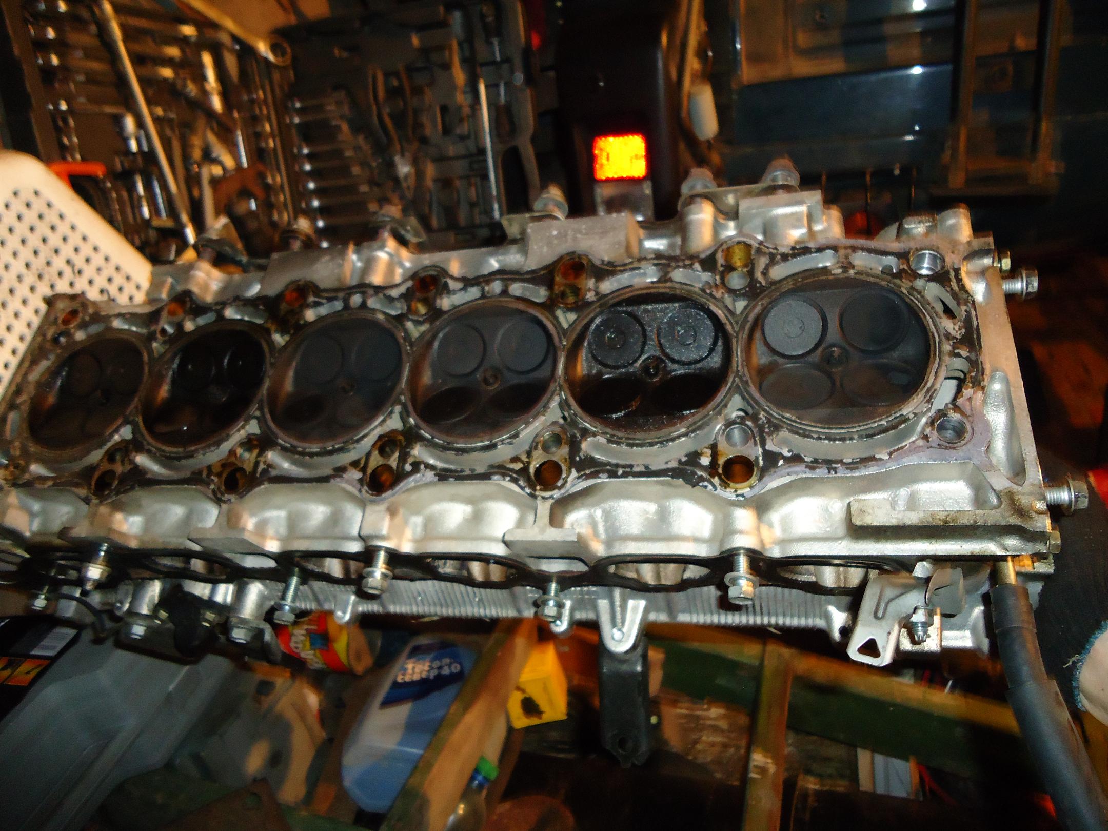

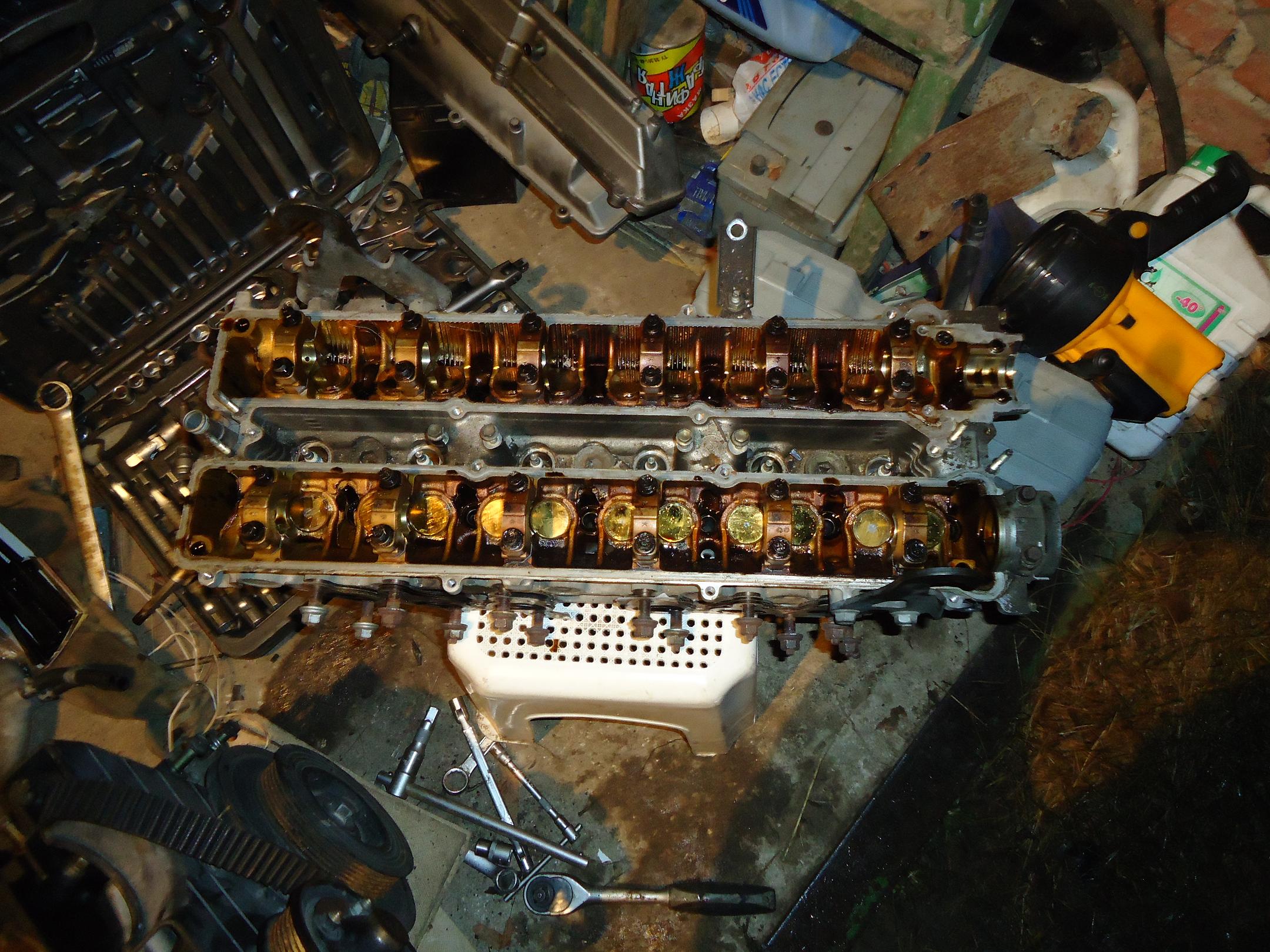

Новости с фронта свап-баталии.
ДВС отдал на промерку, итог:
Голова в идеале, отшлифовали фаски клапанов и седел, соответственно все отмыто. Уже забрал под сборку.

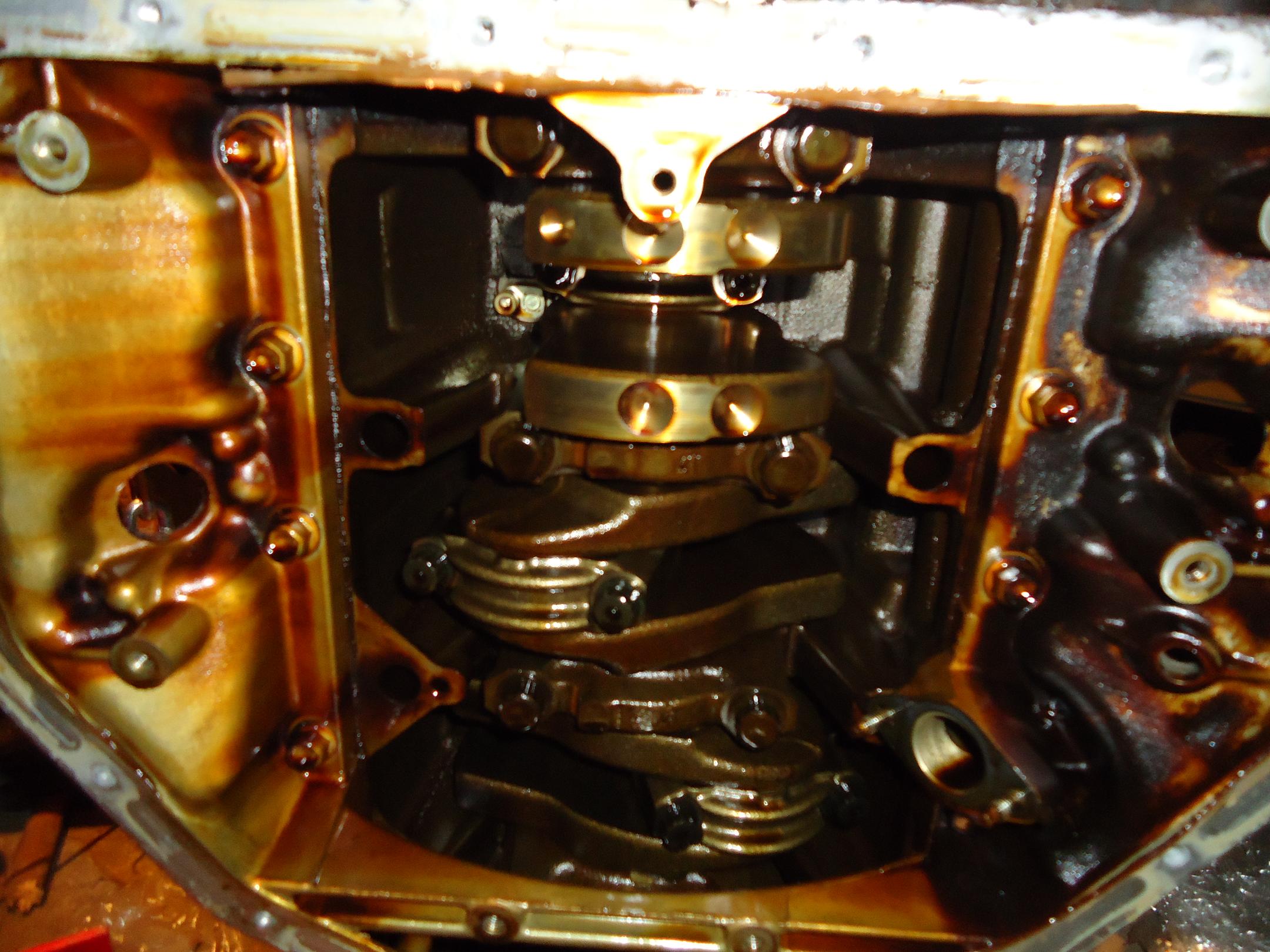

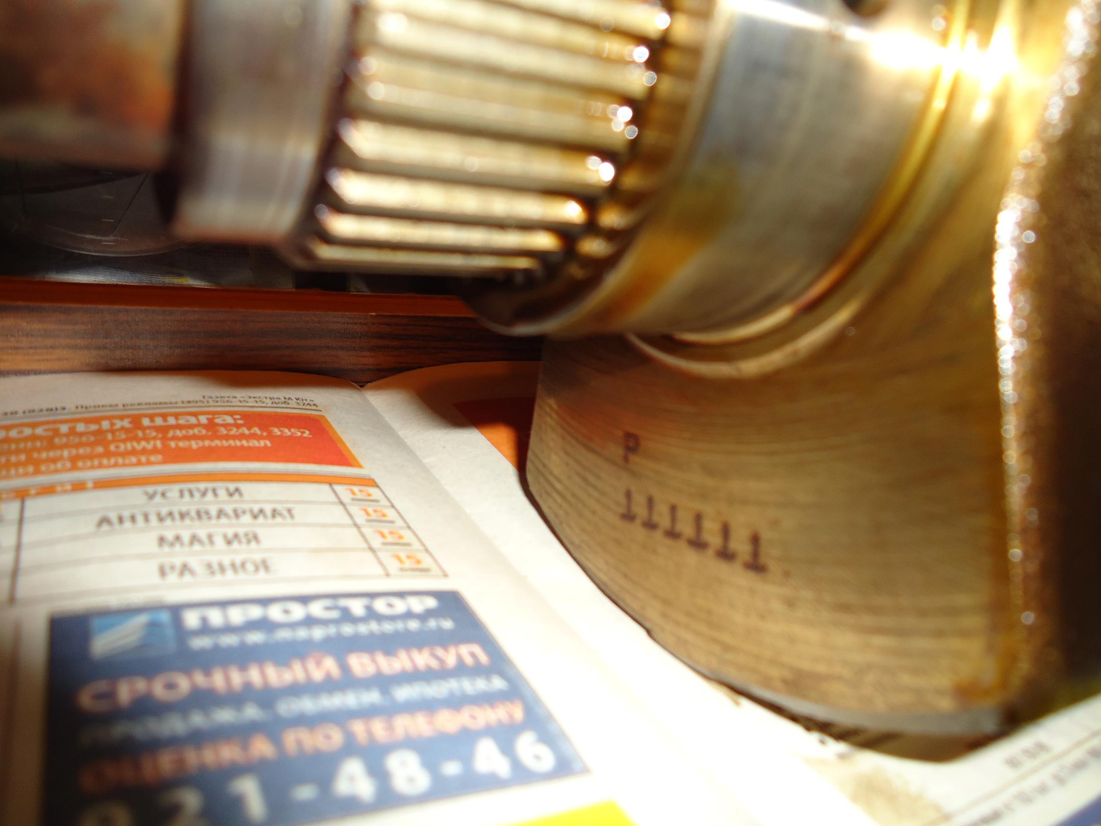

Колено так же отличное, полирнули шейки - чтоб было. Так же уже забрал, лежит в комнате ждет инсталяции.

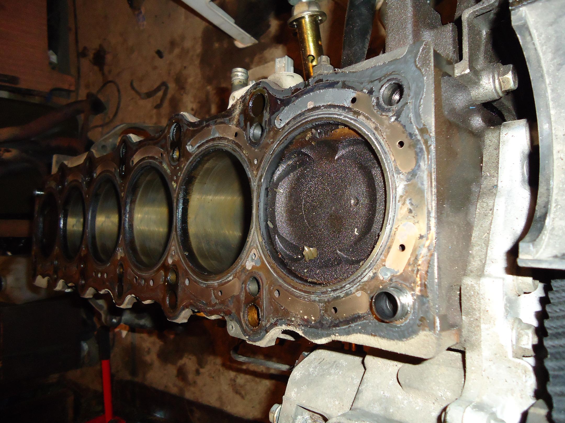

С блоком хуже - постель отличная, а вот цилиндры -0,08 в верхней мертвой точке.

Блек, блок дома ? или в конторе ? просто интересно, это почти 10-ка мм такая ступенька должна пальцем чувствоваться.. интересно, чувствуется или нет.

Блок в конторе, я хз, мож мальцы грубые, но 0,08 мм я засеч не смог biggrin.gif
Да и вообще эти 0,08 "размазаны" по цилиндру.

там должна быть ступенька, если речь идет о ВМТ ибо до конца блоки не доходят, ну не суть, просто интересно стало.
