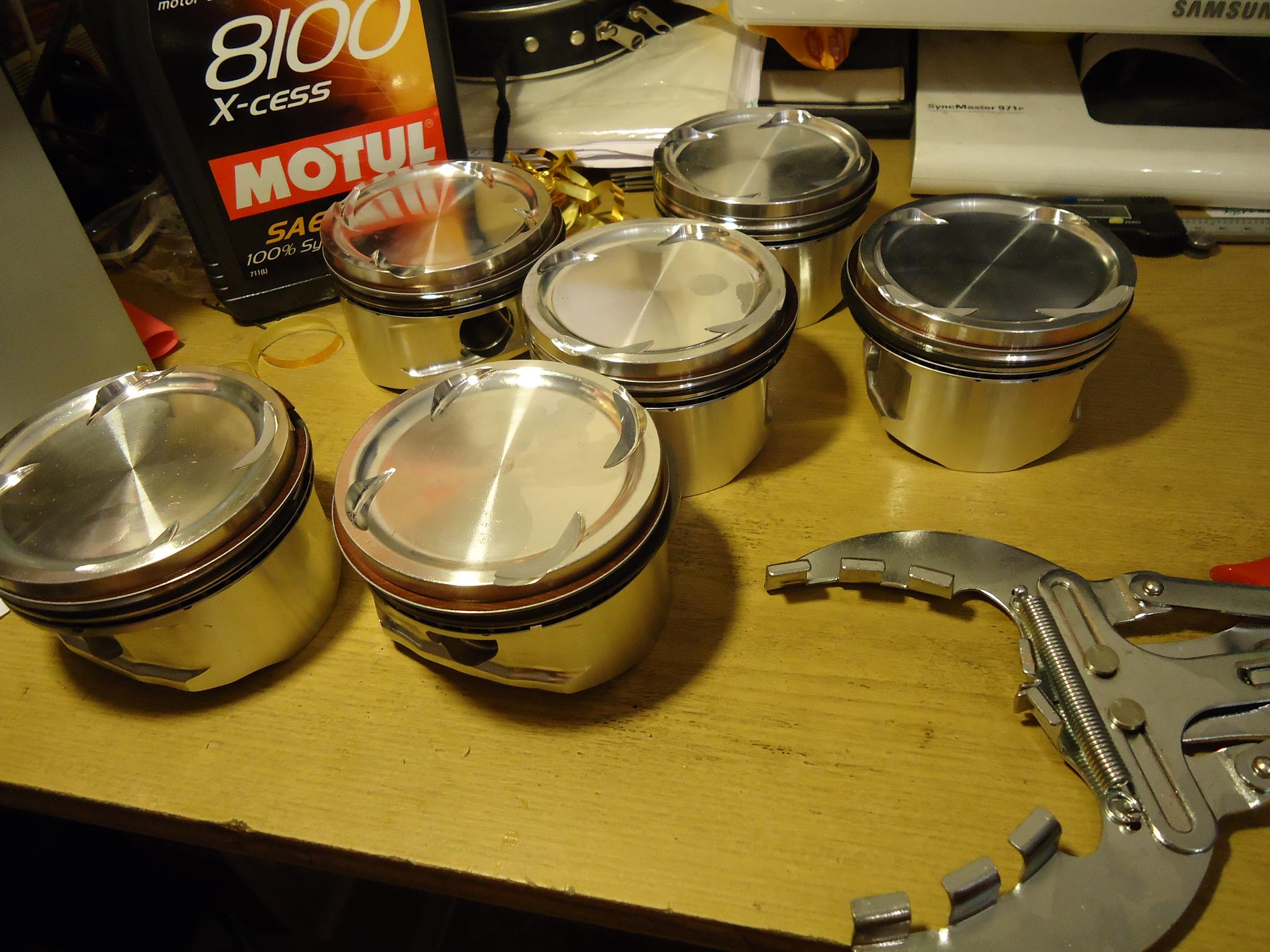

Зы, собрал свой помплект поршней, чет вошел в раж и думаю мож и второй собрать, рука уже наметана biggrin.gif

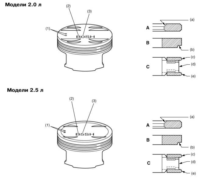

Народ, вопрос для успокоения души - кольцо №1 (верхнее), без маркировки (должно быть написано ТОП), на внутренней части есть фаска с одной стороны. Порывшись в инете по аналогии поял что фаска ставится вверх (а) - я прально понял?
сообщение 22.2.2012, 8:15
Сообщение #256
На кольцах всегда маркируют верх. Так что маркировкой - вверх. Развести не забудь перед установкой правильно.

drool, невнимательно прочел мой пост маркировки НЕТ на кольцах №1 !!!! только фаска на внутренней части.
beast_drc, ну ак и задуманно, помимо неразведенных колец (как по мануалу) я еще надпил с обратный стороны сделал - Хавшим сказал переть будет нереально, а он то знает толк в туненхе biggrin.gif
