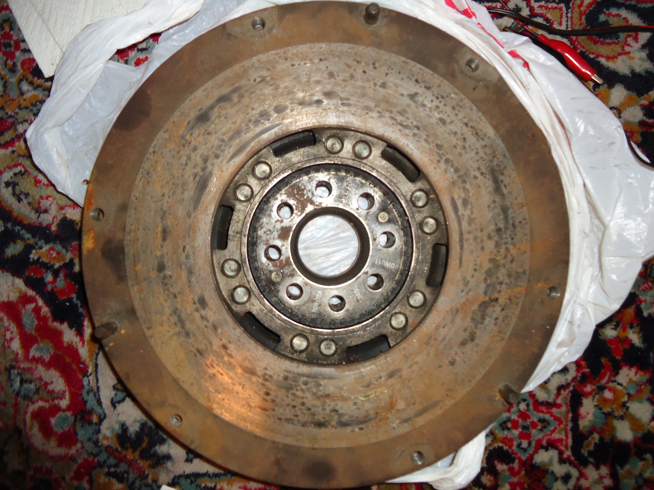

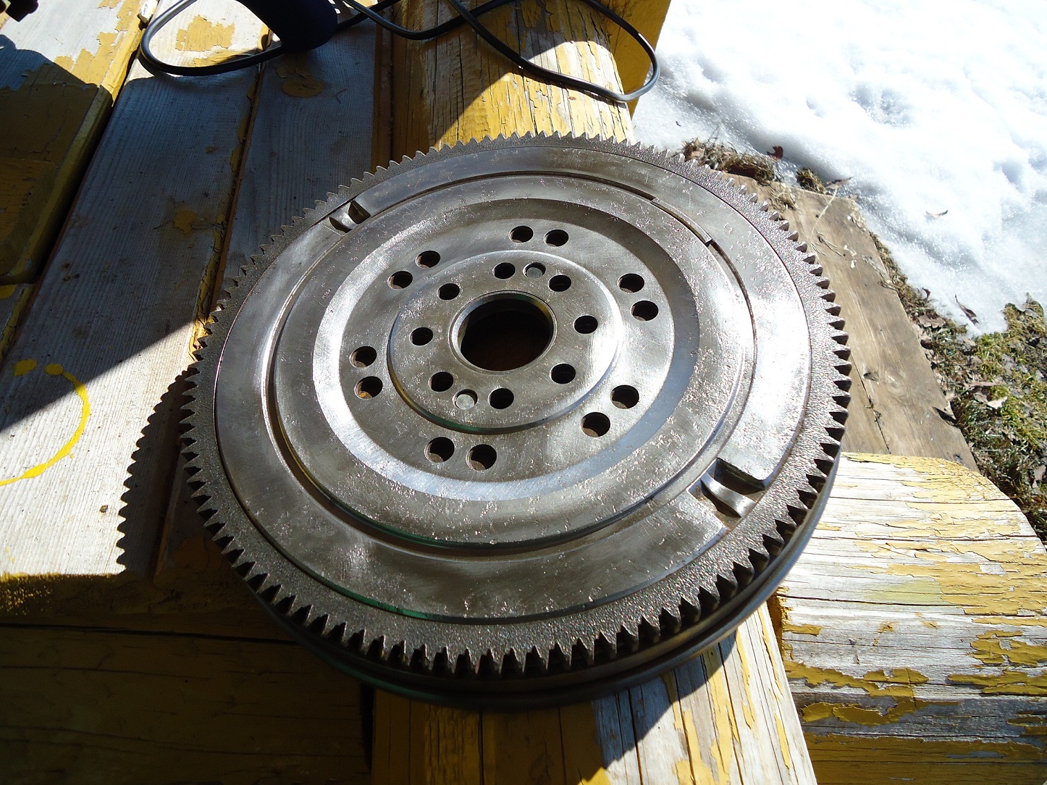

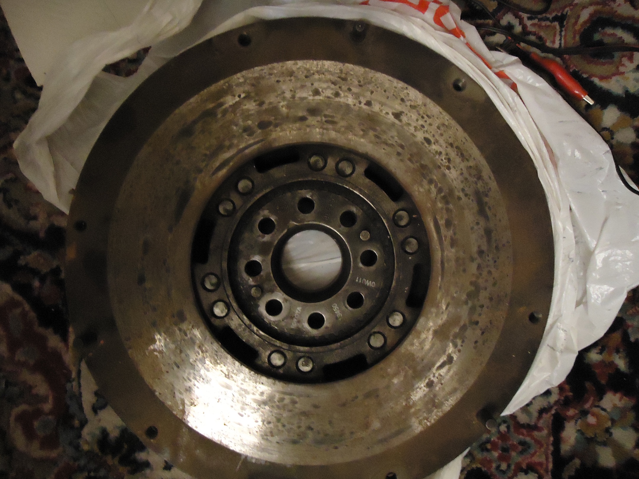

Народ, имеем маховик который достался с коробкой, состояние не айс.
Знаю что обычный (не демпферный) точат, а как быть с нашем?
Вижу вариант точить, мелкой шкуркой или не трогать.

в мануале есть как его проверить на кривизну. ни чего точить не надо.

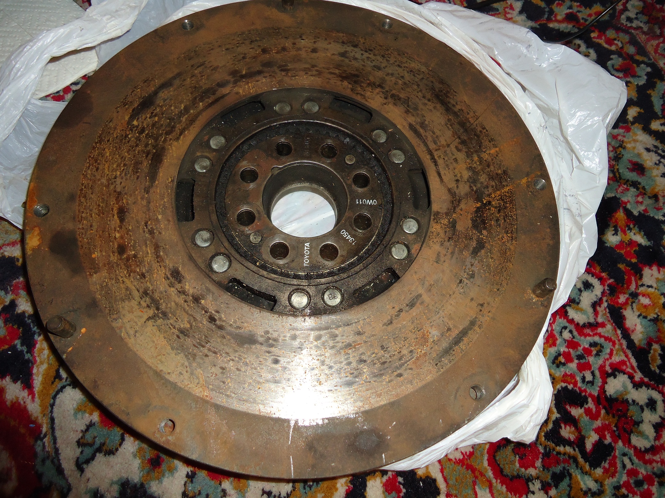

На кривизну само собой проверю, меня волнует тот факт что он паленый.

они всегда такие когда диск подбуксовывать начинает.

если он ровный то забить, ни чего страшного с этим маховиком нет.

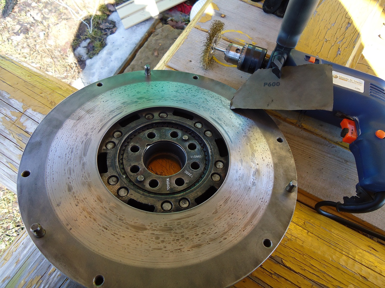

Тогда я спокоен, шкуркой мелкой сниму ржу и норм.

За*шись таскать, решил слегка почистить маховик, результат ужасно понравился.

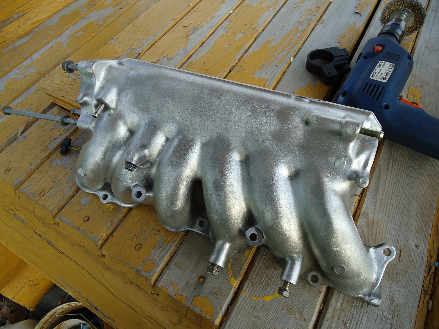

После чего я немного увлекся процессом и под дрель попало первое что было рядом.
Светило солнышко, дул теплый ветерок. Мы на пару с тряпками керосином и очистителем двигателя терли впускной коллектор, ранеры и отдраивали топливную рейку.

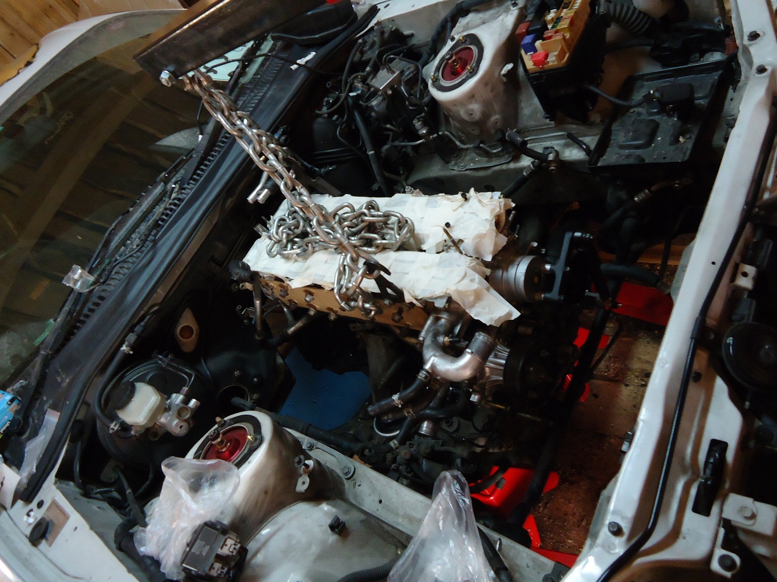

Подготовив все часикам к двум ночи, собрав турбины по книжке решил залить в них маслице, покрутив смазать вал. После недолгого перекура стал водружать "блок" турбин на и того не легкий движек, и тут батц.
Смотрю на холодную часть первой турбины - там свежее масло. По телу пробежались мурашки и страшные мысли, которые я быстро загнал куда-то поглубже. Подумал что спокойно мог просто испачкать когда заливал масло/крутил в руках.
Снял "блок", все вытер залил масло снова - чуда не совершилось. Первая турбина просто льет масло и в холодную часть и в горячую! ! !

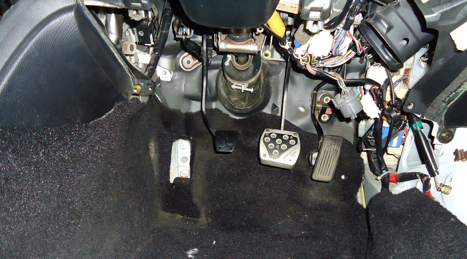

Кусок туннеля МТ стоял еще в те выходные, а вот по феншую третьей педальки оч не хватало.
Поипавшись пару часиков, поставили выжимной цилиндр, его магистраль, заменили педаль тормоза на МТ'шную.
Сев в машине на ковер ощутил результат непосредственно теми конечностями для которых и делалось все это.
