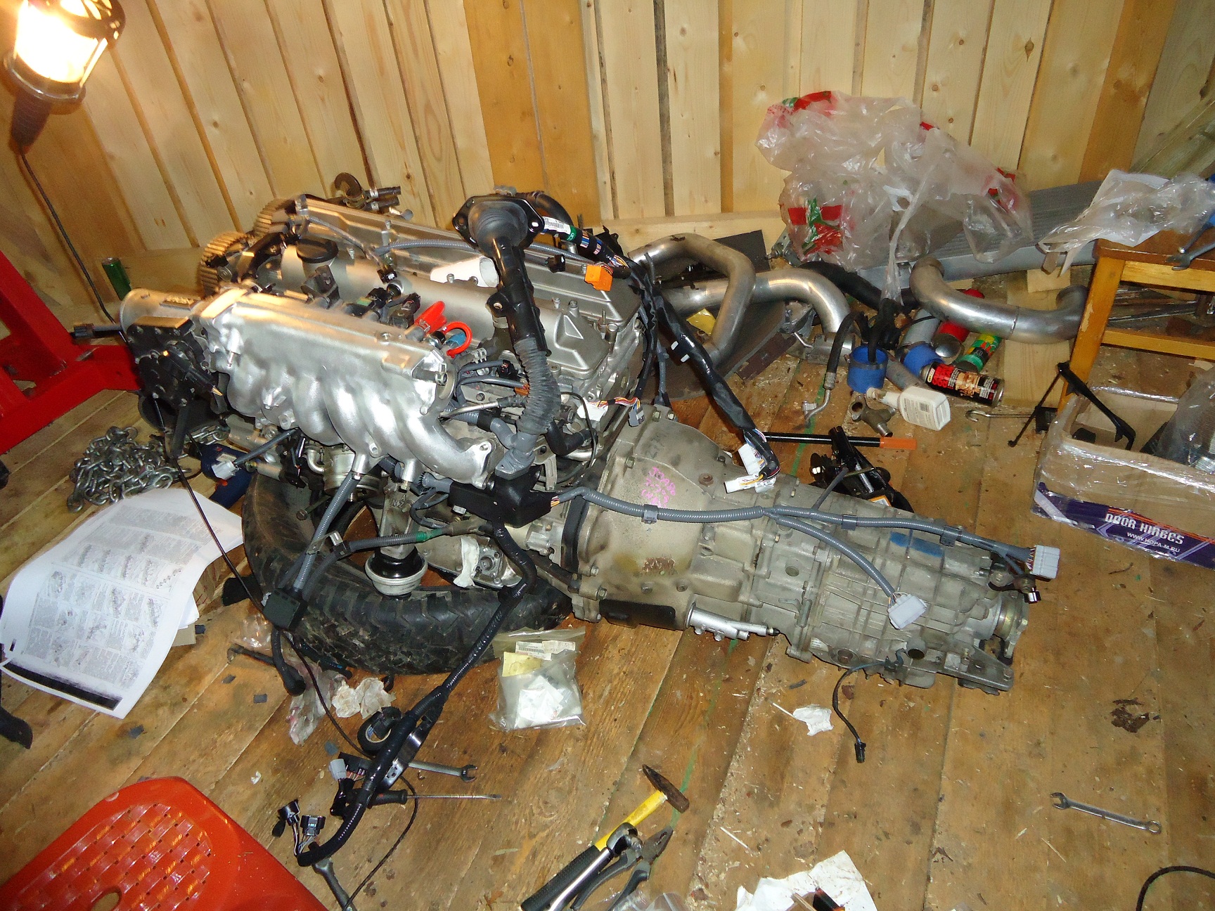

Отправив турбы на ремонт, собрал всю волю в кулак и снова "грудью на амбразуру" поехал в пятницу к своей малышке.
Проснувшись субботу в 12 дня (приехали и легли в 5 утра) пошел в гараж. Что то за 3 последних месяца я там конкретный срачь "навел" biggrin.gif
Понеслась...
Начал с коробки, отмыл вилку сцепы надел "гетруню", снял треногу перепресовал резиновые подшипники. Старый ее хозяин (гетрага) говорил что не смог их перепресовать и поэтому центральная часть просто выпала когда я открутил болт. Взяв головку на 14 и какую то втулку из рядом лежащего металлолома элементарно выбил подшипник. Хрен знает откуда руки у товарища росли если это он не смог сделать в сервисе!!! Запрессовал новенькие из пакетика в обратной последовательности с использованием ВД40.
Не чуя приближающегося "пи#@$%*@#" светило солнышко и +20 давали о себе знать.
Померил тепловые зазоры, подогнал выпускной вал, с впускным гемор еще продолжается.
Почитав мануал поставил впускные ранеры и потянулся за проводкой. Скажу честно - за пол года уже забыл что где стояло, но меня оч спасли распечатанные фотки. Забывалась всякая мелочь - проводок массы, перемычка (крепеж) ГЦБ впуск коллектор. Достал НОВУЮ косу начал ее примерять. По ДВС легла со второго раза и то из-за того что я банально опять же забыл что после чего ставилось. Разницы особой не было между Аристовской и супровской, НО я говорю только про ее крепеж. Вот тут и началась вся заварушка.
Поставив полностью левую сторону двигателя обнаружил оч забавные проблемки - трех фишек не хватает +1 лишняя!!!
Едрен батон, опять уперся в косяк, а как все сначало планировалось - чпок шлеп и готово biggrin.gif

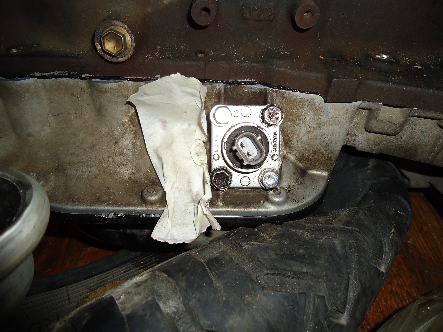

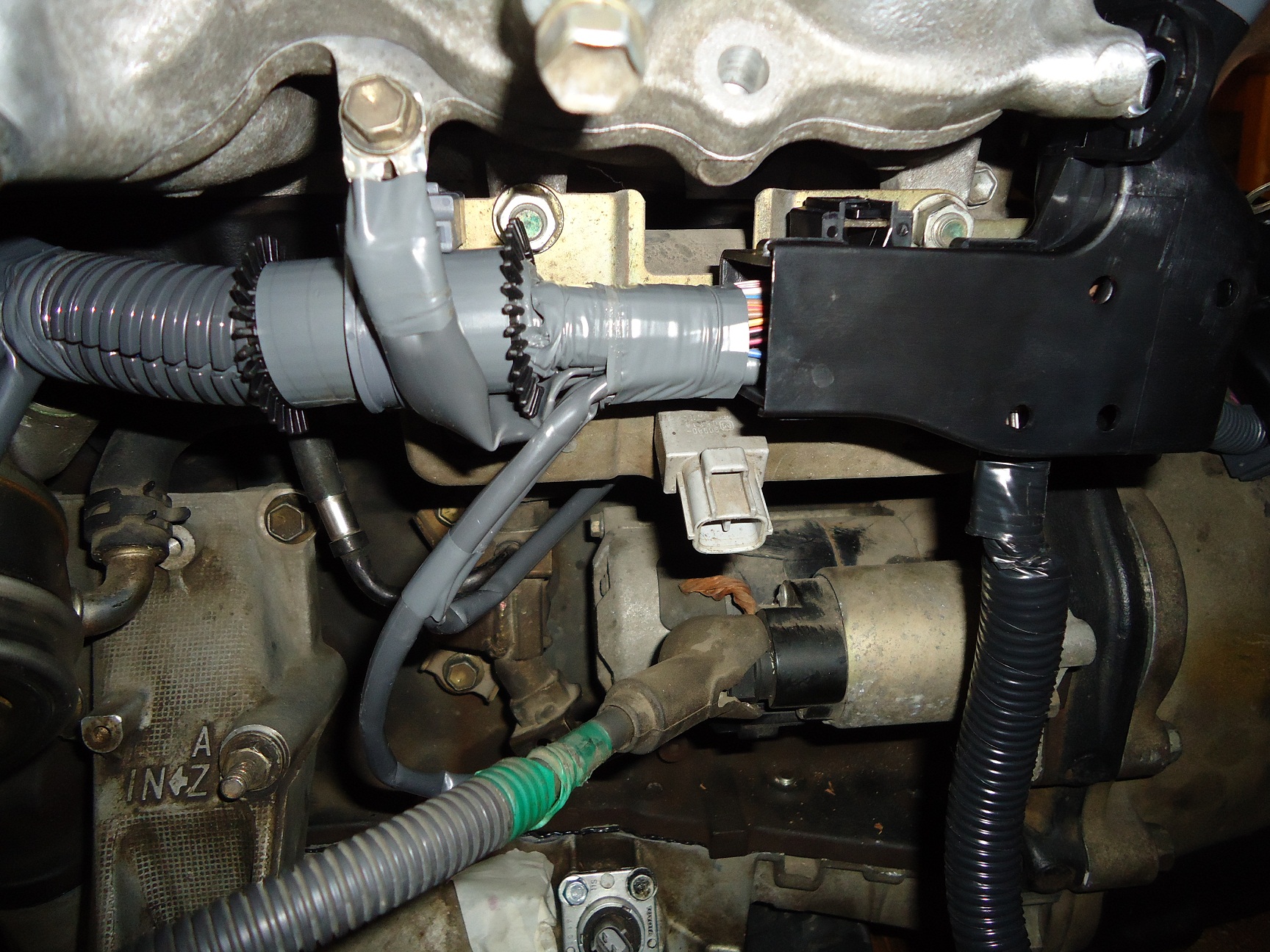

Мое предположение что лишняя фишка идет на датчик ур масла- она оч похожа на него. Где остальные две фишки не имею ни малейшего понятия! Еще обнаружил что на атме в косе был вплетен минусовой провод с генератора, тут его не обнаружил. Все это снова меня притормозило.
Невылазия из гаража шел уже 30ый час. Повесил силикон на впускной коллектор, перебрал систему секвентала поменяв все резиночки (ждем не хватающего силикона), все промыли и от скипидарили, поставил тросик гала - теперь с педалями все закончено (не считая регулировок).

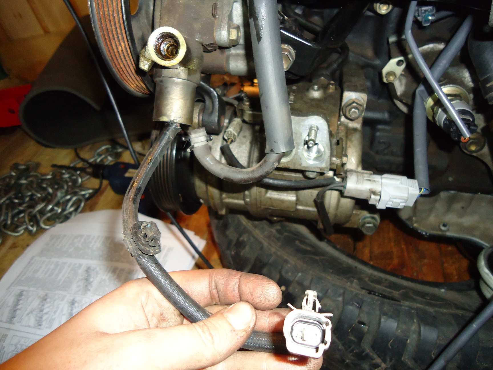

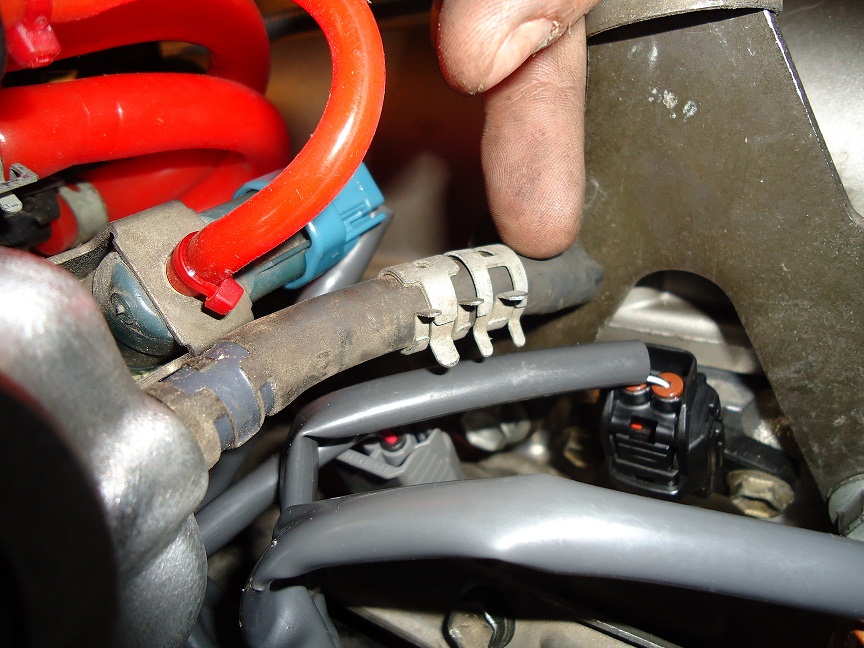

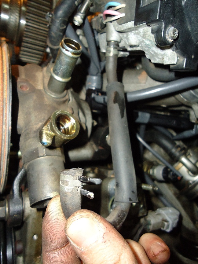

Еще обнаружились лишние/отрезаные соски:

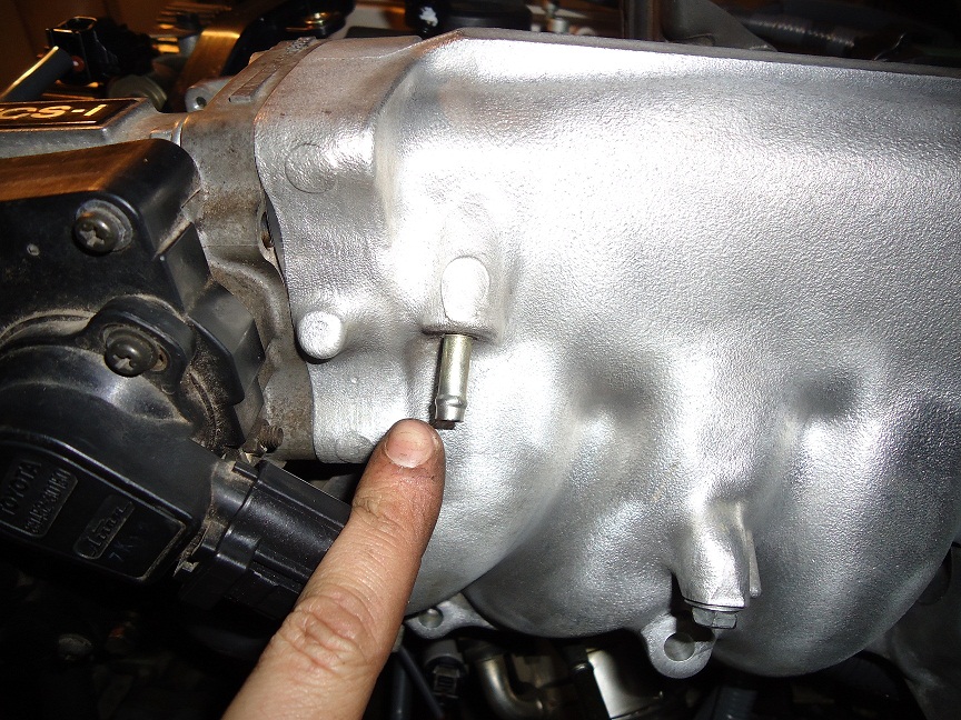

Это как я понимаю на абсорбер
Куда этот уходит? К нему планирую подключить датч буста.

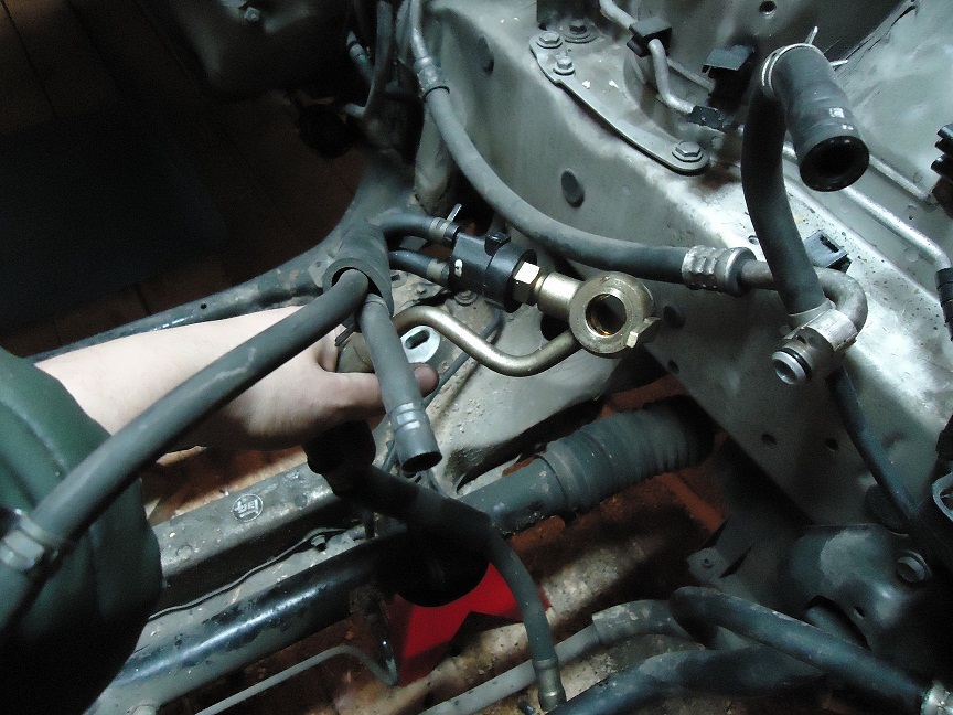

Что это за чудо на дросселе?
И еще вопрос кто что делал с насосом гура, на атме там 2 шланга на бачок.
Эти шланги глушу, к гуру подключаю напрямую из бочка, а второй вывод (из бочка) сажаю на рейку?
На этой ноте выхи закончились. Впервые мне понравилось объем работ проделанных зав выходные.
Теперь главное до майских успеть разобраться по проводке, что б в след три дня все закрутить и начать готовить подкапотное.
сообщение 23.4.2012, 9:53
Сообщение #344
1. Это кондер, на Супровском моторе у меня такого не было. Такая хрень стоит возле игнитера. На косе от Супры должна быть на левом стакане (рядом с игнитером)
http://www.supra-club.ru/board/index.php?a...st&id=31137
2. Не уверен, но 98% что это на уровень масла в поддон
http://www.supra-club.ru/board/index.php?a...st&id=31139
3. Отправляешь в ведро болтов - это клапан ГУРа на Аристе, на Супре такого нет.
http://www.supra-club.ru/board/index.php?a...st&id=31141
По шлангам:
1. Да, адсорбер.
http://www.supra-club.ru/board/index.php?a...st&id=31142
2. Хз, так не понятно. По-моему идет за ГБЦ - там на трубку для управления турбами
3. Чудо на дросселье - скорее всего шланг на клапан ГУРа. Чтобы при повороте руля, поднимались обороты. Один шланг идет к пространству перед дросселем, второй наоборот - за дроссель.
У тебя просто не хватает клапан на ГУР (черная хрень с двумя сосками)

1) хм, у тебя вообще там ничего не стоит?
2) да оч похож, но не встает (по длине проводки как раз туда должен идти), можешь сфотать у себя разьем с цветом проводов на косе и сам датчик?
3) банально вырезать?

А вот чего у меня не хватает можно поподробнее?
сообщение 23.4.2012, 10:05
Сообщение #346
Вроде датчики уровня масла разные
Аристо - 89491-30010
Супра - 89491-14070
Я забыл и запутался, у тебя мотор и коса какие?
У меня уровень вообще не подключен.
Датчиком случу я и салфетка.

Мотор 161 Ариста, коса 80 супра АТ рестайл
Я думаю датч одни, фишки на них разные.
Переделаю датч значит, благо там просто.

всего у тебя хватает )
Андрюх, ты чо, вон он на картинке :
moviegear, датчики разные из-за разной геометрии поддона. подключение у них одинаковое. унификация деталей, все дела
сообщение 23.4.2012, 10:20
Сообщение #349
Блек
сообщение 23.4.2012, 10:21
Сообщение #350
Сообщений: 2 492
Регистрация: 4.1.2007
Пользователь №: 1 208
beast_drc, не прав, аодключение как раз разное, а вот с геометрией поддона вопрос. У меня встал без вопросов, правда на сколько он глубоко я не видел (единственное что и волнует)
сообщение 23.4.2012, 10:25
Сообщение #351
1. Нет там ничего. Точно не вспмоню, но вот фото:
http://www.supra-club.ru/board/index.php?a...st&id=25877
3. Открути его просто, а туда прикрути банжо
З.ы. Про поддон - просто прозвони провода, посмотри куда идут. разпиновка на VVT-i мотор на форуме есть

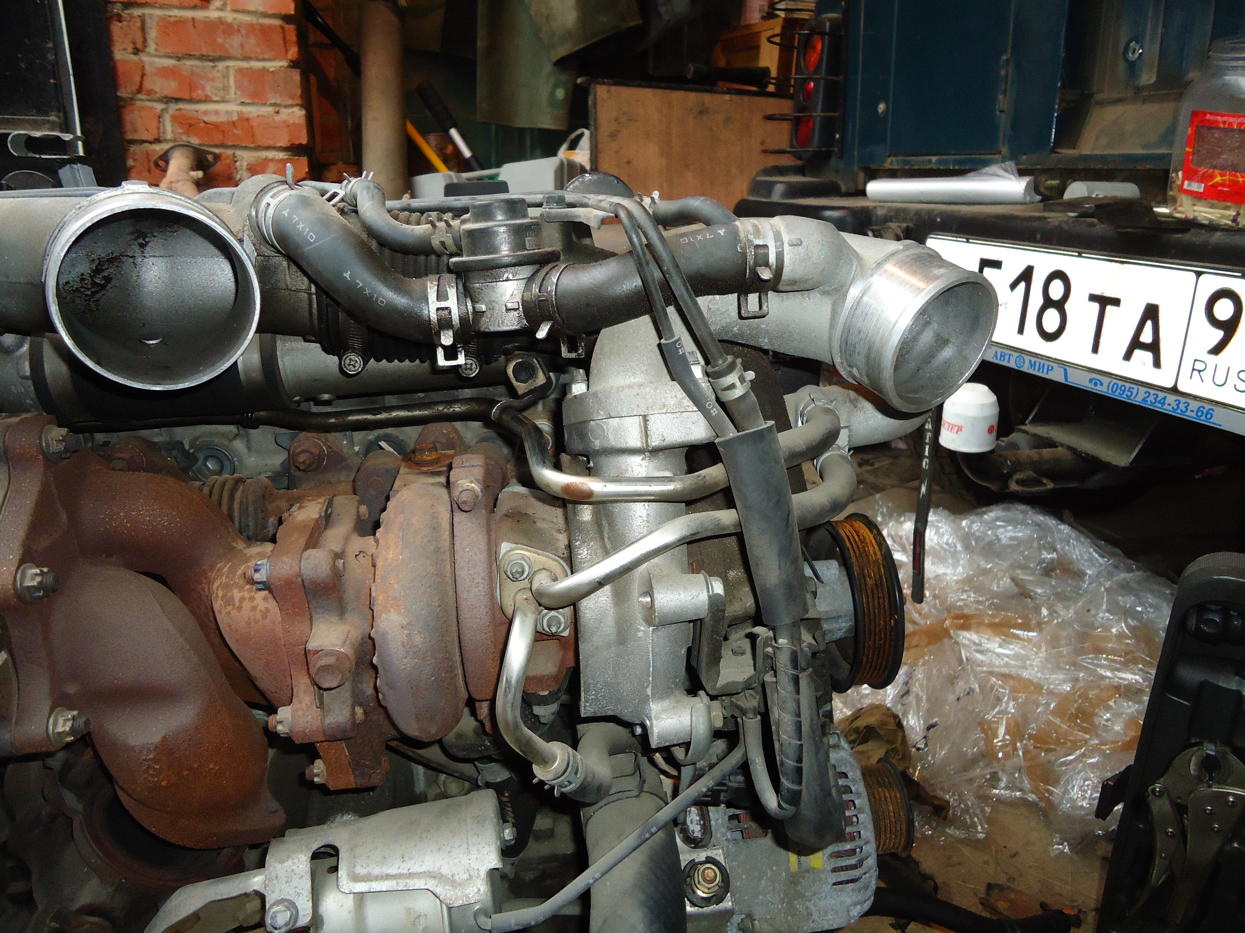

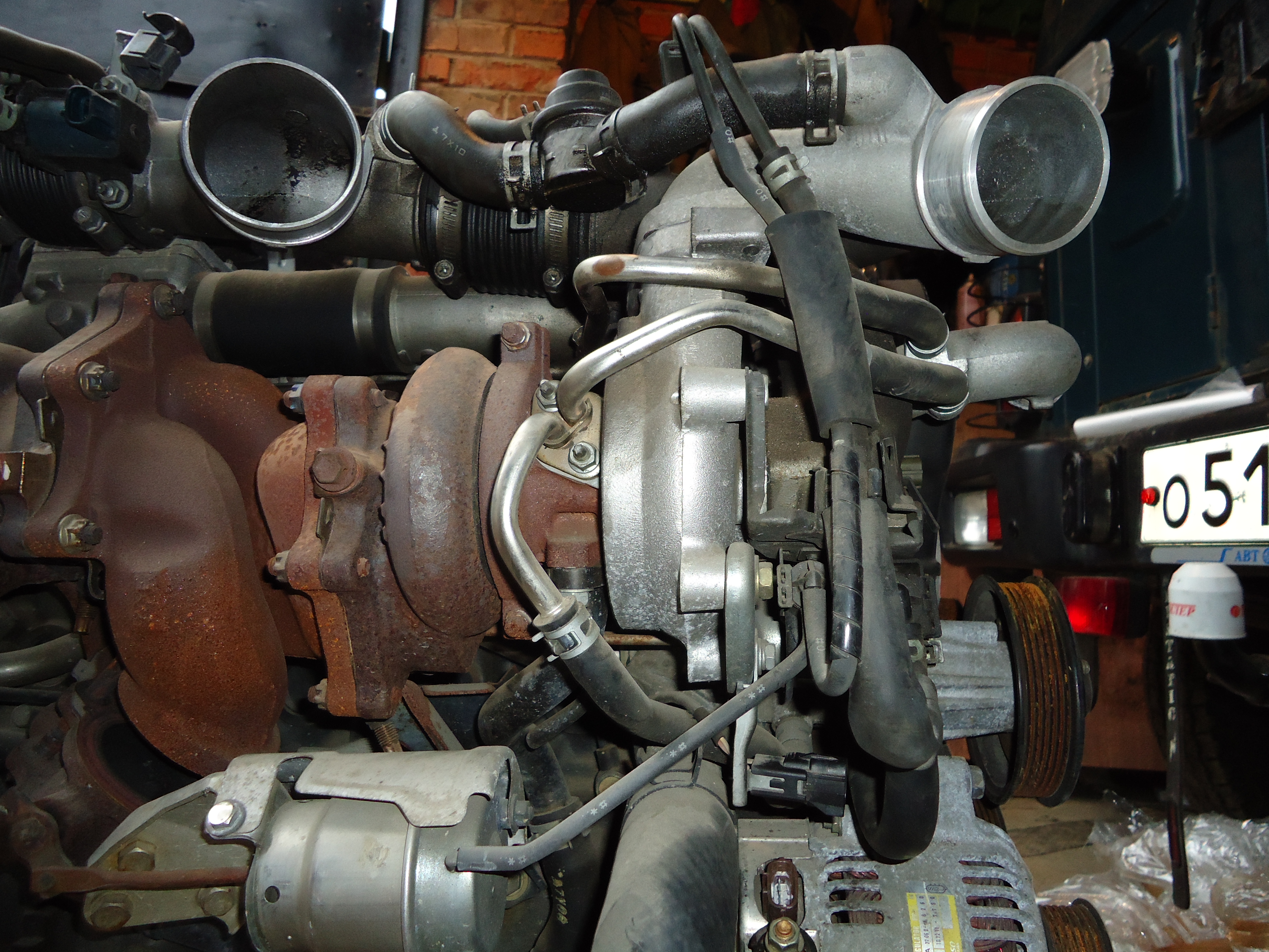

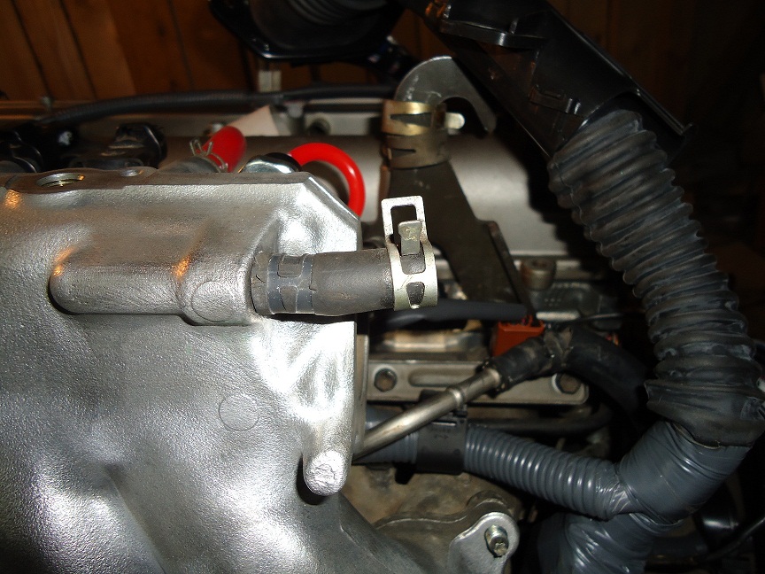

к тому что на конце коллектора
вот этот куда? (подозреваю что абсорбер но как то странно)
сообщение 23.4.2012, 10:39
Сообщение #353
Это как раз на клапан ГУР, что beast_drc показал тебе.

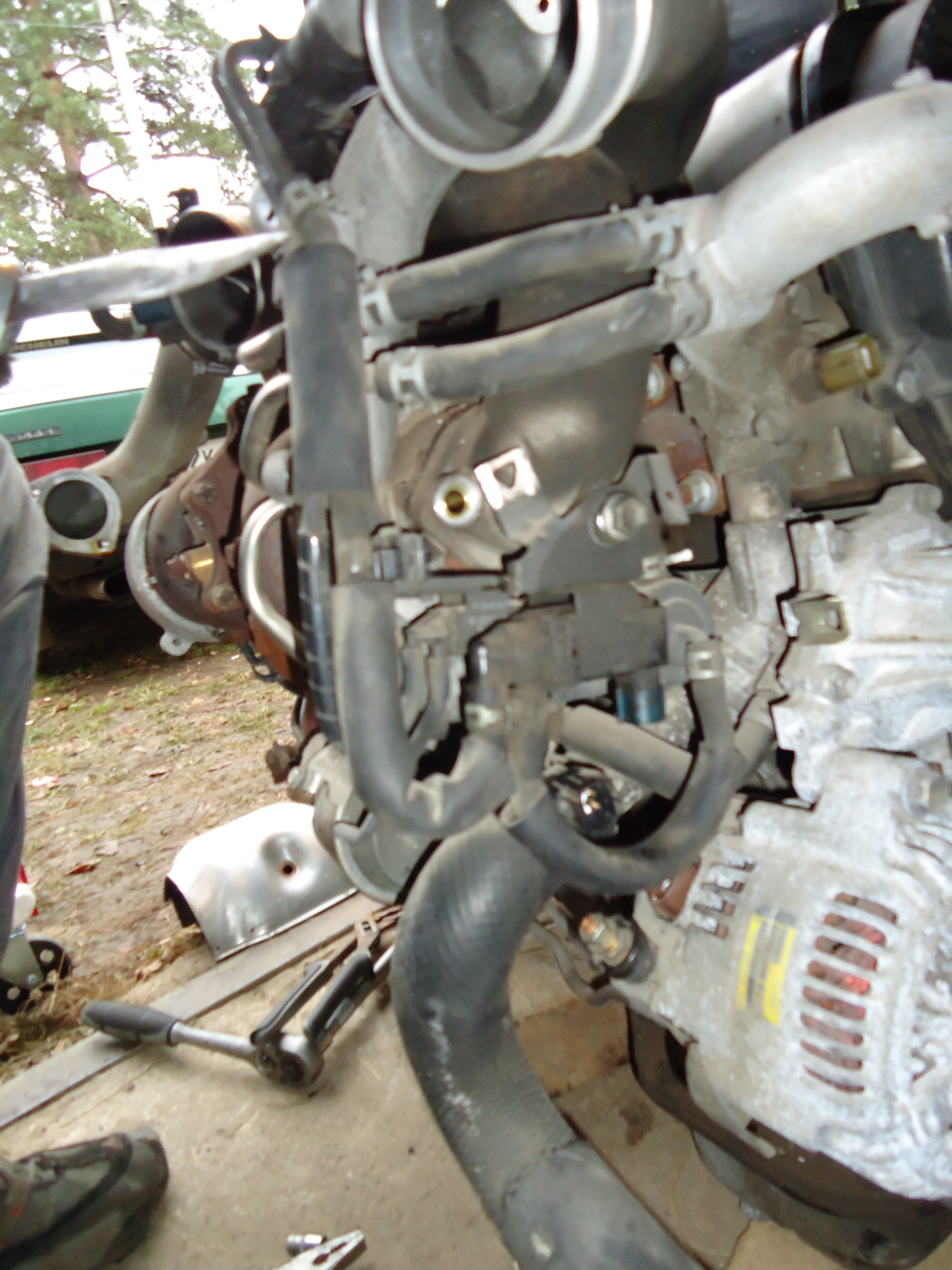

По трубке на впускном коллекторе (в конце) - она идет к черномы трубкам вакуумной системы турбин. Ты её просто не поставил еще. Вот тут видно:

drool, фото не видно

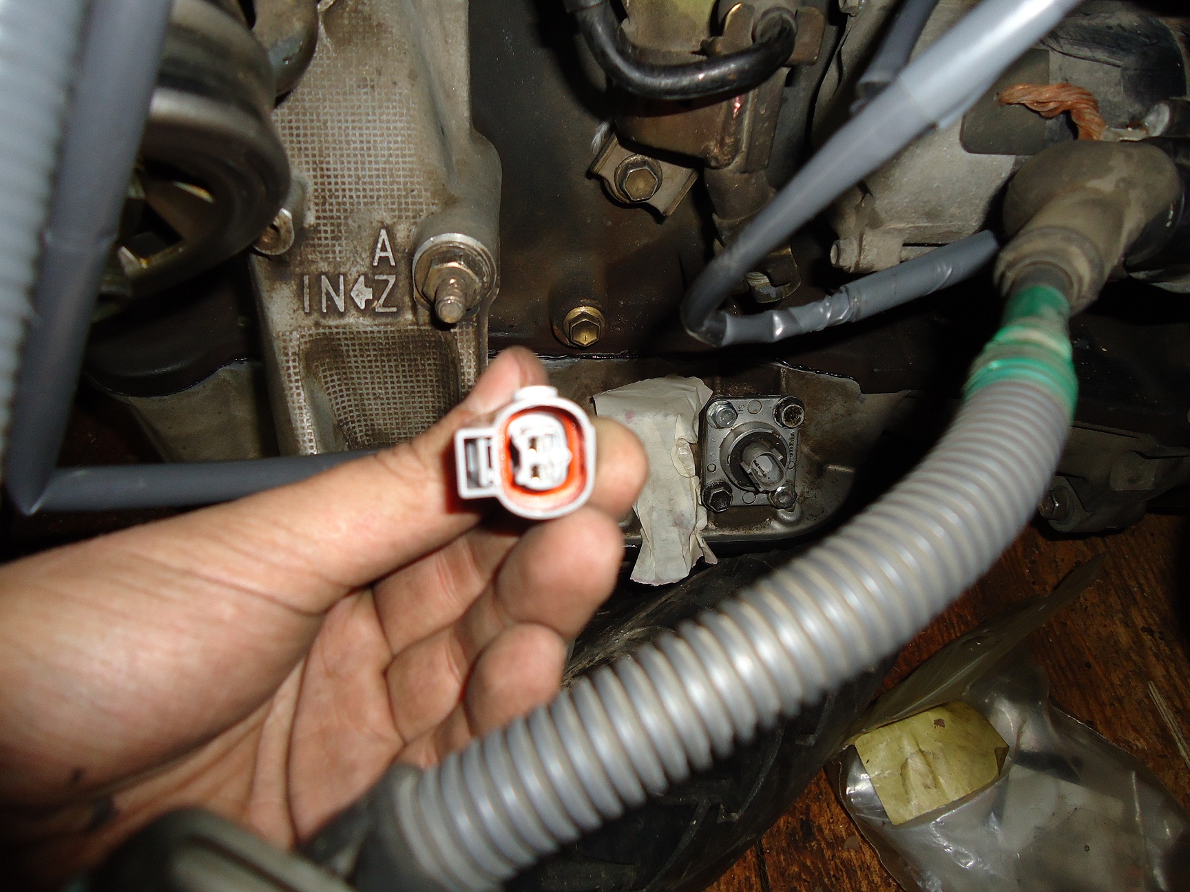

По просьбам трудящихся:
1
2
3
