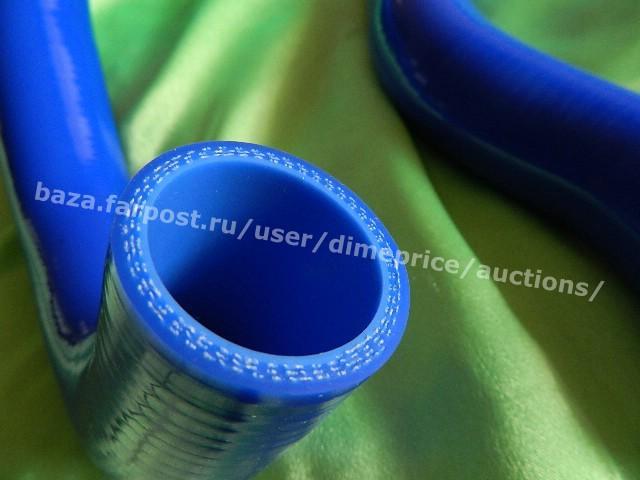

Блек, почему не рмированный?
Понятно что это дешёвый силикон, но ведь можно и поприличнее притащить.

У меня все шланги заменены на силикон и на армированные. Масло - армированные.
Хз на чём ездить.

Притащить то можно, но у меня есть обычные, да и поменять надо пару трубок.
сообщение 27.4.2012, 12:25
Сообщение #384

На воде стоит обычный не армированный силикон, год откатал все нормально. Кстати я у нас не видел армированного силикона маленького диаметра от 2 до 10 мм, да и армированный хуже гнется, на нем образуются сужения при крутом перегибе, и давление в системе охлаждения не такое уж и большое, так что ставь обычный силикон.
На масло я бы не рискнул поставить, там давка в разы больше. Я эксперимент проводил, кинул маленький кусок силикона в банку с масло MOTUL 300V 5/40 так за ночь он подразбух, а если учесть что рабочая температура масла не 20 градусов то дальше думаю будет хуже.

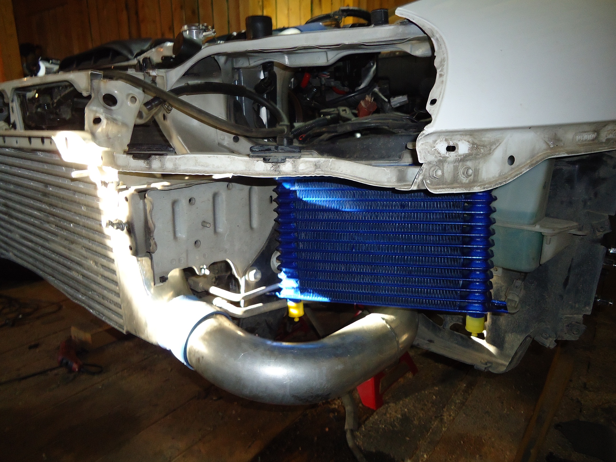

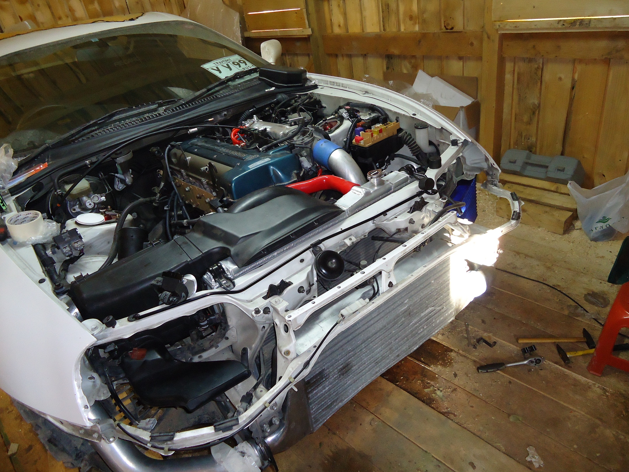

Решил маленько прикинуть как что встает...
Вот теперь думаю нормальный ли обдув будет радиатору?
Ну и как же без косяков....

Вижу 2 проблемы
1) как ты воздух собираешься выгонять из маслокулера ? его так ставить нельзя
2) как ты собираешься ставить трубины на машине ? ))

3) И где будет охлаждение жидкости с гидрача?)

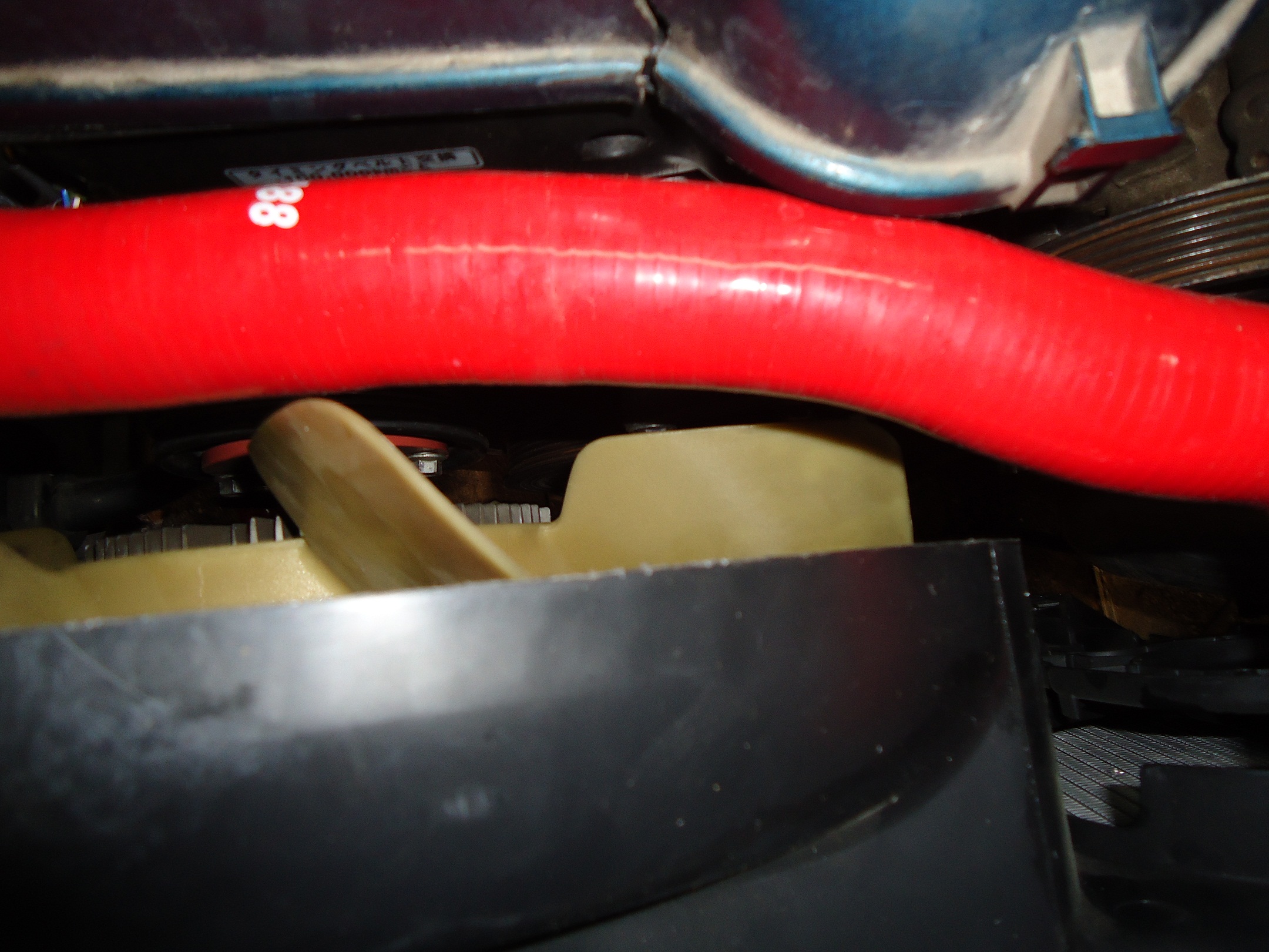

4) у тебя крыльчатка от атмо ?

1) Вот и я думаю как его ставить, когда нормально встанет кулек, можно будет попробовать радиатор масла выдвинуть вперед насколько бампер даст. А так жду предложений.
2) Написал же, что я поставил все чтоб прикинуть - к движку и коробке это тоже относится
3) Охлаждение гидрача будет либо сток, если трубки смогу подогнуть или 7ми рядный кулер как на масло (там 14 рядов)
4) Да крыльчатка и муфта атмо(муфты вроде одинаковые, но почему то атмо муфту когда прикручиваю к помпе, шкиф помпы гуляет). Бабла на новую крыльчатку нет, поэтому думаю как поставить то что есть.

Блек, резать, только потом не удивляйся перегреву мотора.
