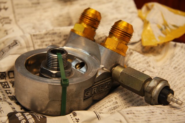

У меня тоже термостат GREX - не спасает)) все-равно медленно греется...я хз, может это особенность Motul'a.

Unnamed, я хз как в мазде, но в стоке датчик темп воды стоит в самом горячем месте, перед радиатором, а вот как раз самою холодную ОЖ помпа гонит на теплообменник масла.
Поэтому для чистоты эксперимента датчик должен стоять перед теплообменником у ОЖ и после него у масла
DyxLess, мой грекс регулирует термостат в зависимости от темп, так что я думаю на 80 он как минимум будет открыт на половину.
У тебя он выносной или в проставке маслофильтра стоит?

Блек у меня в проставке. Стоковый теплообменник убран. Я не знаю принципов работы точных, но греется медленно, хотя термостат рабочий - проверяли.

Хм у меня такой же, в общем увидим как оно будет.
Стоковый теплообменик специально оставил.
