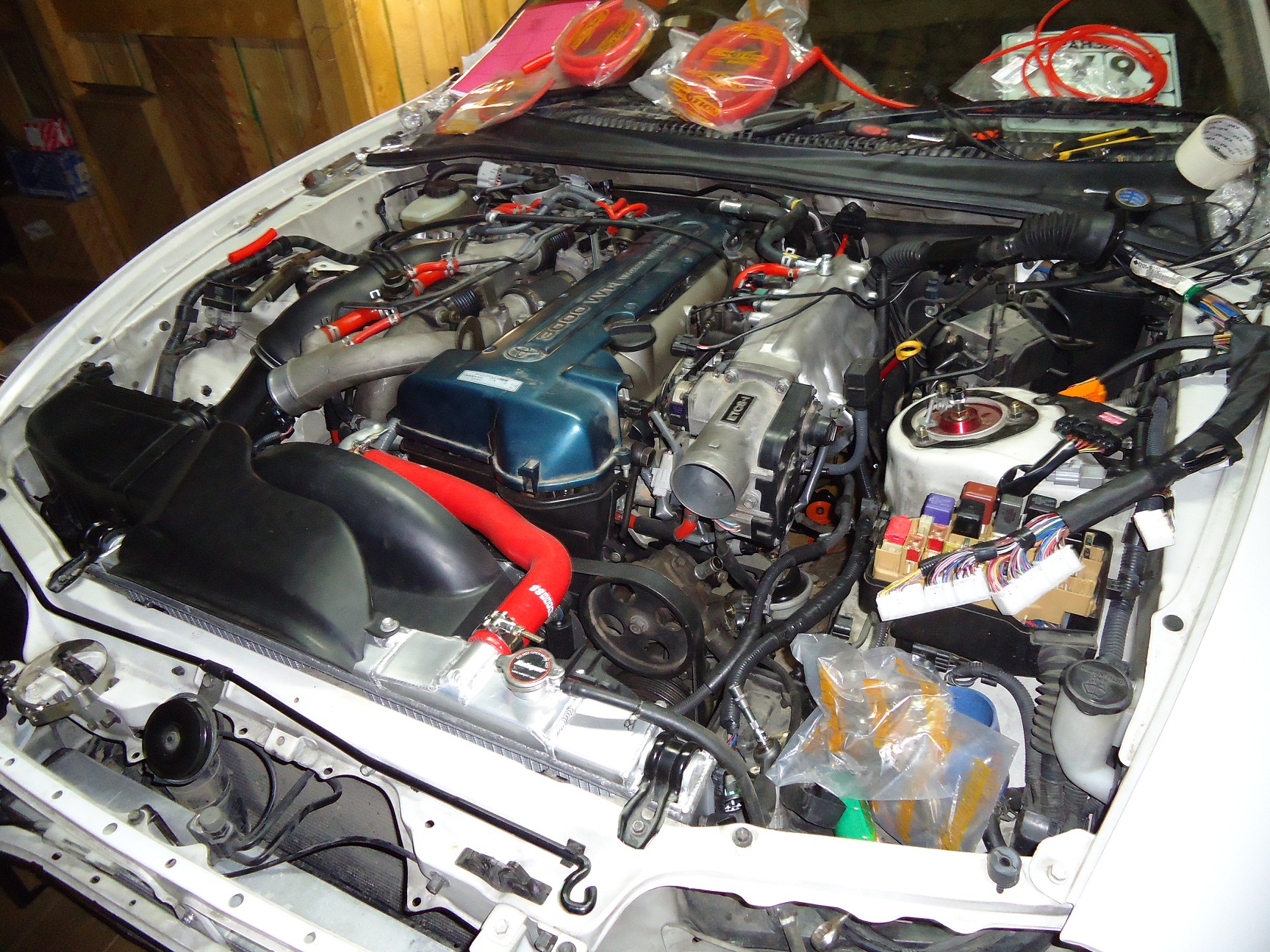

Наконец то мой GTE встал на свое законное место!
Турбины встали со всеми потрохами.
Из косячков обнаружился короткий провод лямды (еще вопрос в фишке, но надеюсь подойдет).
В общем одним жалким выходным я доволен.
Осталось совсем ничего - собрать редуктор, собрать систему ГУРа, навесить радиаторы и интеркуллер и самое гиморное разобраться с проводкой!
Надежда теплится при наличии всех З/П завестись в эти или следующие выхи.
А вот когда я ее действительно соберу полностью, со всеми работающими системами - вопрос.
Веселуха продолжается, но конец уже не за горами....

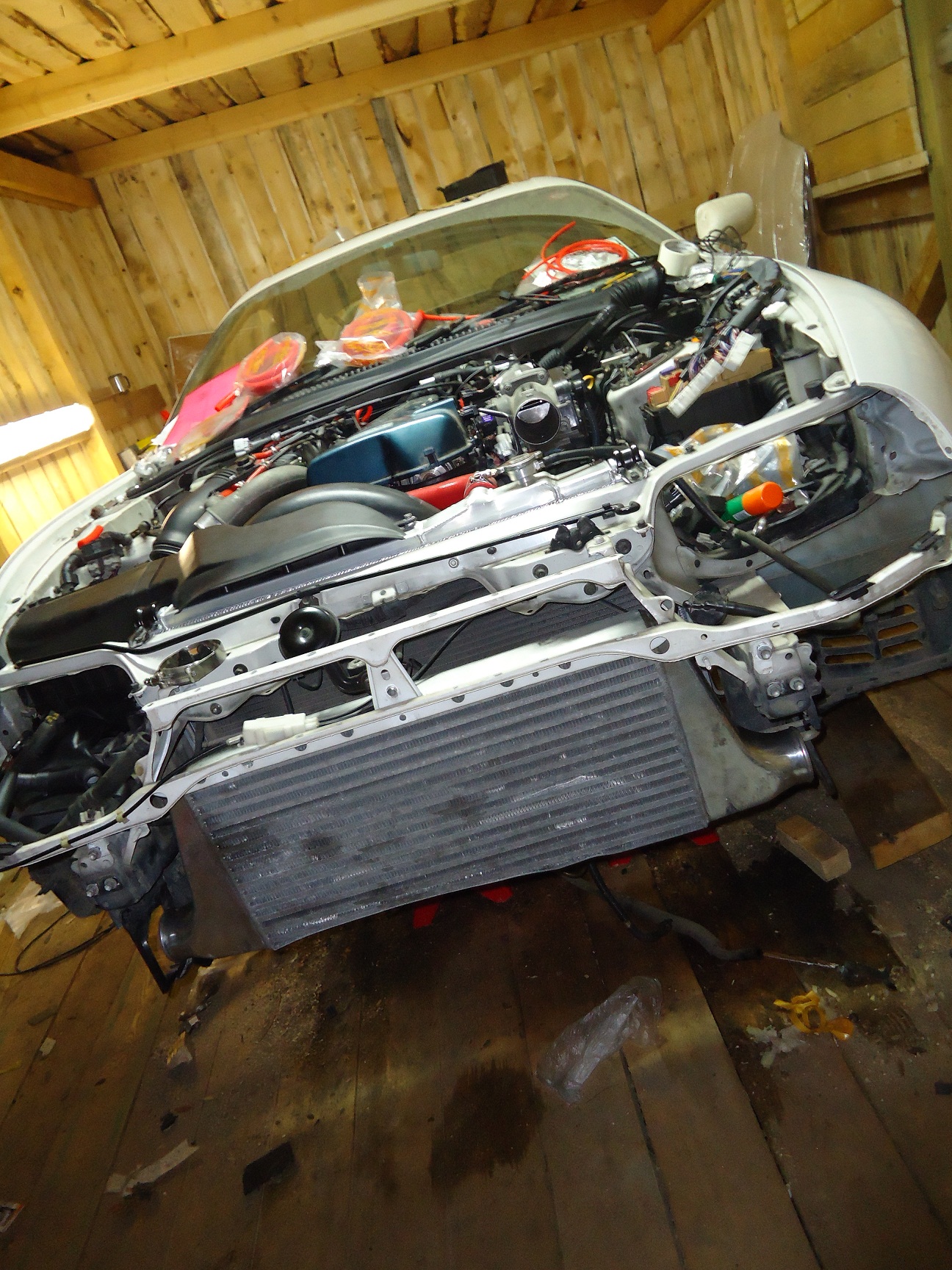

Придя вечером домой часиков так в 9-10 после работы решил отдохнуть. Выезжать с отцом решили в 12 ночи. ну к 11 меня чет потянуло в сон, с мыслью если вдруг вырублюсь - отец поднимет. Как выяснилось я был не одинок с оной. Проснувшись (причем хрен знает зачем), поглядев на будильник и увидев 2.30 стал ругаться как сапожник. Какого фига меня не тряхнули. Какого именно я увидел через пару минут в счастливом и посапывающем выражении лица спящего бати. Быстренько собравшись поехали.
Как повелось поспав часок-полтора в машине, на подъезде к деревне мои мозги потихоньку просыпались и строили схему действий. В итоге приехав где то к 6 утра папанькин после тяжелой дороги пошел добирать "недоспанные" часы и быстро вырубился. Я же перекусив и с полными силами и главное энтузиазмом, так и со словами "а кули там осталось делать" ринулся в гараж.
Светало.
Что то очередность действий моя была слегка хаотична. Устанавливая шланг искал хомут - найдя болт и идя его прикрутить - снимал лишние запчасти - увидя хомут одевал шланг......
Самое поразительное что в итоге ничего не забывал. Поставил полностью впуск, до установил и отмыл все клапана и шланги. Поставил масло помойку. В общем правую сторону на 99% закончил, осталось где то что то подтянуть. Особо наипался с лямдой. Т.к. провода лямды на Аристе короче пришлось резать и наращивать. Фишку припаял без проблем на коленке, а вот у самой лямды был мрак. Но вспомнив тренировки по "спруто-пролезанию" в момент установки турбин, спаял и там 4 контакта, все в термоусадки (2шт) и все обмотал "липкой лентой".
Все же последствия недосыпа сказались - как факт у лямды 4 провода, НО два из них черные. Будем наедятся что пох какой куда. Кстати фишки лямд у Супры и Аристы разные.
Поставил радиатор, кожух, пропеллер от ГТЕ. По мордашки тоже одел шланги. СОВЕТ нижний шланг на радиатор одевайте сразу до установки мотора (если ставите в сборе).
Приварили крепеж к трубке масло щупа и покрасили (чем было все равно по хорошему потом куплю новый).

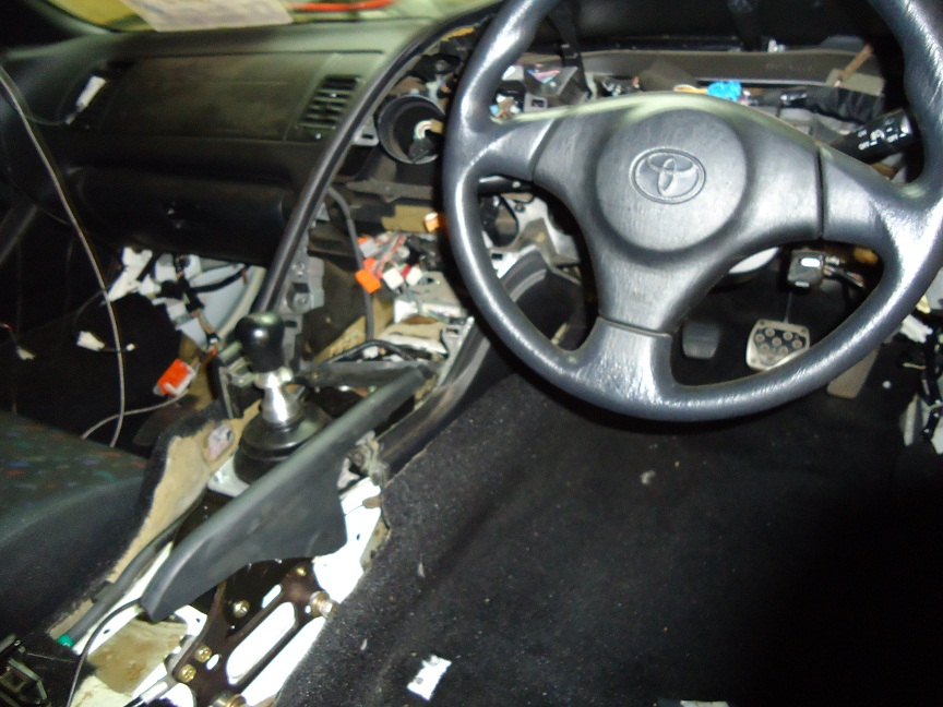

Наконец то встала ручка КПП - салон теперь выглядит на 100% МТ!!!

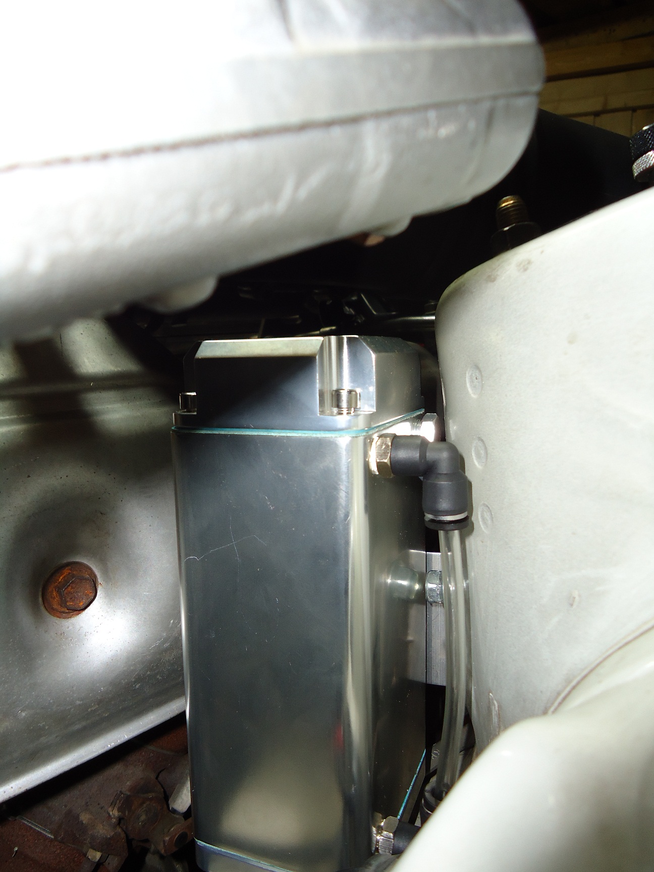

Вот маслопомойка, кто там говорил что нет места - как по мне так встала идеально.
На второй день в усмерть наипалься с редукторами. Протянул проводку датчиков в салон, поставил кулек.
В общем к вечеру был уже никакой, хотелось есть спать и главное что б меня пару дней никто не трогал.
Деревня меня провожала очаровательным небом (фотиком не передать)....
В общем мы еще вернемся.....
Косяки:
1) ГУР - не хрена не откручивается Аристовский датчик/хз что
2) Пайп турбина-пайп в крыле, как хотел не выходит, селикон не гнется так ни при каких моих мольбах
3) Фишка лямды, правильно ли я воткнул, не скажу по другому - угадал или нет?
4) Фишка датчика Дефи темп. воды, вылетели контакты (если кто то может сфоткать буду очч благодарен, где проводка входит в юнит)
5) Салонная проводка подружится ли с моторной?
6) Фишка на блок предов
7) Собрать и перекинуть редуктор
8) Замкнуть положение N или P
9) Переделать фишки лягушки
10) Сделать фишку на датчик скорости
11) Поставить датчики на масло и проставку
12) Поставить охлаждение Гура
13) Поставить охлаждение масла.
Вроде все что помню.

сообщение 21.5.2012, 13:12
Сообщение #455
ты температуру у маслопомойки представляешь ? smile.gif) у тебя оно гореть будет все время
Блек
сообщение 21.5.2012, 13:15
Сообщение #456
Сообщений: 2 492
Регистрация: 4.1.2007
Пользователь №: 1 208
не больше чем в впускных коллекторах.

сообщение 21.5.2012, 13:28
Сообщение #458
Блек, больше. коллектор продувается.
Блек
сообщение 21.5.2012, 13:56
Сообщение #459
Сообщений: 2 492
