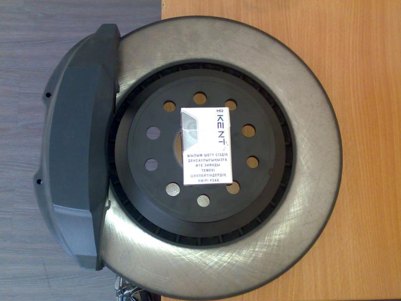

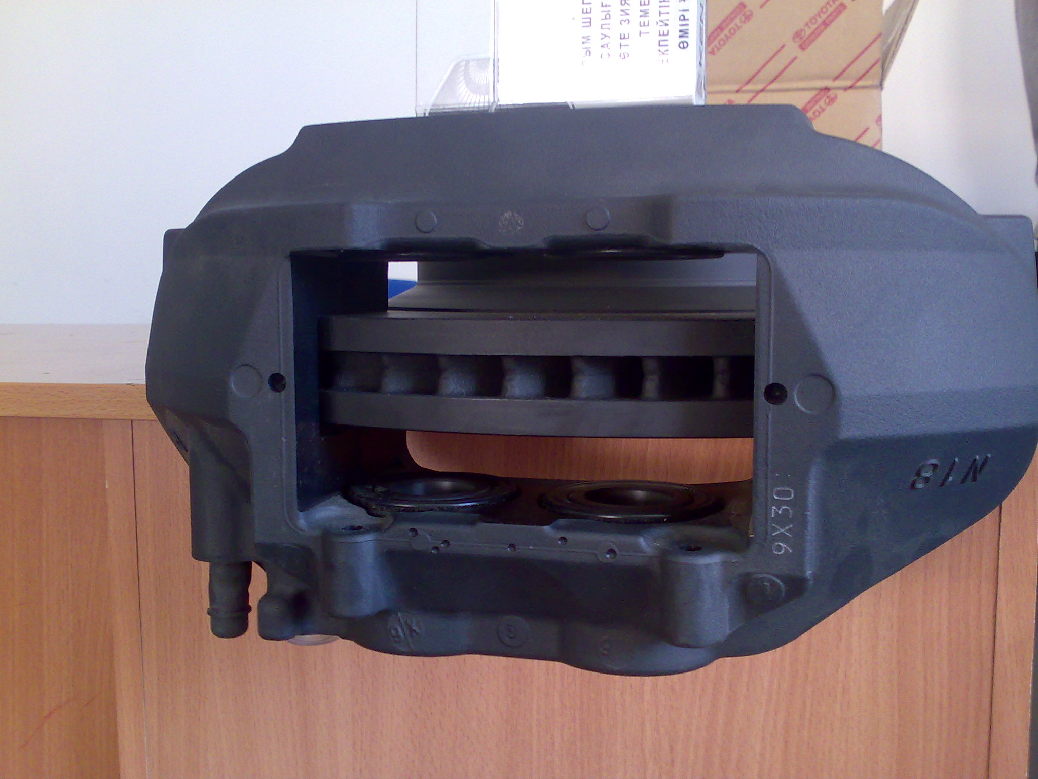

- - MOTOR   К этому же разговору... Вот фото супорта ПРОМА и т...   20.3.2011, 20:44
- - Fireblade   у промы на коробке написанно 16 дюймофф, а суппорт...   20.3.2011, 21:41
- - Блек   MOTOR, стоковый поршень 39мм   21.3.2011, 14:00
- - supra300   под 330 диски в калиперах стоят поршни 41.3 мм   21.3.2011, 19:08
- - MOTOR   Спасибо! Это вы привели цифры диаметра поршней...   21.3.2011, 20:06
- - Блек   39мм это и есть диаметр цилинра БЕЗ пыльника, с уч...   21.3.2011, 20:38
- - Doctor_EVIL   вчера померил - диаметр стокового (прижимной окруж...   29.3.2011, 11:24
- - MOTOR   Вот так вот,дорогие Товарищи Придётся всё таки и...   30.3.2011, 19:10
- - Блек   Без понятия как Doctor_EVIL насчитал 54мм (хотя ес...   30.3.2011, 22:53
- - MOTOR   Е,моё! Ну всё правильно ты измерил-привалочная...   30.3.2011, 23:08
- - EKSIN   Блин вчера держал в руках новый 17 комплект промы ...   1.4.2011, 20:04
- - MOTOR   Полюбэ минимум 39мм...   1.4.2011, 22:59
- - EKSIN   А вот и нет! Сегодня заехал и ещё раз померил....   2.4.2011, 22:01
