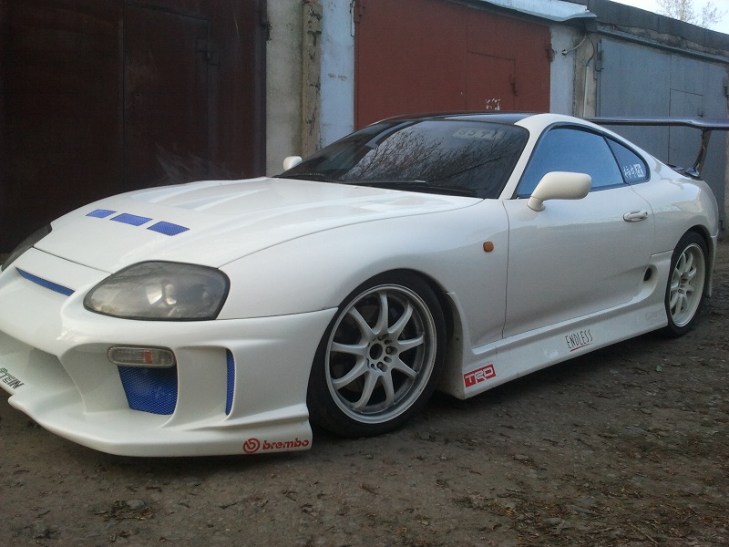

Небольшие обновки!
Диски Work s1 meister 18" перед 9 et?? зад 10 et 36
Пороги опциональные
пороги

Диски налезут на большие суппорта?

сообщение 23.4.2013, 10:24
Сообщение #325
Передние скорее всего не станут.
Диски по параметрам вроде поменьше тех, что я брал.

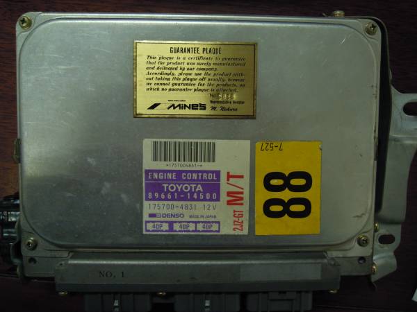

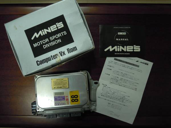

Диски решил обновить разобрал сердцевины отдал в покраску.В пятницу выезжал прокатился.Вообщем ситуация с передувом изменилась, в том году был комп от Аристы при давление 1 или чуть выше была отсечка вроде как по топливу резкий ступор мотора!Так что ездить было не возможно.Поставил комп мт Супра машина другая давление 1.1 на 3 передачи давит до 1.3 и срабатывает отсечка уже по мапу в районе 6-6.5 тыс.И в связи с этим купил комп Mines

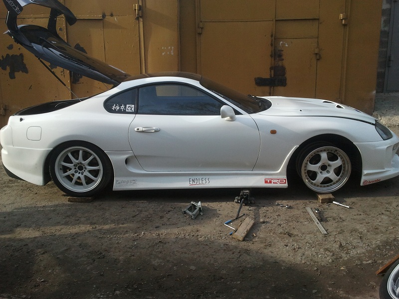

Примерил колеса.Перед встает на турбо тормоза в притирку)))
