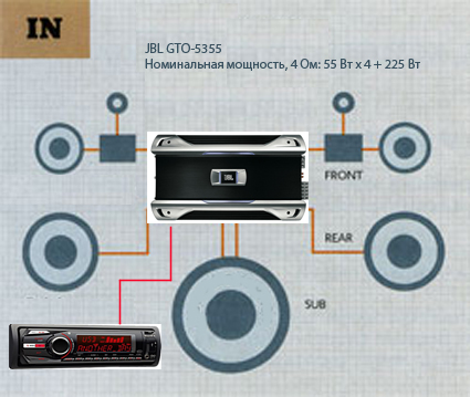

Музыка на Вито ужасная и это факт. Т.к. я сам в этих делах особо не разбираюсь, то прошу совета кто что знает (установить смогу сам) по поводу такого варианта с учетом особенностей салона Вито и штатных посадочных мест под колонки.
В штате всего 4 колонки, 2 под лобовым, 2 см. фото внизу. Дополнительно хочу врезать в передние двери колонки (2-х компонентные дополниельно) и поменять штатный кал.

- - Supreme   как тебе эти Beyma RF-ONE RFK-62 а почему решил бе...   19.3.2011, 12:31
- - FView   про саб видимо не дописал думаю на перед брать 3-...   19.3.2011, 12:37
- - Supreme   по моему вполне достаточно 2х компонентной акустик...   19.3.2011, 12:40
- - FView   на Вито изначально стоят передние колонки под лобо...   19.3.2011, 14:02
- - beast_drc   если не на соревнования, звук все равно будет говн...   19.3.2011, 14:05

- - Supreme   ну и усе,то что под надписью front ставишь на пере...   19.3.2011, 14:10
- - Supreme   по моему сейчас все майфуны уметь так делать... мо...   19.3.2011, 14:17
- - FView   спереди нужно 3 колонки, а зад при этой схеме не б...   19.3.2011, 14:32
- - sobrat   в качестве головы альпайн 98..., акустика перед-хе...   19.3.2011, 14:35

- - FView   запариться придется, потому что если поставить 2-х...   19.3.2011, 14:40

- - FView   решил строить по возможности всё на jbl, купил пок...   4.5.2011, 23:26
- - FView   Вопрос, какие провода под это дело брать или они в...   10.5.2011, 22:52
