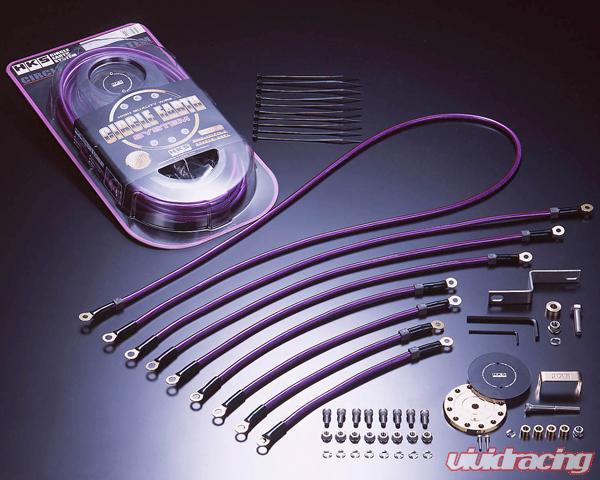

Были те, кто поставил сей девайс и увидел разницу? На примере вот этой HKS.

На моей с япии стояла разминусовка, убрал, разницы как и ожидалось никакой.
