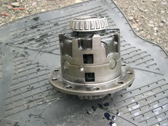

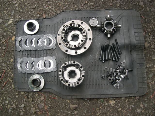

Многодисковый ставился на Хайс (8 дюймов), тойота марк 2, чайзер, креста в комплектации 1G-FE 5MT (7,5 дюймов)
ФОто прилагаю:

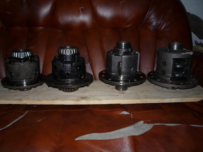

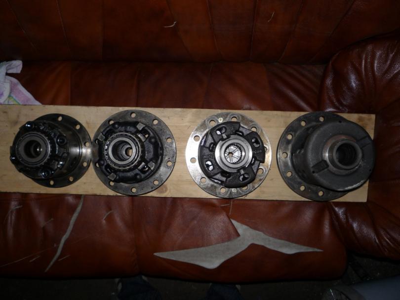

Сфотал 4 типа редукторов дифференциалов у Тойоты.
Слева на право:
  • 7,5 дюймов (маркообразные 2-2,5 литра атмо, 3 литра до 97 года, Альтезза)
  • 8 дюймов (все маркообразные турбо 2.5 литра, атмо 3 литра, Супра 70, Краун, Хайс, Lexus IS250, IS350)
  • 8 дюймов (Супра 80 рестайл все версии и дорестайл все атмо+TT AT, Соарер 30, Аристо 14*, 16*, Лексус GS, LS)
  • 8,7 дюйма (Супра 80 1-го поколения дорестайл TT MT)
