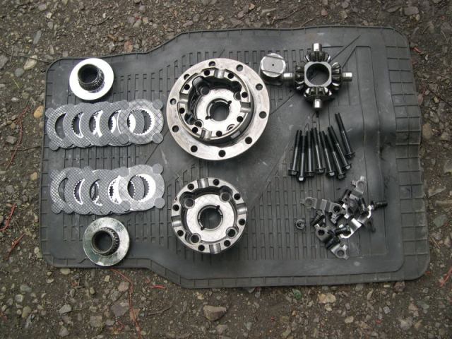

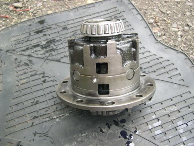

Автолюбитель
кто знает что это такое и от чего ?
Сказали что шел вмести в гетрагом.
Блек
Привет, похож на ЛСД под 8ми дюймовый редуктор.

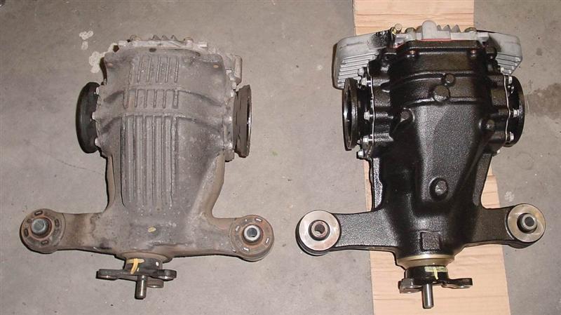

Большой редуктор был только на дорестиаловой турбо 6МТ Супре. (справа на фотке - с "ушами").
Маленький был на всех остальных.
Нажмите для просмотра прикрепленного файла
