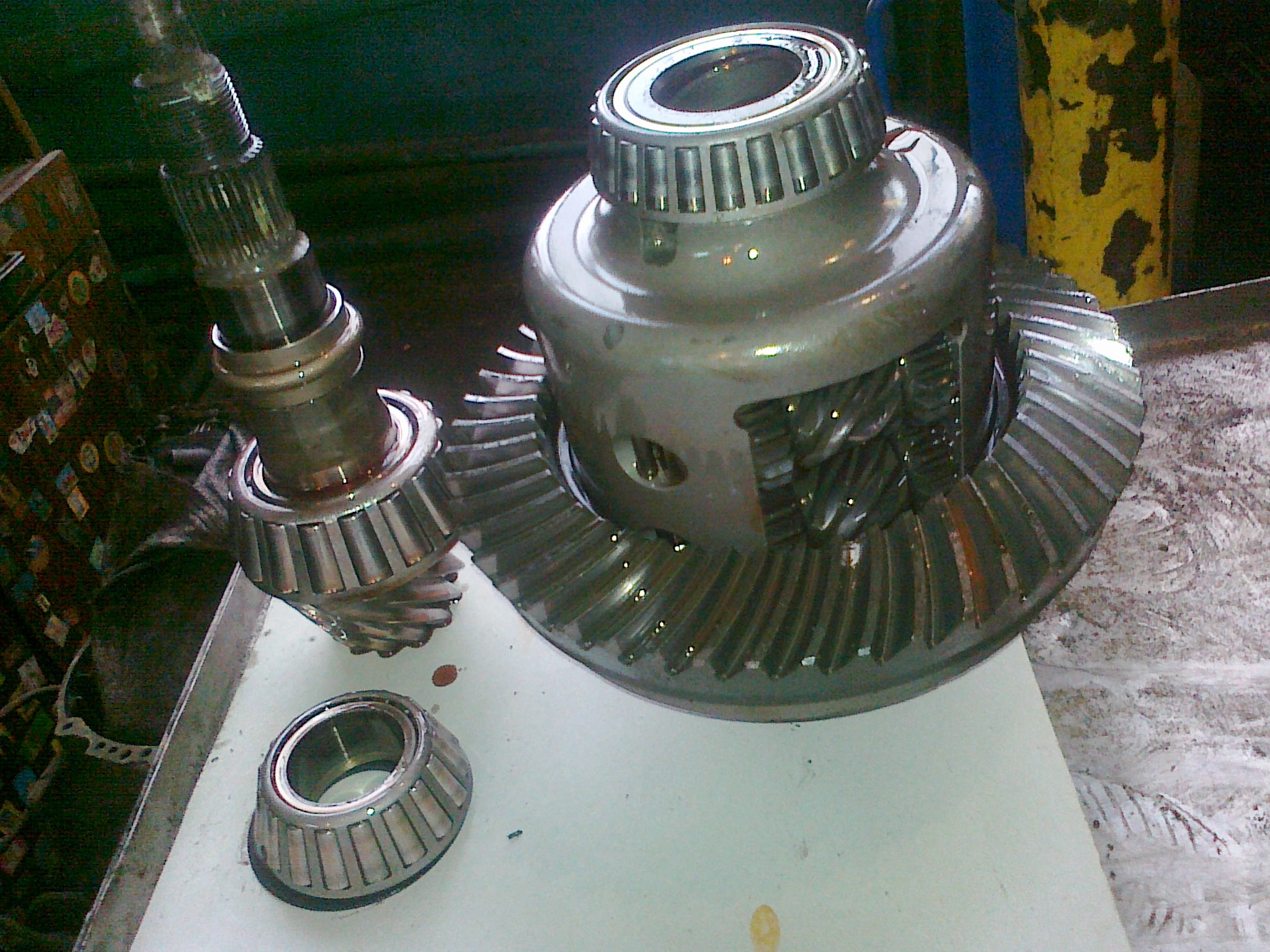

- - B00M3R   Сфотал 4 типа редукторов дифференциалов у Тойоты. ...   26.3.2011, 19:01
|- - SC300   B00M3R - привет. А не закралась ли тут ошибка в то...   24.4.2011, 19:03
- - Max7m   На 70ки ставили дисковые с самого начала. Торсен п...   26.3.2011, 19:11

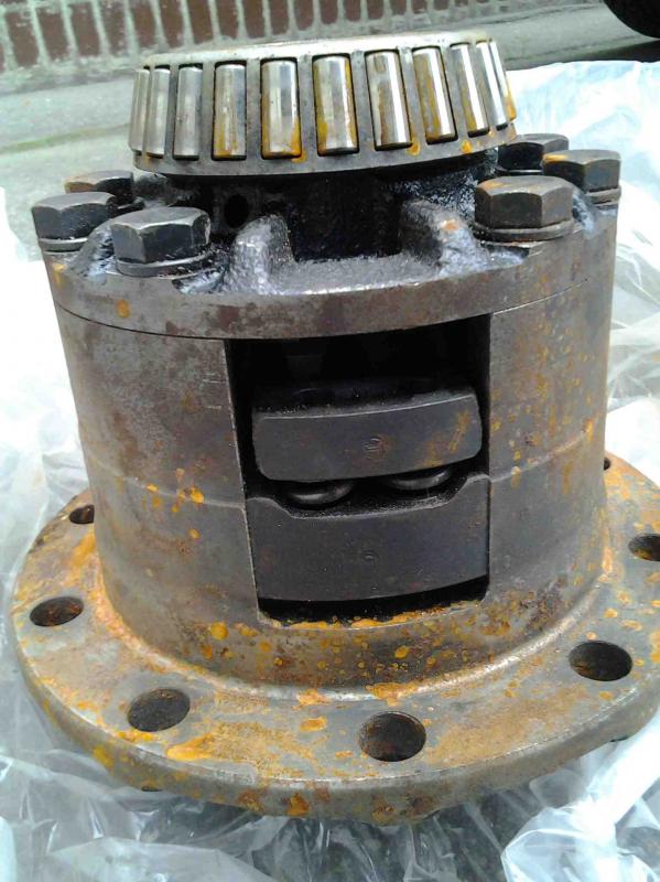

- - desperado   Отездил на дифференциале с блокировкой Локрайт две...   10.4.2011, 9:24
- - pioneer   Блин, так ты в 80-ку поставил? мнрго гемора по уст...   10.4.2011, 12:48
- - desperado   Поставил на Супру 80...на форумах 4WD много фото и...   10.4.2011, 13:29
- - chel1388   а шумная это такая http://maxifoto.ru/catalog/det...   10.4.2011, 14:22
- - desperado   Блокировки Локрайт в движении бесшумные...на видео...   10.4.2011, 15:56

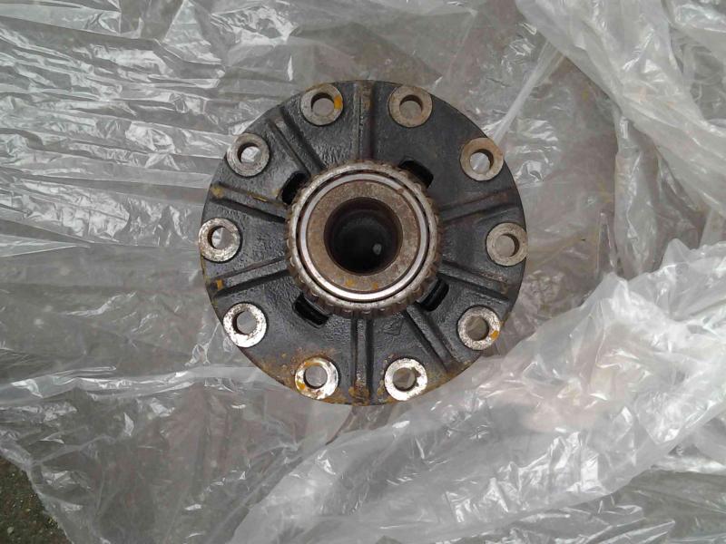

- - Автолюбитель   кто знает что это такое и от чего ? Сказали что ше...   26.9.2012, 16:23
- - Блек   Привет, похож на ЛСД под 8ми дюймовый редуктор.   26.9.2012, 16:45

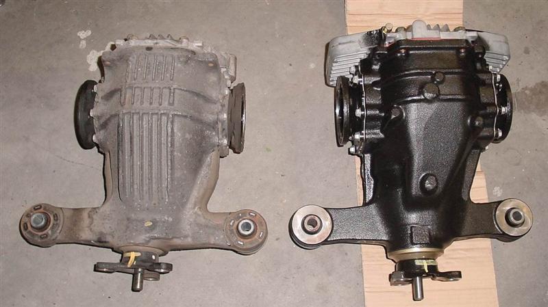

- - artem123   ткните пожалуйста, как определить какой мне нужен ...   7.1.2013, 15:16
- - Sub   Лучше ищи редуктор в сборе. Тебе подойдет с любой ...   9.1.2013, 16:05
- - drool   Или от Сарая 30/31/32, или от Аристы 161.   9.1.2013, 16:06
- - Sub   drool, тока беда в том, что на JZS161 Торсены не с...   9.1.2013, 16:28
|- - Suprahead   Цитата(Sub @ 10.1.2013, 0:32) drool, тока...   10.1.2013, 13:15
- - Naxys   А если взять торсен в сборе и просто перекрутить в...   9.1.2013, 19:04
- - Sub   Naxys, сначала скажи, где можно найти Торсен по за...   9.1.2013, 23:10
- - drool   Sub, 4.1 тоже довольно популярная у Сараев - регул...   10.1.2013, 8:37
- - Naxys   Я это и имел ввиду! Не правильно выразился. Во...   10.1.2013, 8:56
- - drool   Главную пару сложнее менять, чем диф-л Там надо п...   10.1.2013, 9:27
- - Naxys   Проше поменять целиком в сборе редуктор! но ...   10.1.2013, 10:46
- - drool   Ес-но, что проще в сборе. Тут не спорит никто Я г...   10.1.2013, 10:53
- - artem123   Цитата(Sub @ 9.1.2013, 19:09) Лучше ищи р...   10.1.2013, 11:40
- - drool   Да, играет. У каждой КПП свои передаточные числа. ...   10.1.2013, 11:43
- - artem123   ипать... У 58й и 154й передаточные числа одинаковы...   10.1.2013, 11:49
- - drool   Большой редуктор был только на дорестиаловой турбо...   10.1.2013, 12:05
- - drool   Его могли туда поставить без вопросов   10.1.2013, 13:17
- - Sub   artem123, если под R154, тогда лучше искать с турб...   10.1.2013, 13:41
- - artem123   спасибо парни, пошел переваривать..   10.1.2013, 15:59

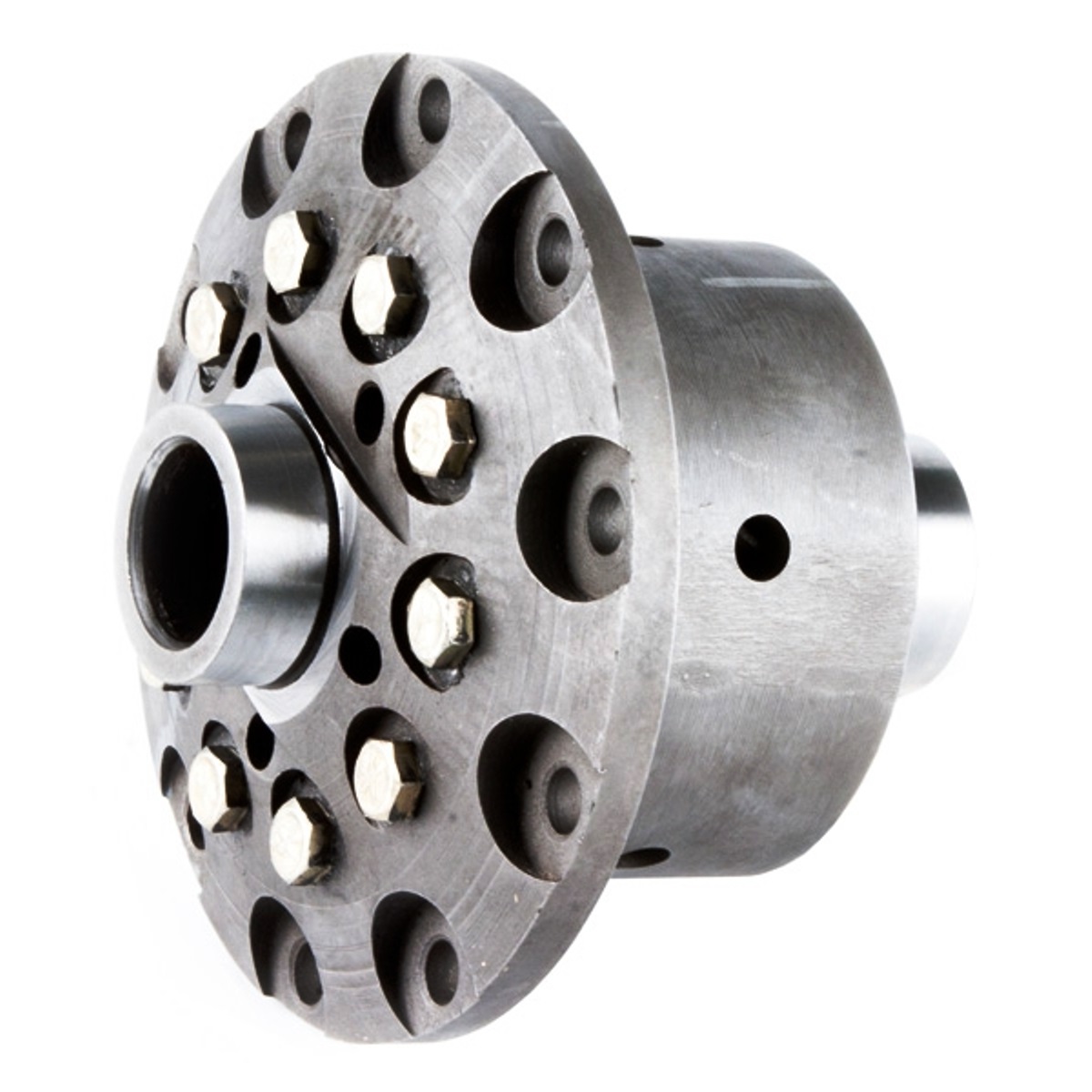

- - desperado   Блокировка из Кстово ... Торсен   21.1.2017, 10:33
- - Rozarii   С такой ценой вряд ли найдется дурак)   23.1.2017, 13:31
- - Sub   20 тыщ - разве дорого за новую блокировку? Тут за ...   23.1.2017, 14:09
- - Rozarii   20 тысяч за российскую блокировку прошу заметить)   24.1.2017, 9:30
- - Sub   И что в этом плохого? Новый Торсен будет стоить п...   24.1.2017, 20:17
- - Rozarii   Ну лично на мой взгляд новый российский торсен это...   25.1.2017, 8:17
- - desperado   Rozarii, В двенадцатом году покупал Торсен на аук...   25.1.2017, 12:08
- - Sub   desperado, понятно, что взаимозаменяема. Не будут ...   25.1.2017, 18:49
- - desperado   Есть опыт установки их дифференциала на Супру? - Н...   25.1.2017, 20:21
- - rom@888   Главная проблема отечественных производителей-каче...   26.1.2017, 17:18
