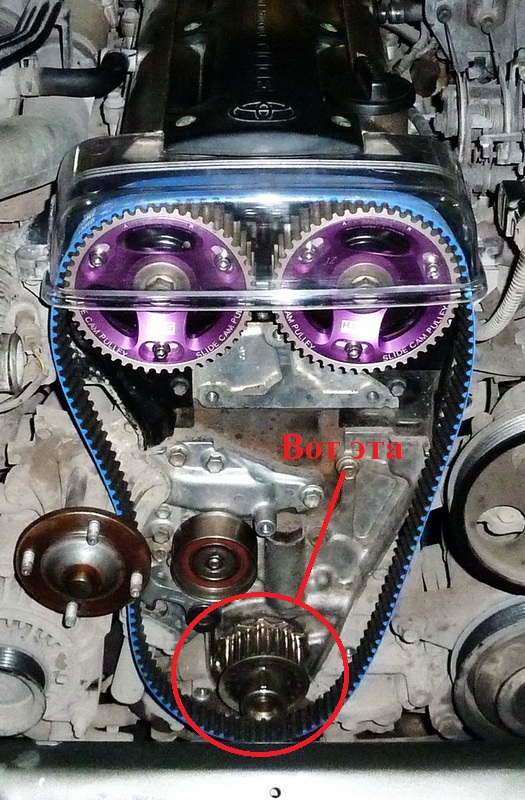

Первый день покатушек после зимы, закончилися печально. Весь день отъездил нормально, вечером возвращаясь домой, вдавив педаль газа, услышал выстрел из выхлопной и машина заглохла! Завести не удалось, стартер крутит, насос работает, а искры нет! Машина турбо автомат. Кто, что подскажет!?

считать коды ошибок и проверить питание (+12) на катушках (на одной из клемм должно висеть постоянно при включенном зажигании)

ремень грм на месте? Еще у джеев может отвалиться диск от шестерни грм на колене,я это лично проходил.Случилось прямо на обгоне,бахнуло,стрельнуло и тишина)

Ремень ГРМ на месте, а вот HKSовские шестерни на 5мм провернуло sorry.gif хотя затянуты были нормально. Видать John_Travolta прав был когда говорил, что три болта для крепления мало и надо было TITANовские на пяти болтах брать. Что теперь делать? blush.gif

даже если их и провернуло(хотя пол новосиба на таких и трех болтов хватает за глаза),искра все равно будет.Распреды сток?Что по кодам ошибок?

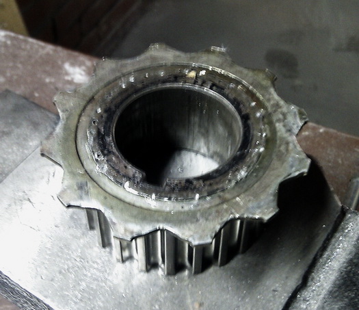

Ты был прав, отвалилась звездочка от шестерни! Поставил обратно и развальцевал маленько для надежности)) Как Ты поступил в этой ситуации?

Такое бывает когда снимают эту шестерню без съемника(вставляют между ней и лобовиной отвертки и пытаются снять).Лучше купи новую,но если нет возможности купить посади на пару точек сварки т.к.эта звезда еще и служит направляющей для ремня(он то ее и стаскивает с шестерни).Но повторюсь лучше закажи новую,поверь я испытал не самые хорошие ощущения когда на обгоне при едущей в лоб встречке у тебя внезапно умирает мотор.
