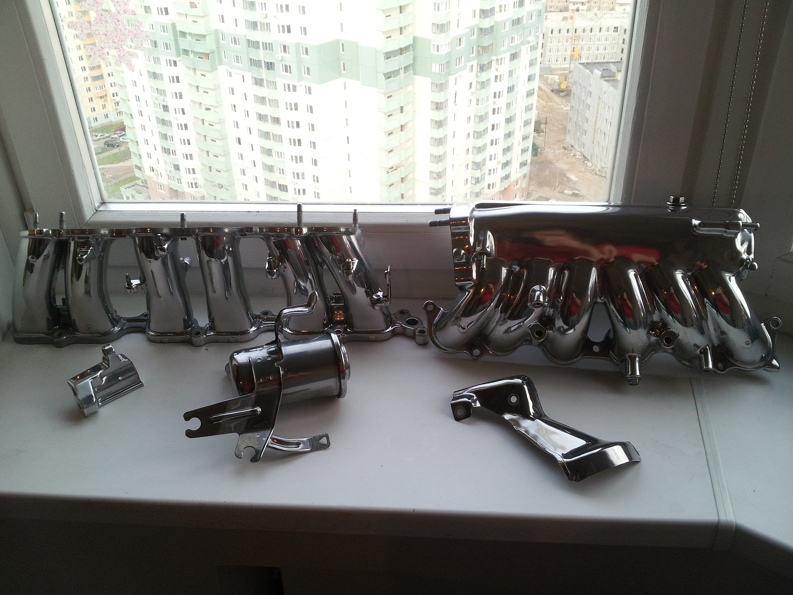

Забрал з.ч. с полировки. Как вам результат?

22-й )))

крутяк, интересно на сколько хватит красоты )

Думаешь потемнеет? Предлагают лаком покрыть.

ну не знаю... вот с точки зрения здравого смысла лак там держатться не будет, т.к. поверхность полирована и не будет адгезии, но может я не прав.

Ладно коллектор, помутнеет и будет, бачек то металлический, заржавеет от капли воды

Металл бачка был покрыт радужным хроматированием с завода.Нет этой плёнки нет защиты от окисления.Есть ещё кадмирование то вообще у вояк на 200часов соляной ванны .Лак долго жить на полированной пов-ти не будет.Впускной если покрыть лаком,хм,темп там не более 70гр поэтому возможно теоритически.
Чёрные цвета на авто нагр днём до 90гр,а они покрыты лаком.Вот и пример.
Бачок конечно зря.Надо было просто заникелировать\захромировать.В любом жд депо или у кастомщиков.

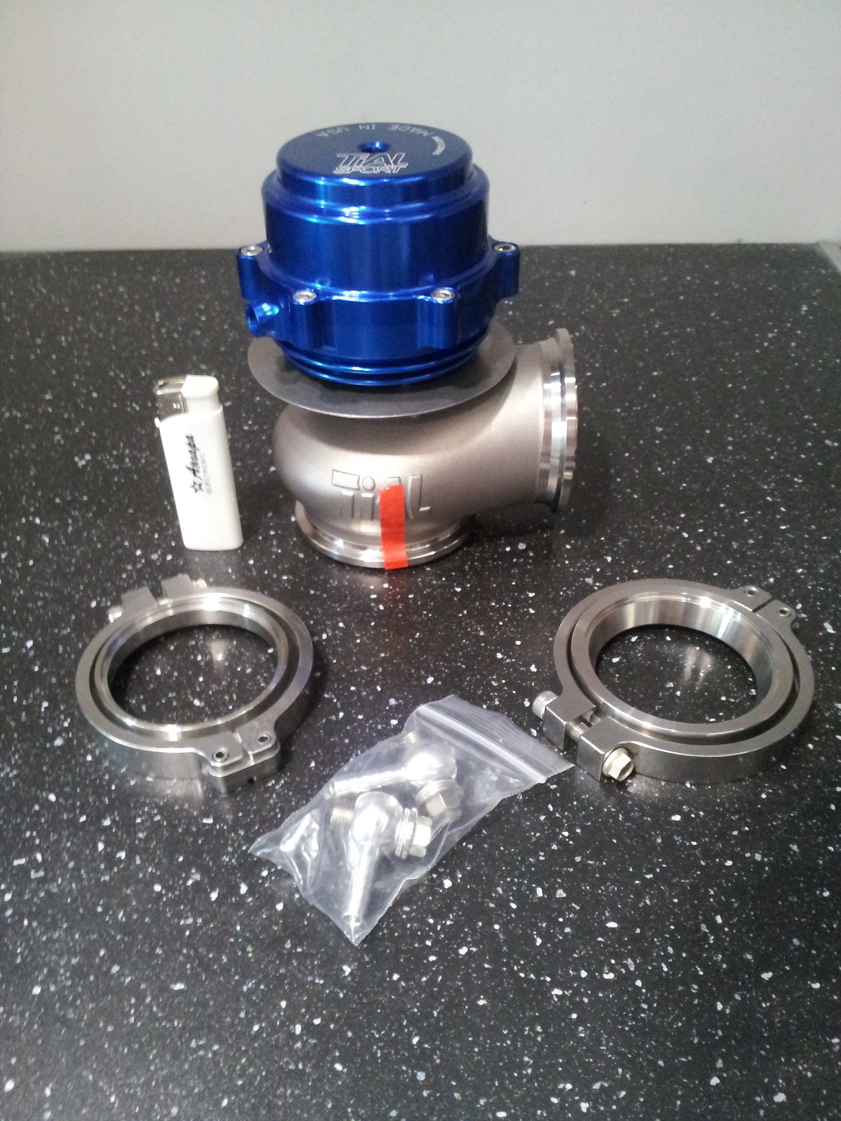

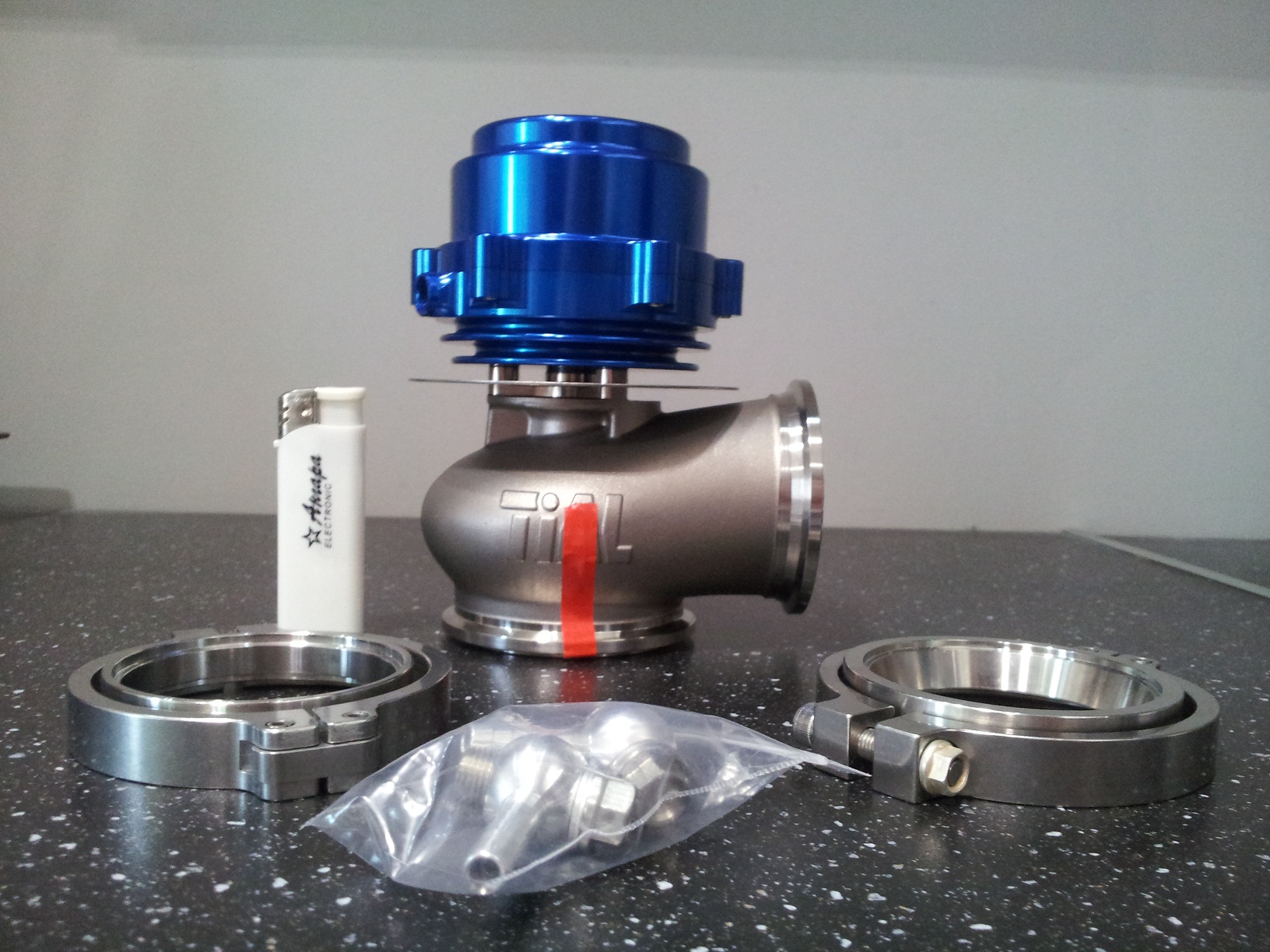

TiAl Sport V60 60mm Wastegate
drumm4eg
сообщение 9.6.2014, 10:44
Сообщение #631
Сообщений: 842
Регистрация: 21.8.2010
Пользователь №: 4 927
Авто:2х2JZ
скажи честно: забил уже на этот сезон или маленькая надежда поехать все еще есть? drinks.gif

есди задувать в коллектор 2 бара он всегда будет блестящий...

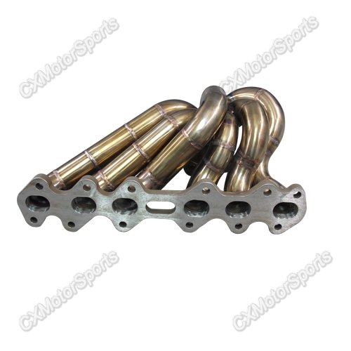

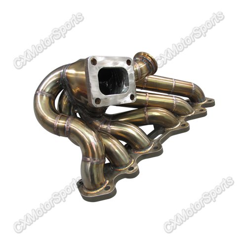

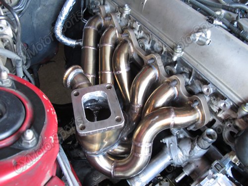

Заказали выпускной коллектор кетай.
Выход под гейт придется переваривать.

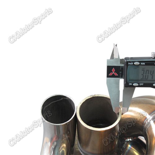

amigos,что за фирма?Интересно,какая толщина стенки трубы у фирмовых коллекторов?
Сообщение отредактировал andreysupra - 13.7.2014, 13:58
amigos
сообщение 13.7.2014, 14:02
Сообщение #639
Сообщений: 1 092
Регистрация: 14.7.2009
Из: М.о. г. Красногорск
Пользователь №: 3 666
Авто:A80 2JZ-GTE VVT-i AT
CXRacing.
