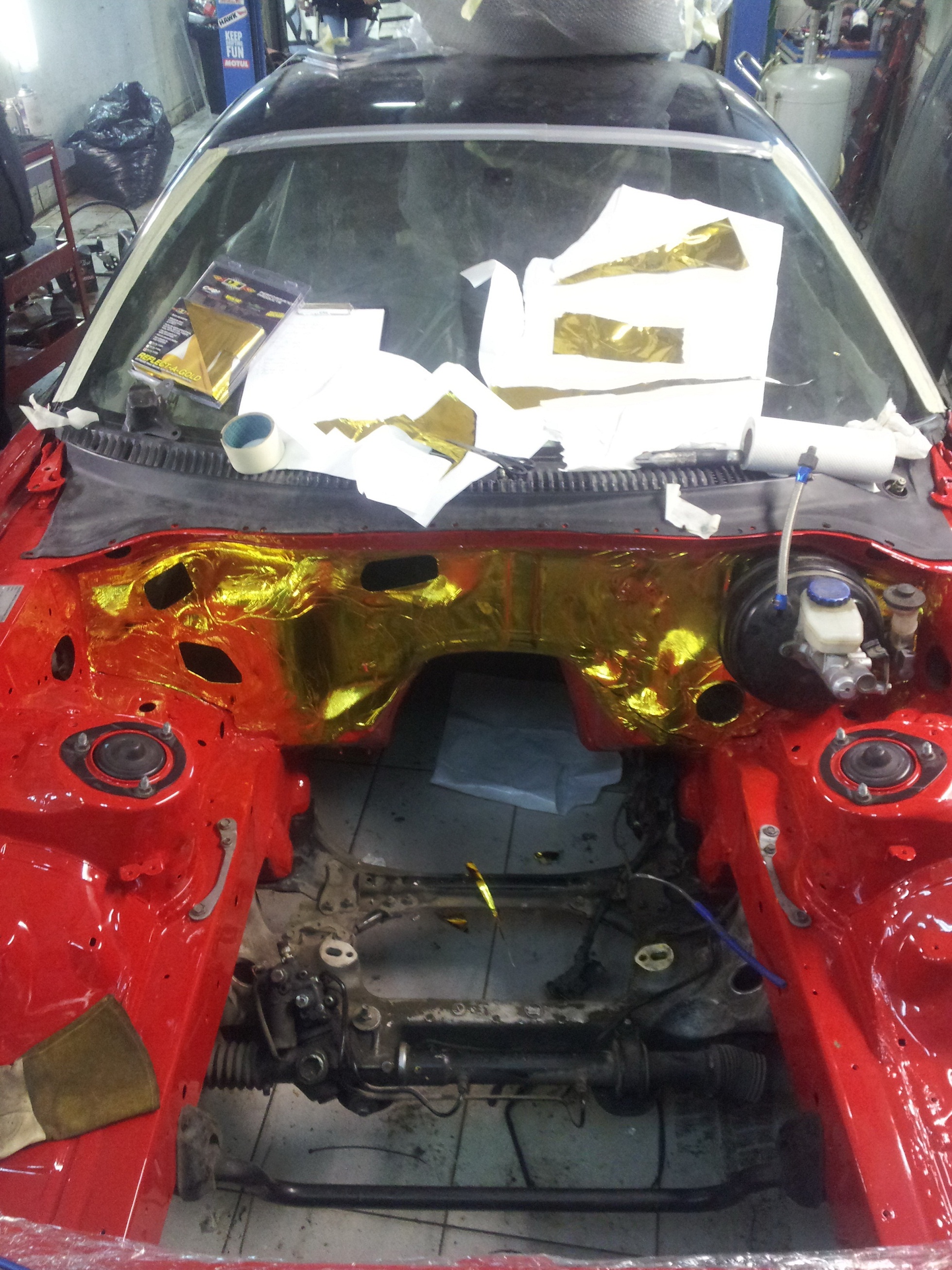

Ребя а ,что за чудо такое золотое в виде пленки? Просто на данный момент подкапотка тоже свободна,вот и интересуюсь huh.gif

Во-первых красиво (как мне кажется)
Ну и свойства защиты: отражает 90% теплового излучения, маслостойкая, огнеупорная, рабочая температура до 450°С.

И где такая пленка продается? Дорого стоит?

Покупал Андрюха (Drool)
Называется так: Термоизоляция Reflect-A-Gold 60сm*60сm DEI 010393. Покупали 2-е упаковки.
Минус в том, что она не тянется, т.е. складки будут по-любому.
Ориентировочно стоит 7 т.р.(2 шт.)
