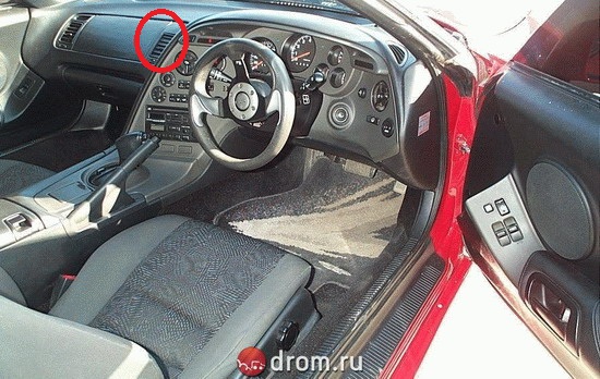

Как снять дефлектор воздуховода?
Ram
сообщение 17.4.2011, 13:32
Gnarnia DRFT
Сообщений: 1 024
Регистрация: 28.4.2008
Из: МСК, ЗАО
Пользователь №: 1 515
Авто:TT JZA80
То что там 4 винта - понятно... Как добраться до верхнего? Или может есть путь проще?

сообщение 17.4.2011, 13:35
Сначала надо снять бардачок и подушку

Естественно!
Снял это всё - открутил левый винт.
Снял панель с часами - открутил два правых.
Причем делал это всё мизерной отверточкой, остальные не влезают. А вот к верхнему я вообще даже хз как подлезть просто что бы пальцем хотя бы его потрогать, не то что бы открутить...)
сообщение 17.4.2011, 14:05
Тогда разбирай торпеду со стороны водителя.
сообщение 17.4.2011, 15:26
ну фиг знает.... имхо съем торпеды. я их снимал и ставил как раз на снятой торпеде

Блина, вот так и знал. Чё там как, сложно всё?
сообщение 20.4.2011, 7:40
Ram, да чо ты паришься? снять торпеду час времени в лучшем случае, если там все не опутано проводами от сигналки.
