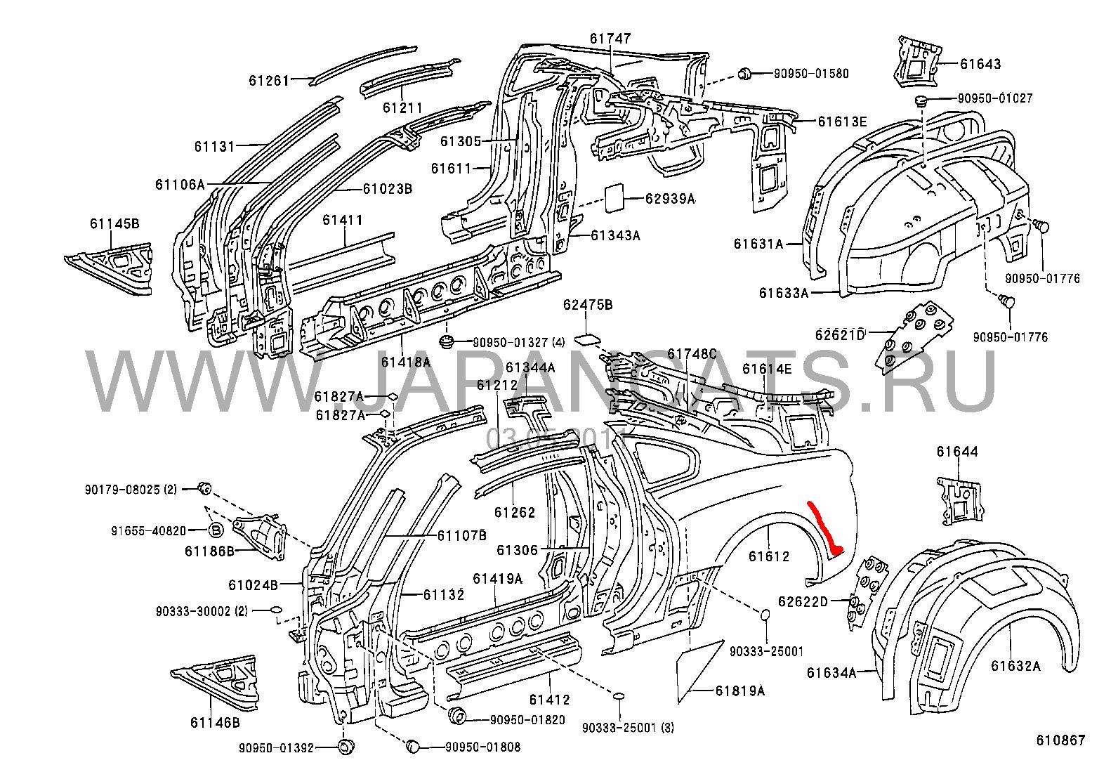

Меняя колеса заметил некое отличие внутрянки между правым и левым задними крыльями.
Вообщем в правом заднем крыле стоит пластиковая защита, типа подкрылка что то, чтоб грязь не летела из под колеса в направлении бампера, а в левом такая защита отсутствует, фото к сожалению нет, на схеме обозначил где она примерно должна распологаться.
Если такая деталь должна быть то будьте добры номерок ее, я не смог найти.
Может у кого то есть фото, чтоб понятнее объяснить.

- - VL@D   у меня ее тоже нету, подозреваю что ее там и не до...   3.5.2011, 6:40
|- - master   Я бы тоже так решил если бы до этого не обнаружило...   3.5.2011, 6:41
- - VL@D   в твоем случае да по защите помнится мне, писал...   3.5.2011, 7:03
- - Саша   Эта защита просто бак закрывает, у меня с ней и та...   3.5.2011, 7:29
|- - master   Ты про защиту которая в правом крыле?   3.5.2011, 7:41
- - Саша   Да, там за ней как раз бак   3.5.2011, 7:43
|- - master   А в левом у тебя тоже нету?   3.5.2011, 7:46
- - Саша   Не, нету. Там и прикрутиться то не к чему на сколь...   3.5.2011, 7:59
- - drool   В левом заднем нет защиты. Есть только в правом за...   3.5.2011, 8:22
- - vad056   и у меня нет. Тоже панику поднял, но еще не успел ...   3.5.2011, 8:26

- - desperado   Вопрос можно легко закрыть: Приходите в магазин за...   3.5.2011, 13:39
- - thedemon   desperado, Имеешь в виду закрыть именно отверстие ...   3.5.2011, 14:16
- - drool   А зачем? я приезжаю на мойку раз в неделю и мне вс...   3.5.2011, 14:47
|- - master   Если инженеры Toyota не предусмотрели такую защиту...   3.5.2011, 15:07
- - rom@888   Не всегда, иногда они просто экономят.   3.5.2011, 15:17
- - desperado   thedemon, Сделать аналогично правого щитка.. mast...   3.5.2011, 15:23
- - desperado   Без колхоза ... все четыре щитка - защиты крыльев ...   6.11.2011, 10:53
