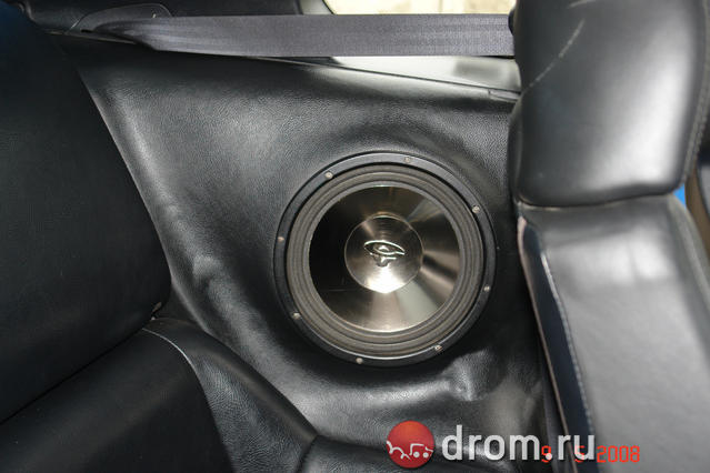

на мой взгляд не самое лучшее меято для сабов, хотя вариант установки я видел такой
туда тадо строить корпус по месту, то есть ставить обшивку, ее резать и уже на месте все лепить.. права на ошибку фактически нет. надо тау же продумать крепление, ибо на самой обшивке это держаться не будет.
