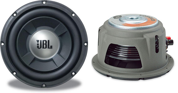

Если у кого есть мысли как сделать подиумы в штатных местах сзади готов выслушать!
Вот что туда будем корячить:
Сообщение отредактировал Джиксер - 11.5.2011, 12:34

Джиксер, модель напиши, почитаю.
Джиксер
сообщение 11.5.2011, 19:38
Сообщение #33
Сообщений: 356
Регистрация: 14.1.2011
Из: Сочи
Пользователь №: 5 598
Авто:JZA80 TT Getrag 01
Да там ничего особого. Обычные бюджетные низкочастотники. Но кто слушал отзывы позитивные. Модель gto 804 она единственная вроде восьмерка у JBL
Здесь можно почитать: http://www.jbl-caraudio.ru/asp/razdel/83
Сообщение отредактировал Джиксер - 11.5.2011, 19:46
сообщение 11.5.2011, 21:11
Сообщение #34
Угу. спс. динамик интересен своей малообъемностью.

Да. Он меня этим и привлек. Посмотрим что из этого всего выйдет.
сообщение 12.5.2011, 10:01
Сообщение #36
Джиксер, я думаю у него бас будет быстрый, но не глубокий. жаль ты далеко, интересно было бы послушать

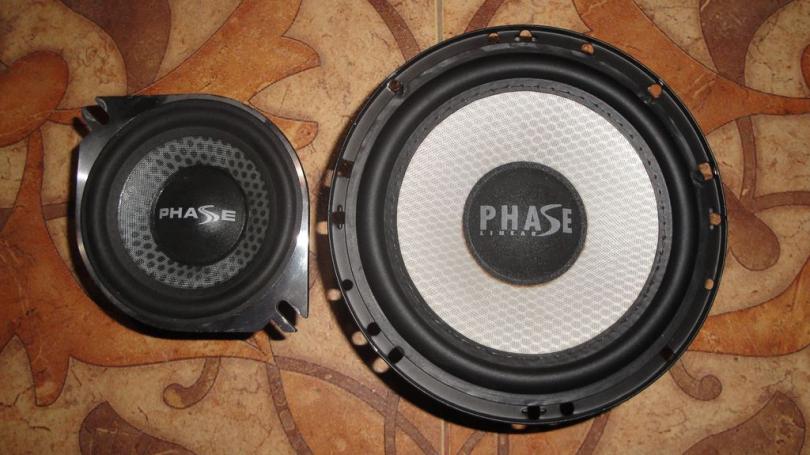

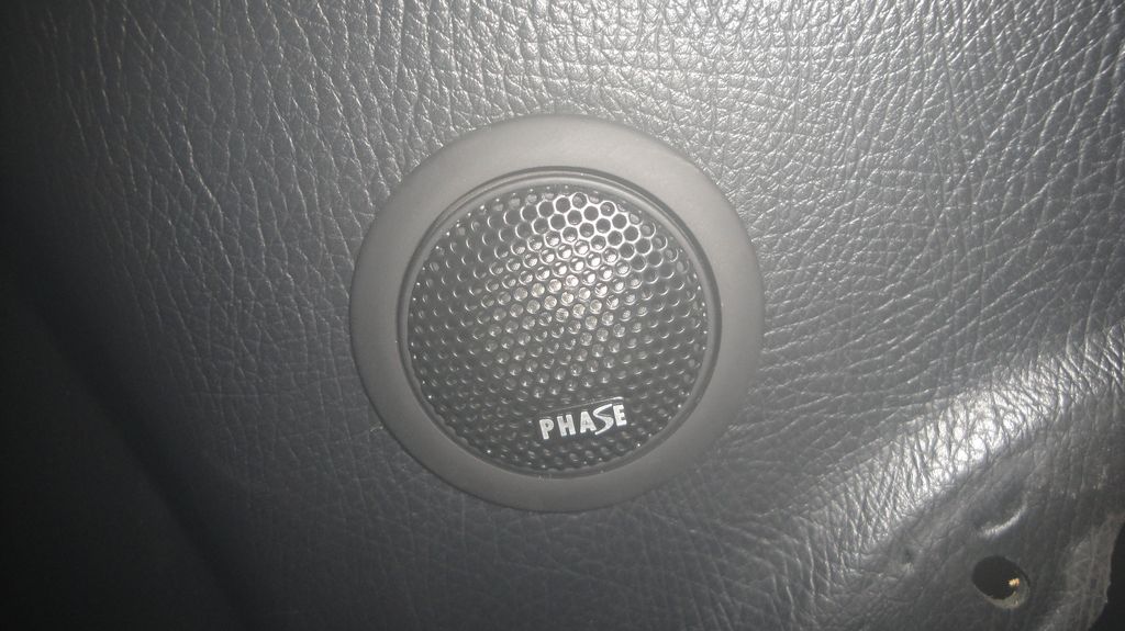

Если вдруг будешь в наших краях. Милости просим!))) Вчера заклеил двери вибропластом. Завтра постараюсь начать делать подиумы. В каждой двери будет стоять пищалка и по два динамика всё фирмы FHASE.
По поводу кронштейнов для задних сабов вопрос остаётся открытым. Готов принять любую помощь. Одна голова хорошо а две лучше как говорится. smile.gif
Сообщение отредактировал Джиксер - 12.5.2011, 20:20
сообщение 12.5.2011, 21:00
Сообщение #38
No comments... ты б основы автозвука почитал.. как строится 2-х полоска, 3-х полоска и пр.. какафонию в машине устроишь

Ну насколько я знаю эти динамики продаются комплектом. Значит и звучать они должны в совокупности по логике. В тонкости акустики вдаваться особо не хочется я на автозвук не собираюсь))) pleasantry.gif

vad056
сообщение 12.5.2011, 22:35
Сообщение #40
Сообщений: 300
Регистрация: 8.11.2010
Из: Тюмень-Сургут
Пользователь №: 5 182
имелось ввиду размещение пищалок не на дверях, а на стойках на уровне глаз с направлением в центр лобового стекла, это наиболее оптимальный вариант. но на стойках надо делать подиумы и стойки перетянуть винилискожей. на крайний случай можно на штатные места.
