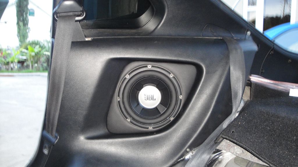

- - Oblmaks   Я в штатные места сделал подиумы под среднечастотн...   10.5.2011, 13:09

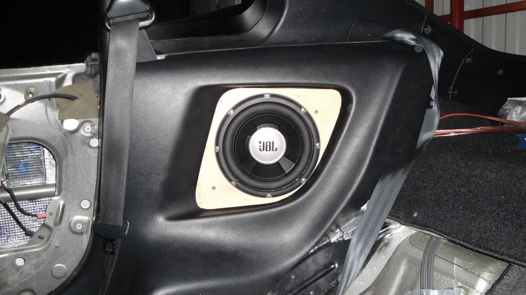

- - Джиксер   Вчера проделали хорошую работку. Сделали подиумы в...   14.5.2011, 5:59

- - Джиксер   Ну вот такие наброски получились с пивом напару)))...   15.5.2011, 10:33
- - vitaleg182   это все добро будет снаружи на обшивке? или с обра...   15.5.2011, 11:46
- - Джиксер   Снаружи будет зашиваться кожей или тканью пока не ...   15.5.2011, 12:06

- - Джиксер   Тока из гаража. Заклеил вибриком арки и крылья зад...   19.5.2011, 18:55

- - Джиксер   Примерно так будет. Но ещё всё сырое))) время мало...   24.5.2011, 19:20

- - Джиксер   Короче вкорячил я этого козла тока что ровно с пив...   1.6.2011, 20:02

- - Джиксер   Ну вот кое что вырисовалось))) тока сильно не пина...   11.6.2011, 20:28
- - Jigan   Прикольно получилось, как и чем обтягивал?   11.6.2011, 21:08
- - Джиксер   Спасибо! Дорогой кожзам немецкий кожей мастера...   11.6.2011, 21:19

- - Oblmaks   Тыл у меня также сделан, я уже описывал, фронт оче...   12.6.2011, 16:10

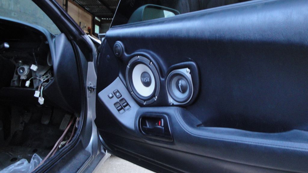

- - Джиксер   Спасибо за позитивные отзывы. Приятно. Руль разобр...   12.6.2011, 21:38

- - Джиксер   Вот фото короба. Как то так получилось.   13.6.2011, 9:06
- - Джиксер   Ну вот закончил вторую дверь))) Натаха моя всё про...   13.6.2011, 20:02
