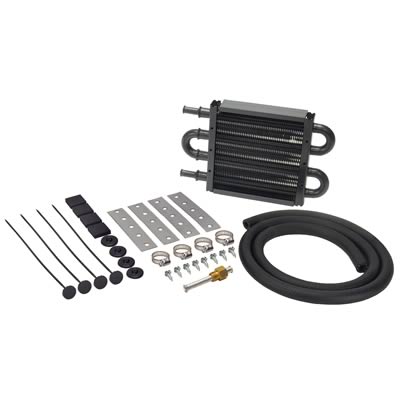

2. Поставить на охлаждение ГУРа отдельный кулер, более компактный, чем стоковый змеевик, типа того:

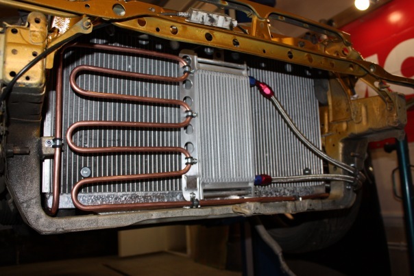

У меня змеевик стоит как на фото указано, это его стоковое положение или он туда перенесен?
сообщение 24.5.2011, 4:04
Перенесён, стоковое положение примерно там, где у тебя на интеркулере надпись.

Значит вот как вариант переноса

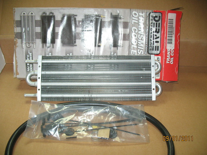

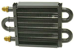

QUOTE (John_Travolta @ 24.5.2011, 14:40) *
У меня на кольце закипел гидрач и вытекла часть жидкости. Кулера не было вообще, даже стока, с вентилятором это перебор, хватит среднего как на фото в первом посту.
Женя, ты в итоге каким образом решил проблему?
Я пока глаз положил на Derale #13309, тем более что он всего 30$ в Summit'e.
8 1/8" x 2 3/4" x 1 7/8"
(206мм х 70мм х 48мм)
На самом кулере вход и выход под фиттинги 6 AN Male, не могу только понять - сами трубки нужно заказывать какие-нибудь и фиттинги со стороны бачка или нет.

Unnamed себе еще вот такой присмотрел, он уже без резьбовых соединений, под хомуты. Тогда можно ничего не колхозить, и просто под хомуты шланги пустить, как в стоке. В принципе надежности меньше, зато проще и легче)
Derale #13212, 32$ в том же Summit'e
