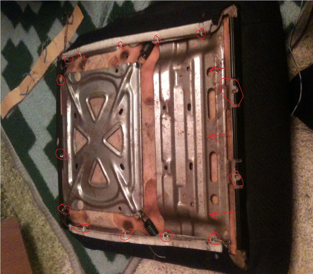

Переверни нижнюю подушку, там колечками к металлическим пруткам притянут сам чехол. Колечки могут быть "спрятаны" в поролон под воиянием времени. Там все на колечках этих держится. Спереди и сзади к каркасу крепится. У меня так было.

Я ставил подогрев.
Вот вообщем.
Нужно:
1)ключи на 12 и на 14 (желательно гнездовой но можно и рожковый),
2)отвертка,
3)маленькие пассатижи.
Действие:
1)Откручиваем кресло 14-м ключам тащим домой.
2)Снимаем подголовник.
3) Расстегиваем молнии и тяни вниз что бы снять с пазов.
4)Далее отстегиваем 4-е колечка и тянем всю спинку в верх(должна сняться)
5) отстегиваем все кольца их там 2-а ряда вдоль и 2-а поперек.
радуемся что пол работы сделано.
Сообщение отредактировал Sergey_supra - 24.10.2012, 20:03
Sergey_supra
сообщение 24.10.2012, 20:02
Сообщений: 463
Регистрация: 7.5.2012
Из: Казахстан.Алматы
Пользователь №: 7 080
дальше хуже.
Снимаем кнопки, просто тянем на себя. Круглый регулятор зажат стопорным кольцом надо аккуратно подлезть отверткой.далее выкручиваем все болтики и снимаем.
Далее если у вас гнездовой ключ с трещоткой
то просто откручиваете 2-а болта с одной стороны и 2-а с другой.
если же нет то нужно круглым регулятором максимально опустить кресло и открутить вот этот болт тогда можно подлезть.
тоже самое и с другой стороны поэтому лучше иметь гнездовой ключ на 12 ))
Когда сняли сидушку просто снимаете колечки 2-е заклёпки и железная основа отходит.
Далее отстегиваем все кольца их там 2-а ряда вдоль и 2-а поперек.
Делаем свои грязные дела я поставил подогрев и зашил дырки.И ставим все обратно.
Удачи.)))
А ещё там на седушки и спинки какой то странный знак.
не знаю зачем он но означает он Су Супра наверное )))

vad056, моему поролону только замена поможет, или нормальная реставрация ))
Хотел ещё резинки поменять.
Номера их посмотрел даже 71133-14020 и 71131-14030 но екзист послал меня ((

Sergey_supra, так он что-то твои номера вообще не находит.
Вот нижнюю, что ты обвёл, там вроде как номер другой - 71861-14050-C0..
Или это разные запчасти?
Sergey_supra
сообщение 26.10.2012, 8:17
Сообщение #22
Сообщений: 463
DENYKOR, 71861-14050-C0 это весь пластик.
Хотел заменить только резинки которые обвел. но отдельно их купить нельзя.
P.S. В Казахстане и весь пластик купить не реально (
